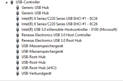

Welche Treiber sind denn wirklich notwendig, im Gerätemanager werden folgende angezeigt (ich blicke da nicht durch):
Welche werden davon benötigt bzw. sind unnötig?
Kann man welche löschen?
Wo ist festgelegt, welcher Port welchen dieser Treiber benutzt?
Kann es sein, dass der richtige dabei ist, aber ein anderer (falscher) benutzt wird?
Danke!

Ich habe alle Treiber die irgendwas mit USB3.0 oder xHCI zu tun hatten, deinstalliert und den Rechner neu hochgefahren. Dadurch gingen auch Maus & Tastatur nicht mehr, obwohl an USB2 angeschlossen. Nachdem ich diese über USB-PS2 Adapter angeschlossen und neu hochgefahren habe, sowie im BIOS (war schon aktuell, Version 1305, hatte ich vor 2 Tagen schon gemacht) die Einstellung für IntelxHCI von "SmartAuto" auf "Enabled" gestellt habe, sowie USB3/xHCI Treiber automatisch über Win installiert habe, geht jetzt alles.
Installiert sind jetzt bzgl. USB3 / xHCI:
- Intel(R) USB3.0 eXtensible-Hostcontroller - 0100 (Microsoft) vom 07.01.2014, V6.3.9600.16506
- Renesas USB3.0 eXtensible-Hostcontroller - 0100 (Microsoft) vom 07.01.2014 V6.3.9600.16506
- USB-Root-Hub (xHCI) vom 16.09.2013, V6.3.9600.16405
sowie andere, die nicht relevant für USB3 / xHCI
Danke für eure Hilfe!
