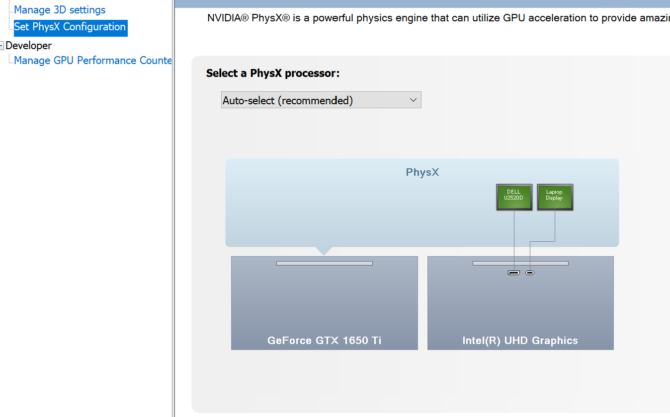

Eh du jetzt aber richtig teure Anschaffungen tätigst, würde ich der Vollständigkeit halber nochmal checken, ob das wirklich nur ein DP 1.2 ist, was dein Notebook hat...
Im NVIDIA Control Panel unter Physx sieht man eine Grafik welche Monitore an welchem Port angeschlossen sind. Ich würde erwarten, dass das in etwa so aussieht, wenn du deinen Monitor über das Dock anschließt. Falls nicht besteht die Chance, das dein Notebook DP 1.4 hat, dann wäre die Gerätesuche zumindest einfacher.
Habe alles schon wieder für den Rückversand vorbereitet. Hatte vorhin aber geschaut, es sah genauso aus, wie auf deinem Bild.
