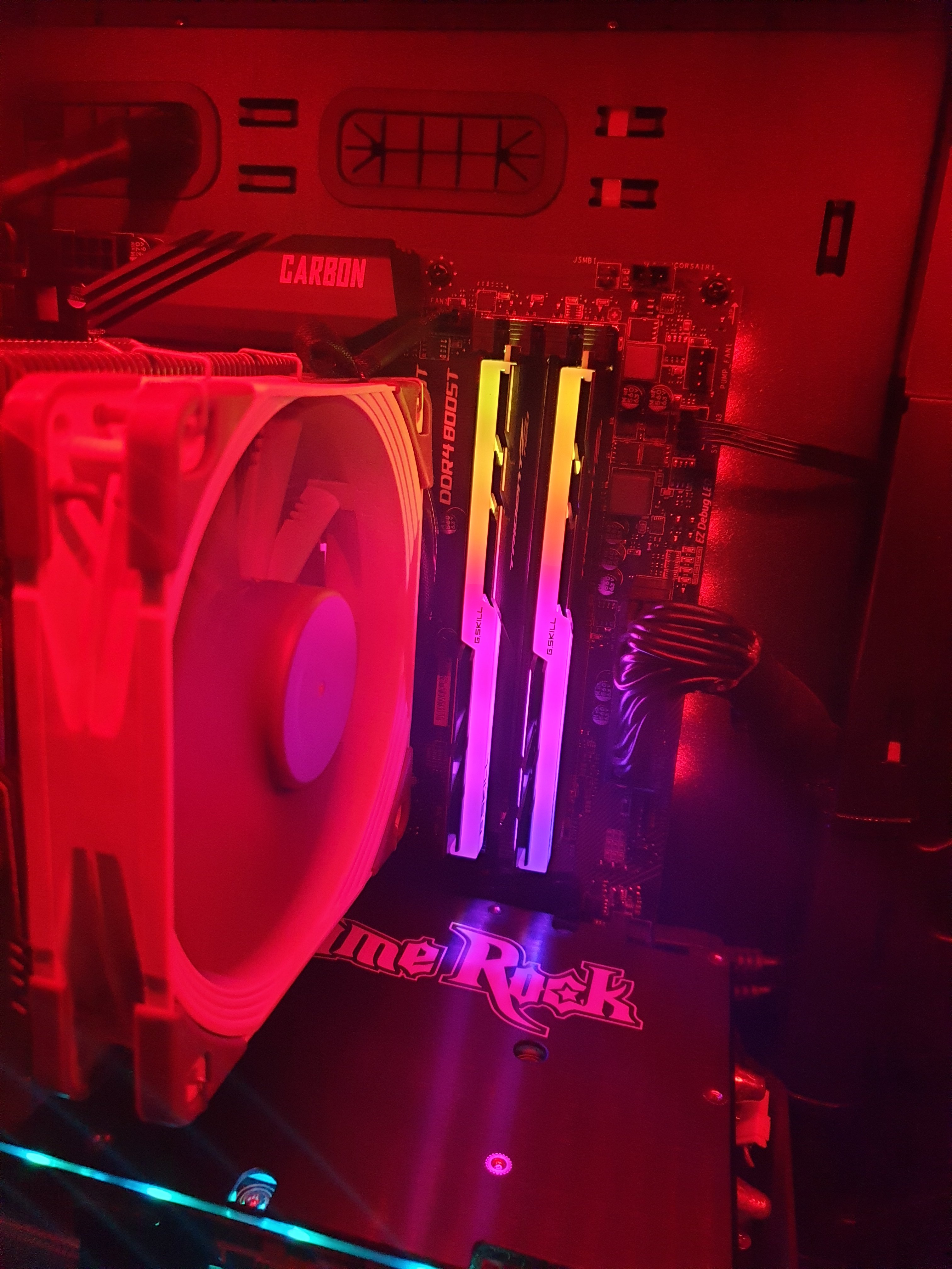

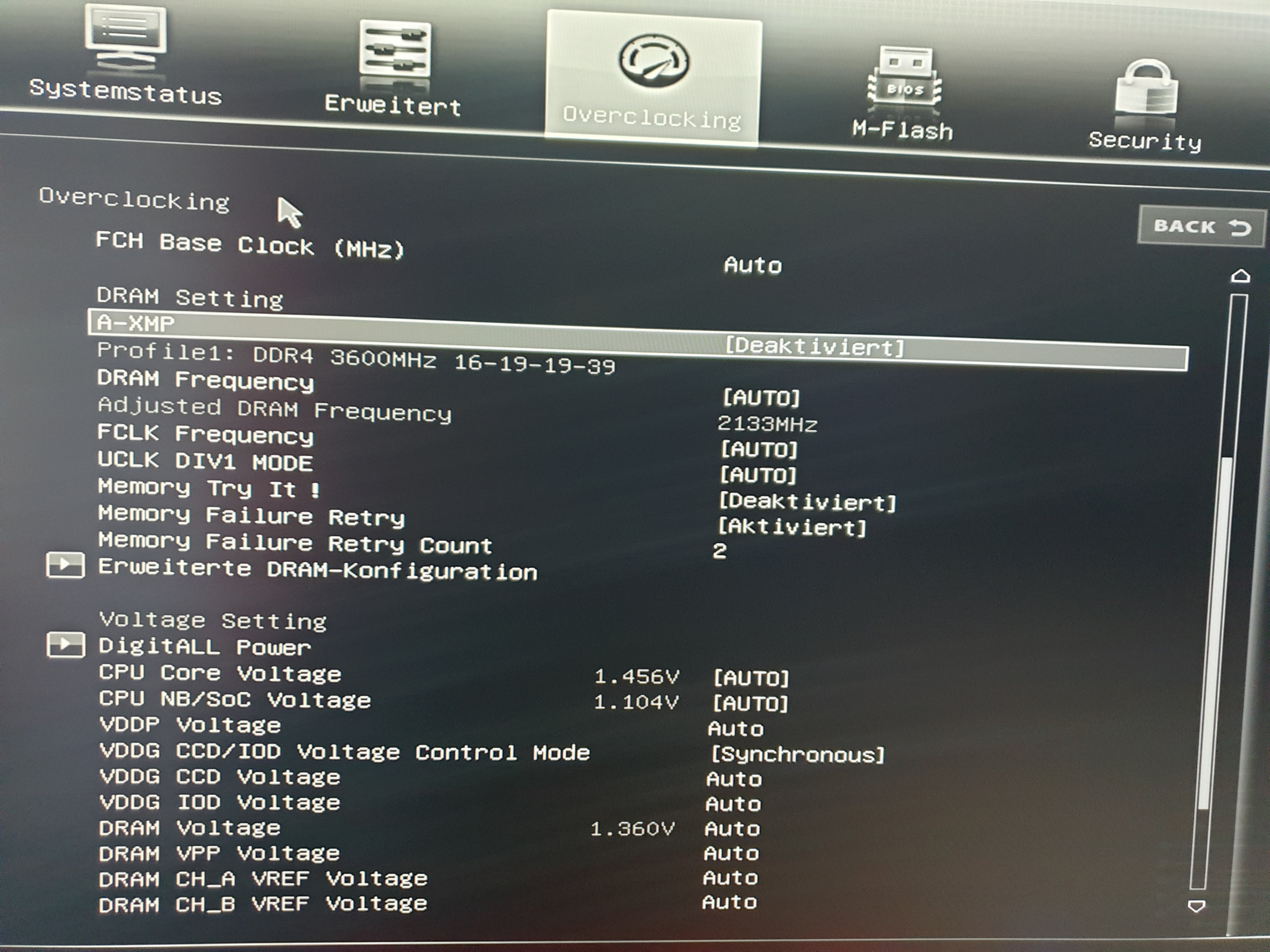

Hallo, habe ein Problem mit G.Skill Trident Z Neo DIMM Kit 32GB, DDR4-3600, CL16-19-19-39 (F4-3600C16D-32GTZNC).

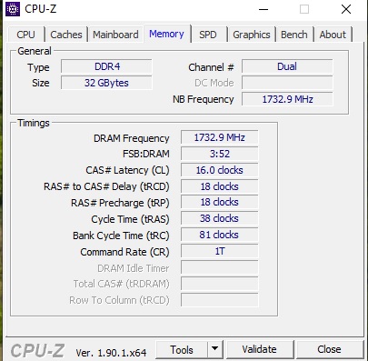

XMP Profil lässt sich nicht einstellen, beim Neustart muss ich immer ins Bios um den Arbeitsspeicher tackt zu ändern sonst startet es nicht. Aktuell läuft es mit 3,466 MHz, lässt das Mainboard es nicht zu?

BIOS aktuell?
Auf welchen Speicherslots sitzen die beiden?+

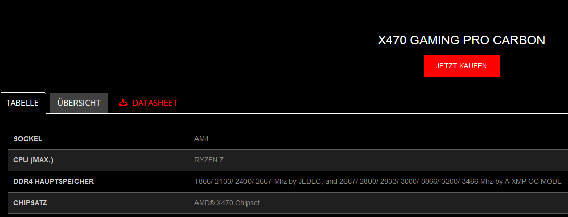

Die CPU die du hast sollte das schon können, aber die Boards der 2ten Generation waren noch nicht für einen so hohen Ram Takt ausgelegt.
Wenn man auf einem Board der 2ten Generation einen 3200er Takt zum laufen bekam war das schon das höchste der Gefühle.
Ich denke mal das das Board es einfach nicht kann.

Slot 2-4

Zum einen solltest du beachten, dass das XMP-Profil in der Form respektive mit den Latenzen gar nicht laufen kann. Mit aktivem GDM ("Gear Down Mode") laufen nur gerade Latenzen und dieser sollte definitiv nicht deaktiviert werden, da er erheblich zur Stabilität beiträgt.
Dein Kit ist ja auf DDR4-3600 CL16-19-19-19-39 ausgelegt, was dazu führt, dass das Mainboard nun DDR4-3600 CL16-18-18-18-38 anlegt, wenn du das XMP-Profil lädst. Das kann aber unter normalen Umständen, ohne das du händisch aktiv wirst, ganz einfach zu viel sein.
Du wirst hier händisch ran müssen. DRAM Calculator und erst einmal das Safe-Profil für DDR4-3600 ausprobieren. Anschließend mal Rückmeldung geben.

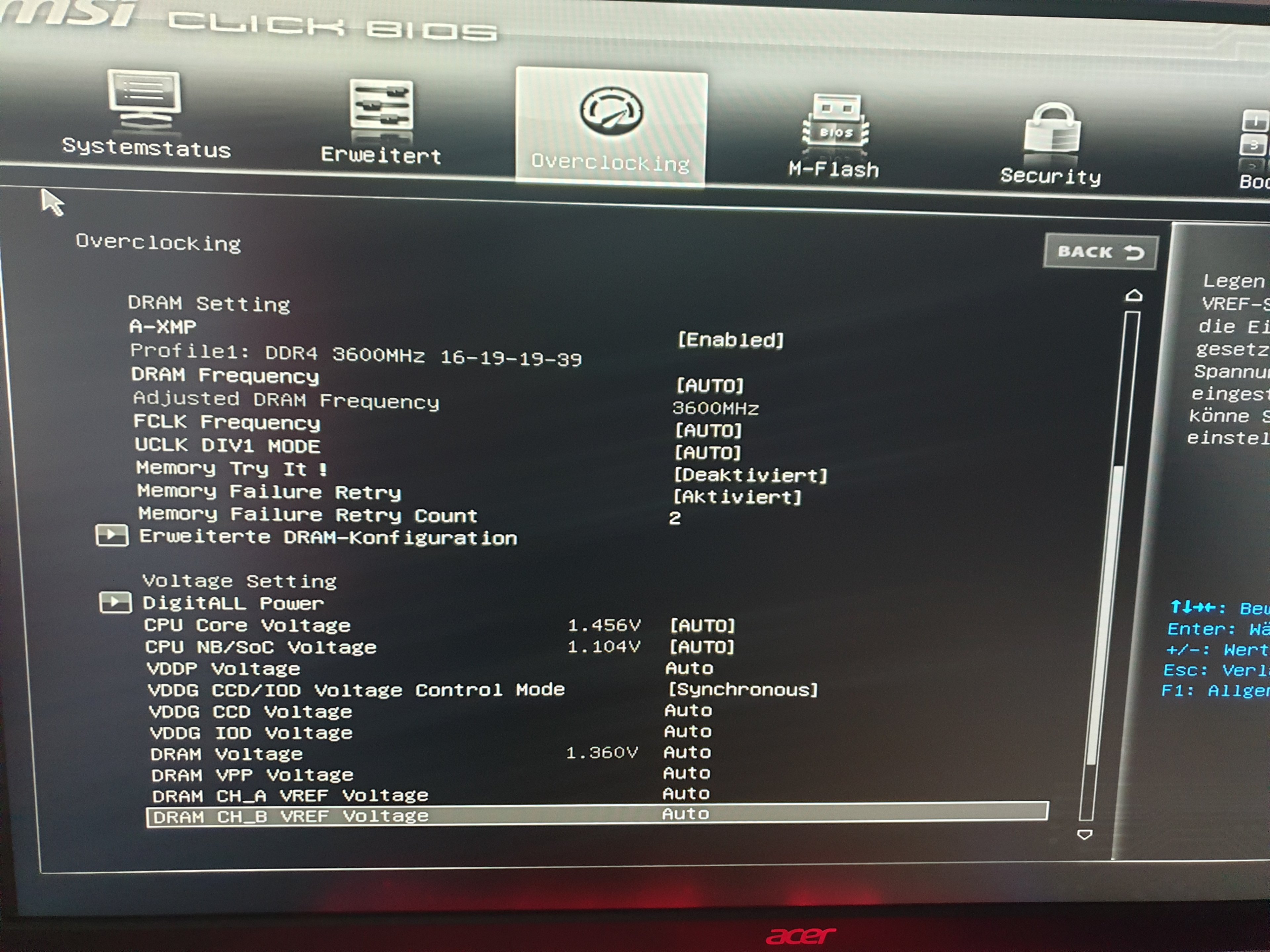

Nach einstellen von XMP Profile startet das System ganz normal, und es funktioniert alles, nur nach ausschalten, und Neu starten piept der PC und geht ins Bios.
Dein 32GB Kit wird nicht supported, aber die 16GB Variante davon, lass dich von den Leuten die schnell mal nen Post hier machen wollen und eig nix Sinnvolles Beitragen nicht verwirren, auch dein Board kann mehr als 3466MHz.

Würde wie schon erwähnt wurde mal den DRAM Calculator runterladen und für 3600 das Safe ins Bios übernehmen, die Timings sind ein wenig lascher aber die Chance das du damit Erfolg hast ist eigentlich gut, ob es irgendwann durch ein Bios Update kompatibel wird kann ich dir nicht sagen, die Boards werden halt auch nicht jünger, würde nicht drauf wetten.
Es gibt hier im Forum ne Ryzen Ram OC Community, dort solltest du alle Informationen finden.
Der große Vorteil des Safe Profiles aus dem DRAM Calculator ist, dass man dort alle Primär-, Sekundär- und Tertiär-Timings sowie die Wiederstände selbst setzt und je nach Erfolg oder auch Misserfolg abpassen kann.
Das XMP-Profil belässt viele Werte auf Auto, die dann vom Mainboard nicht sonderlich intelligent gewählt werden.
Dein Kit sollte mit DDR4-3600 CL16-18-18-18-38, einer SoC Voltage von 1,05 bis 1,1v und 1,42 bis 1,43v laufen.
Dazu müssen aber die Rahmenbedingungen, sprich alle Werte, stimmen.

Das ist eine Kompatibiliätsliste, keine Support-Liste. Wenn etwas in der Liste fehlt, heißt das nicht, dass es nicht supported wird, sondern dass es nicht auf Kompatibilät getestet wurde. Nicht mehr, nicht weniger.
XMP abschalten und manuell konfigurieren ist wohl die Lösung, oder umtauschen.
