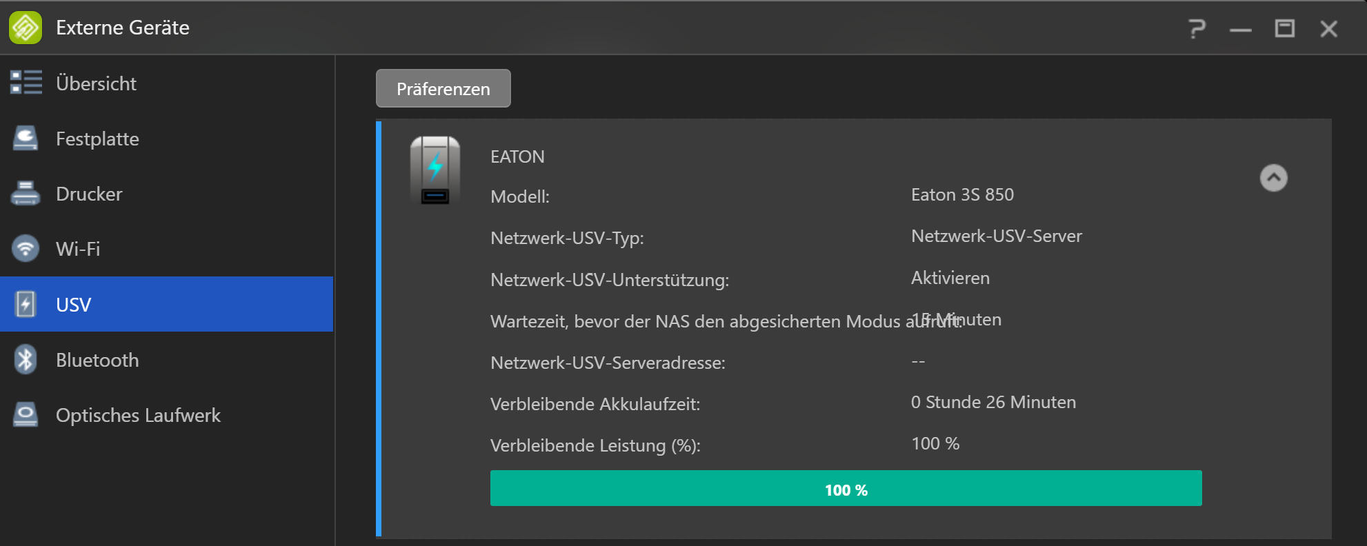

@h00bi Unterschreibe ich 100%
meine NAS (QNAP TS...) hängen an einer EATON USV und sobald Stromausfall stattfindet, fährt die NAS runter (ich glaube 2min). Mehr muss eine USV bei mir nicht machen - nur sicherstellen dass sauber runtergefahren und das "harte" Ausschalten vermieden wird.
Bringt auch wenig die NAS laufen zu lassen während alles andere aus ist. Müsstest ja deinen PC, WLAN Access, Modem etc auch über die USV buffern damit du weiter "arbeiten" kannst. Und dann muss die USV sehr groß sein oder eben viele verschiedene sind nötig.
