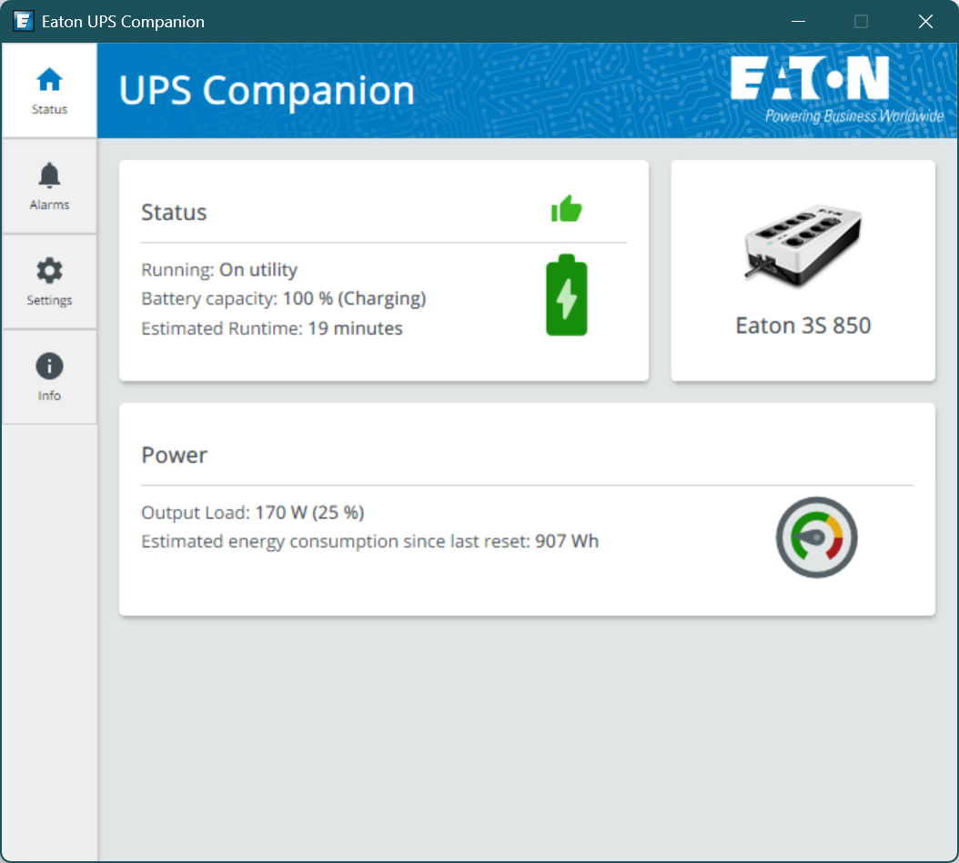

Da ich mal wieder kurzen Stromausfall hatte wie es sich im Sommer in den letzten Jahren häuft habe ich jetzt endlich ein paar USVs gekauft. Hab mich für die Eaton 3S entscheiden weil sie preisgünstig sind, nicht so häßlich aussehen und eigentlich reichen müssten, da eh alles was ich verwende ein Schaltnetzteil hat. Hab für den Fileserver die kleine 450er gekauft weil er eh nur ein 300W Netzteil hat. Vor Jahren hatte ich den mal mit 50W idle gemessen.
Jedenfalls, für den Desktop und alles andere hab ich die dicke 850er Version gekauft, die kann man auch mit dem PC auslesen. Also alles mal dahinter gehängt:
  • PC
  • 2 Bildschirme
  • Fritzbox + Switch
  • 2 Raspberry Pi
  • 2 Endstufen
  • 2 DACs
  • Plattenspieler
Mach ich die App auf, und mich begrüßen Idle, auf dem Desktop ohne das ich was krasses mache einfach fast 340W Stromverbauch:
Dann dachte ich mir schmeißte mal 3DMark an und schaust was passiert:

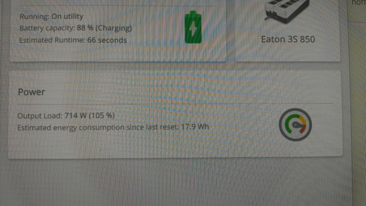

Über 700W Verbrauch, USV piepst, sie ist insofern Überlastet, als dass sie den Stromverbrauch bei nem Stromausfall nicht aus der Batterie puffern könnte.
Gut, dann hab ich gedacht OK komm, steckste die ganze nicht-PC Peripherie mal ab, also Fritzbox+Switch, Verstärker etc... alles was nicht direkt mit dem PC zu tun hat. Das hat ~100W gebracht. Naja damit kam ich auf unter 600W im 3DMark.
Ich hab dann auch noch "unnötiges" vom Schreibtisch wie z.b. Laptop-Dockingstation (der hat ja die USV quasi eh eingebaut), Beleuchtung, und auch die Bildschirme von der USV weggezogen (kann dann zwar nicht arbeiten aber Hauptsache er geht nicht aus). Während ich diesen Post hier schreibe läuft Musik, ich hab noch n Twitch-Stream laufen und ich sehe:
Das kann doch nicht sein? Gibts hier Leute die ihren Idle-Stromverbrauch gemessen haben oder auch USVs haben und vergleichen können? Ich hab nen 9800X3D, 9070XT, es sind nur SSDs im Rechner 5 Stück und das wars auch schon. 64GB RAM, ok paar Lüfter noch, aber ansich nichts was mega Strom ziehen dürfte. HWiNFO sagt mir ~50W CPU Package Power, GPU Total Board Power 30W. Wo geht der restliche Strom hin? Is das normal? Hab den Balanced Power Plan laufen.

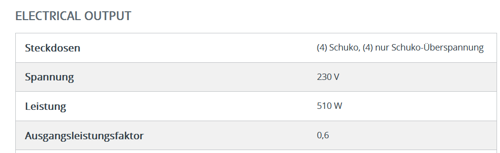

Der 850er hat lt Homepage nur 510W max. Ausgangsleistung, vielleicht wird der Wert in der App ohne den Ausgabeleistungsfaktor 0,6 angegeben?!

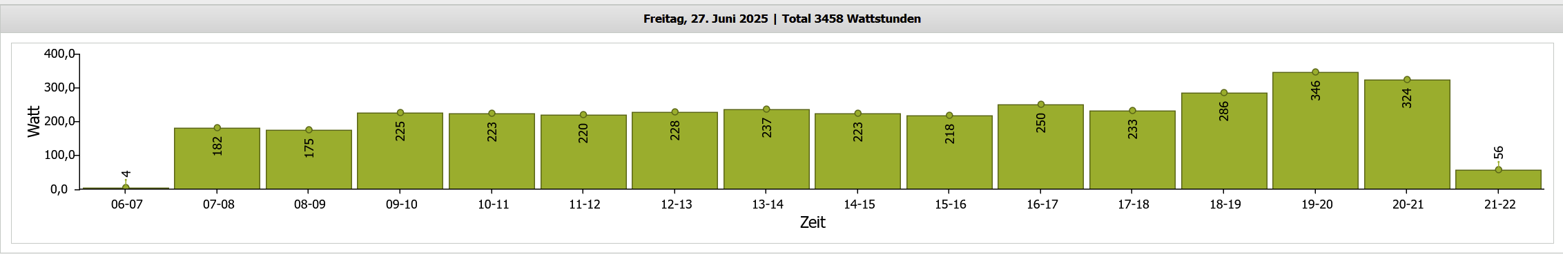

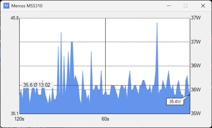

Mit R7 9800X3D, RTX 4090, 4x NVMe SSDs, custom WaKü und Dell UltraSharp U4025QW (plus etwas Peripherie) liege ich im Homeoffice-Betrieb bei ~225W im Schnitt...
Da ich dann nur ein paar Office Programme offen habe ist das eine halbe Stufe über Idle.

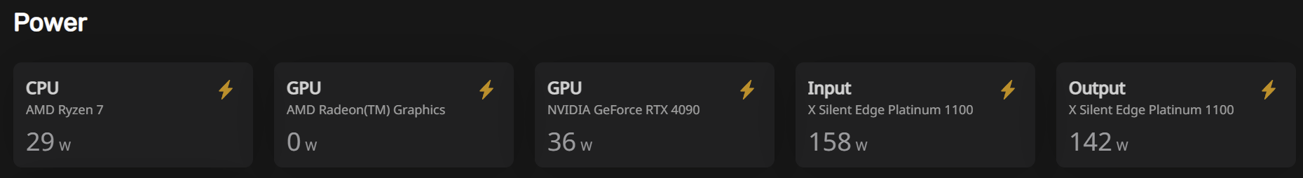

Der Rechner selbst frisst einen signifikanten Teil davon:
Reaktionen: Looniversity und digitalfrost
OK, das kommt ja grob hin. Dann liege ich wohl gar nicht so falsch.
Reaktionen: VirusA87

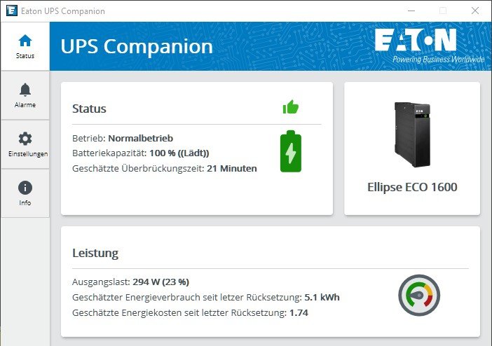

Wenn ich das mit meiner Vergleiche, sieht das plausibel aus. PC im "idle" (discord und Vivaldi offen, quatsche grad in Teamspeak) und mein Corsair HX1000i meldet 185 bis 210 Watt PSU Power (sum) an HWiNFO. 3 Spindelplatten, 4 NVME, X570, 5950X, 9070XT, 4 RAM-Riegel, Maus und Leuchttastatur, Audio-Interface an USB.
An der USV hängen dazu noch zwei der drei Bildschirme gepuffert.
