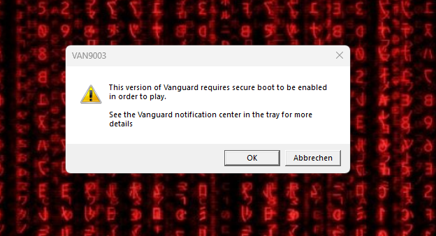

Valorant startet und geht beim Ladebildschirm direkt wieder aus, gefolgt von einen fehlercode:
Secure Boot und TPM 2.0 sind aktiv (sonst würde W11 auch nicht funktionieren?) auch geprüft.
Der fehler tauchte nach dem Bios Update auf F5d auf.
ich hatte den Fehler vorher auch schon oft, nach stundenlangen suchen und rumfummeln, ging es am ende meist bei einen "Standarteinstellungen reset" im bios... diesesmal leider nicht...

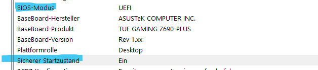

Starte einmal msinfo32 und prüfe ob es wirklich passt, siehe Screenshot.
da war ich wohl etwas zu vorschnell :freak: danke dir !
