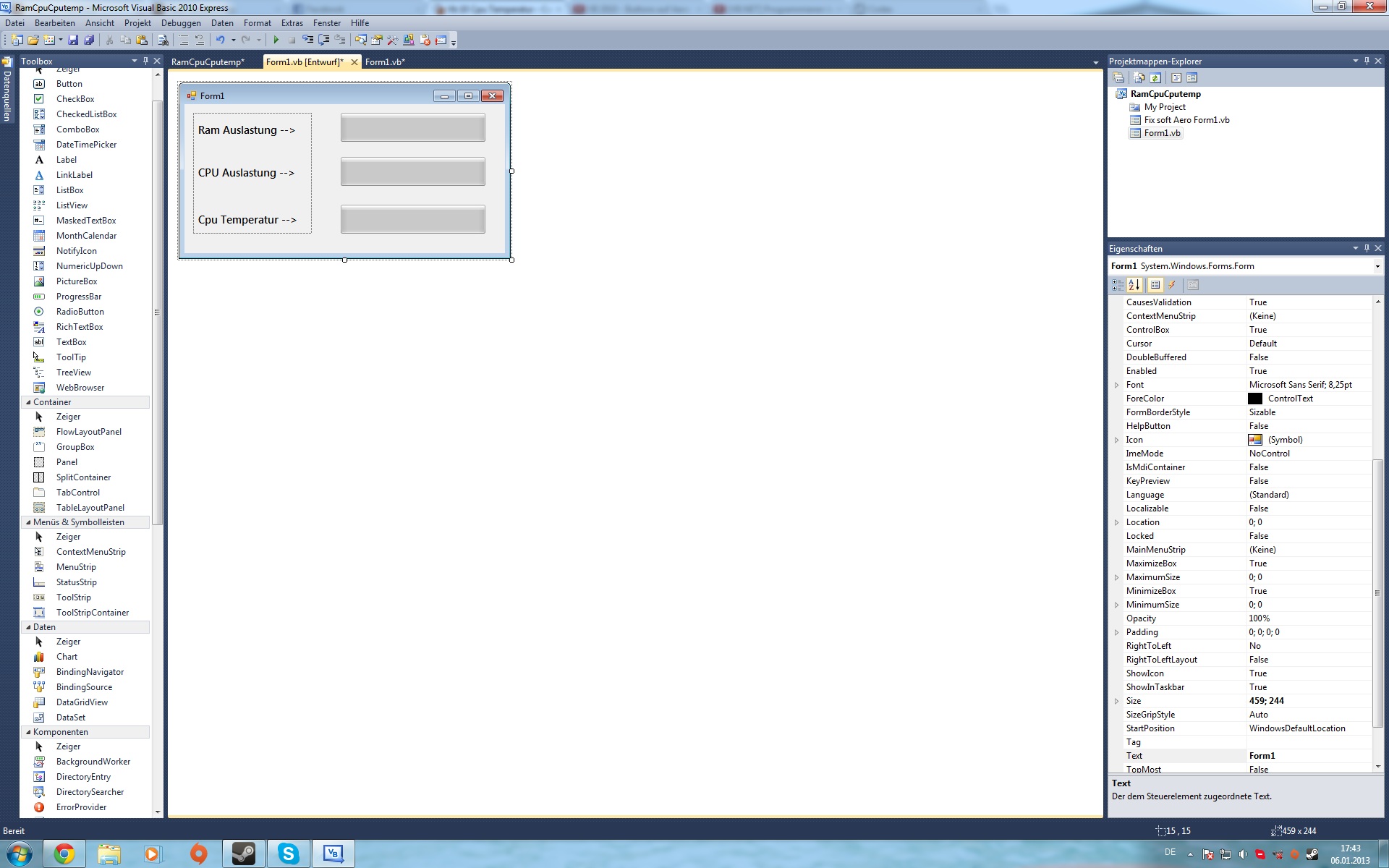

Hey Jungs und Mädels,ich bin ein eher Einsteiger in diesem Programm,ich habe zwar schon ein wenig Erfahrung aber noch nicht genug^^.
Ich würde gerne ein Tool bzw. eine Oberfläche erstellen,die mir an einem Balken zeigt,wie warm die Cpu ist (I5 3570k)
und villeicht auch die Gpu (GTX680 ,wenn dies mögl. ist). Zudem würde ich auch noch eine Ram ausnutzung und Cpu belastungs Anzeige einbauen!
Nur
1. Ich weiss nicht wie man darauf zugreiufen kann und 2. Ich weiss nicht wie man die Balken anpasst :)
Mfg Paul :)

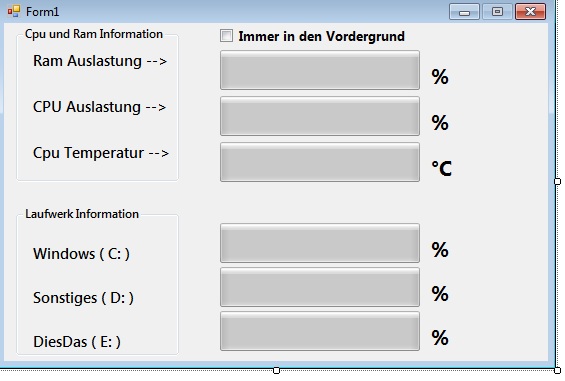

So sollte es hinterher aussehen^^
Meine nächster schritt wäre jetzt,dass ich lernen will,wie ich es hinkriegen das die progressbar sich füllt bzw lehrt :)
MFG

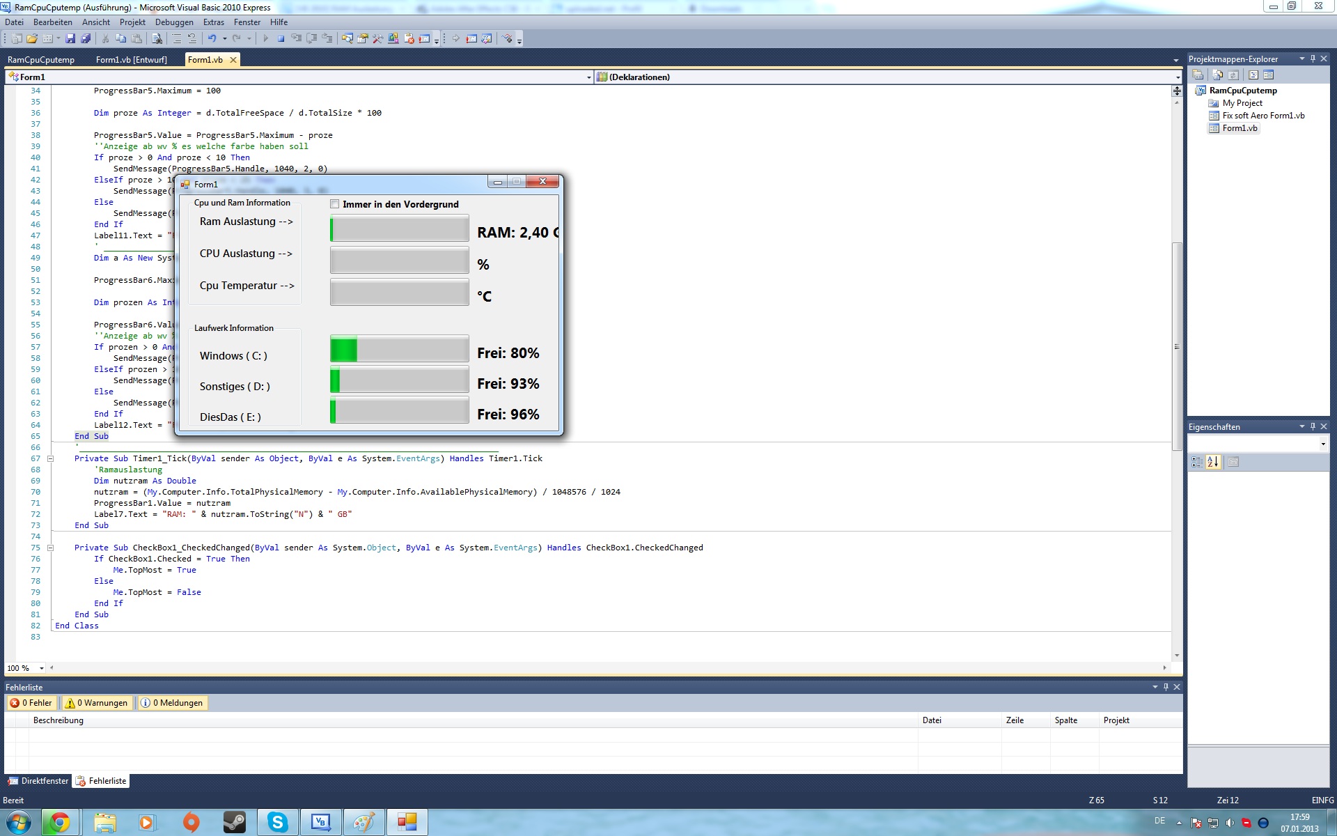

Hey,ich bin schon deutlich weiter,habe jedoch ein kleines problem ,erstmal ein screenshot:
Und hier der code:

Meine Frage ist nun,wenn ich das programm debugge,zeigt es mir bei Ram,den freien Abeitsspeichjer an,ich hätte aber gerne,dass mir der benutzte arbeitsspeicher angezeigt wird.
Mfg Paul
Du kennst doch den verfügbaren und gesamten Arbeitsspeicher. Daraus kannst du den Benutzen berechnen. Simple Mathematik.
Oke,habe jetzt diesen code,er zeigt es mir zwar richtig an,jedoch ist die progressbar glaube ich nicht richtig :scrennshot1.jpg
Ich habe 16Gb Ram und es sind ca 2,4 ausgenutzt,da müsste die progressbar doch eig. mehr anzeigen,nach meinem gefühl :S

Der Balken sieht ziemlich genau nach 2,4 % aus. ;)
Du hast jetzt zwei Möglichkeiten: Value korrigieren oder ein anderes Maximum festlegen.
Du kannst Progrssbar1.Value mit dem korrekten Prozentwert belegen oder du lässt es so wie es ist und setzt nur für ProgressBar1.Maximum einen anderen Wert ein. Dir muss halt klar sein, dass du beide Felder mit beliebigen Werten füllen kannst, so wie es dir am besten passt.
Ich würde die letztere Variante nehmen.
