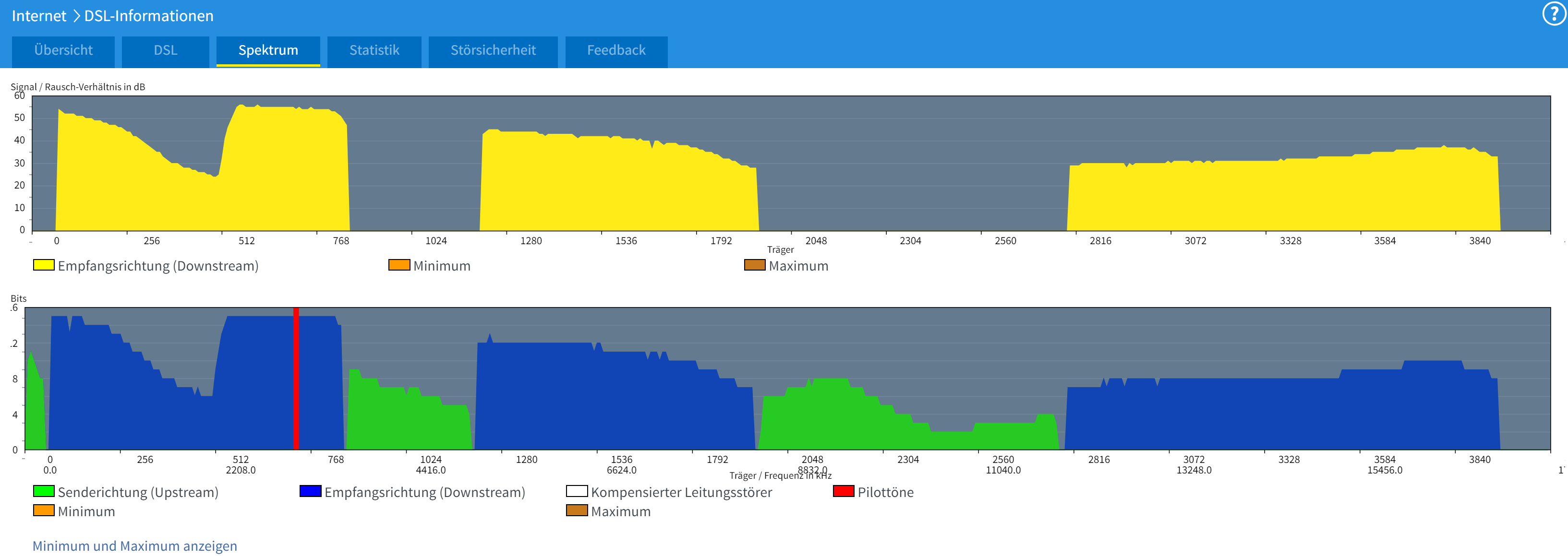

Hallo liebe Leute :)
In den letzten Tagen hatten wir ein dutzend DSL Synchronisierungsabbrüche am Tag - manchmal war dann aber auch mehrere Tage ruhe. (Also nach ner Minute hatte er dann wieder eine synchronisierte Leitung)
Support meinte es läge am Router - Techniker hat nichts gefunden und die Dose beschuldigt.
Hab mir jetzt die neuste Fritz!Box geholt (7590) weil wollte ich sowieso irgendwann mal haben - mal schauen wie sich der Störungsfall entwickelt - und diese wunderschöne Spektrum Funktion entdeckt. Bisschen gegoogelt was andere Leute über verschiedene Spektren sagen aber für meinen Fall keine Passende Aussage gefunden.
Im Signal / Rauschverhältnis gibt es doch viele kleine Einbrüche... (Träger 0<512) ist das normal? Was sagt das aus?
Vielen Dank im Voraus!
Telekom MagentaZuhause
Die Einbrüche sind nicht normal, kann ein Störer sein. Powerline oder sowas im Hausnetz integriert ? Hängt die Fritzbox an einer Mehrfachsteckdose ? Wie sieht deine Hausverkabelung aus ? Vielleicht das Kabel vom ÜP zur TAE beschädigt ? Kann alles mögliche sein.

Die Einbrüche sind nicht normal, kann ein Störer sein. Powerline oder sowas im Hausnetz integriert ? Hängt die Fritzbox an einer Mehrfachsteckdose ? Wie sieht deine Hausverkabelung aus ? Vielleicht das Kabel von dem AP zur TAE beschädigt ? Kann alles mögliche sein.
Hey, danke für deine Antwort.
Powerline: Nein :)
Mehrfachsteckdose: In der Tat
Kabel vom AP zum TAE beschädigt: Habe extra das Kabel gegen ein frisches neues originales von Fritz!Box gewechselt.
Aber ich werde mich mal herumprobieren und gucken, ob ich die Einbrüche wegbekomme.
Dein Feedback hat mir schon sehr geholfen, dass das nicht normal ist.
Vielen Dank dafür!

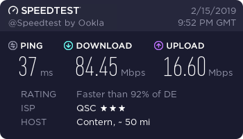

Bei welchem Internet-Anbieter bist Du? Was kommt von den 100MBit tatsächlich an, bei nem DSL Speedtest?
Provider: Telekom Zuhause Start
Laut Utrace ist das eine Leitung der QSC AG
Laut nem Ookla Speedtest:

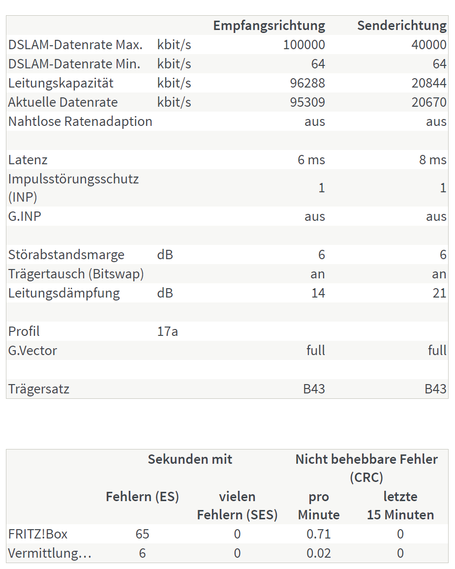

Der Techniker der gemessen hatte meinte, unten am APL kämen 100.000k an und oben im Dachstuhl wo der Router ist nur 93k
Die Fritz sagt momentan 96k
Der klemmt jetzt seit ca. 5 Stunden dran. Die Fehler sind normal oder? :D

Das ist ziemlich Zahm. Bei mir waren die Fehler schon in wissenschaftlicher Notation bei der 7590...... Teilweise auch mal negativ (overflow anscheinend, anders kann ich mir das auch nicht erklären). Da war allerdings auch die Verbindung alles andere als Stabil.
Meine 7430 hat jetzt nach ~12h nur 44 Fehler angehäuft, 0.07 pro Minute. Aber wie gesagt, wenn die Leitung läuft ist das eigentlich auch wurscht.

Die Werte sind nicht die besten aber auch nicht die schlechtesten. Ja, die Fehler kommen schon mal vor... wobei ich bemerkt habe, dass da oft der Provider die Finger mit im Spiel hat.

Ausgehend von der Aussage des Technikers, dem Spectrum (das ich nicht im Detail interpretieren kann, nur das was nicht stimmt sehe vermutlich sogar ich) und den Dämpfungswerten (up- und down liegen imA zu weit auseinander) würde ich ebenfalls sagen Du hast einen Fehler in der Inhouse Verkabelung.
Du hast in #3 erwähnt dass Du ein Kabel getauscht hast. Aber doch vermutlich nur das vom Router zur TAE, richtig? Wie steht es um die Wohnsituation und das handwerkliche Geschick, hast Du die Möglichkeit mal an der TAE und am APL im Keller nach Auffälligkeiten zu schauen? Bilder helfen meist.
In #1 schreibst Du "Techniker hat nichts gefunden und die Dose beschuldigt". Wessen Techniker war das und warum hat er die Dose nicht getauscht wenn er sie für die Fehlerursache hält?
Hast du mehr als eine Dose in der Wohnung? Das Spektrum hat Dellen und Wellen (nicht die erste Delle, die ist DPBO), was so in der Ausprägung auf Parallelschaltung von 2 oder mehr Dosen hindeutet. Da ist VDSL ein wenig pingelig. Kannst ja mal die eine Dose aufmachen und ein Foto posten.
Externe Störer wie genanntes Powerline oder "Defekte" Schaltnetzteile können gut ursächlich sein. Kann in der eigenen Wohnung oder auch bei Nachbarn (müssen nicht direkt Nachbarn sein) sein.
Bsp. ein defektes Netzteil eines Sat-Receivers. D.h. nicht, dass der Receiver nicht funktioniert, sondern das er elektromagnetische Unverträglichkeiten erzeugen kann.
In der Tat haben wir eine Parralelschaltung von zwei Dosen. O.o
Wusste nicht dass das ein Problem ist.
Die eine wird aber nicht benutzt. Ist aber natürlich angeschlossen.

Mach die Parallelschaltung raus, dann sind die Wellen und Einbrüche weg und das Spektrum wieder relativ sauber. Wenn dann immernoch was ist können wir gern weiter gucken.
Wie gesagt, VDSL ist dabei sehr sehr pingelig und reagiert mit teilweise stark verminderter Bandbreite, je nach Länge der Parallelschaltungen.
