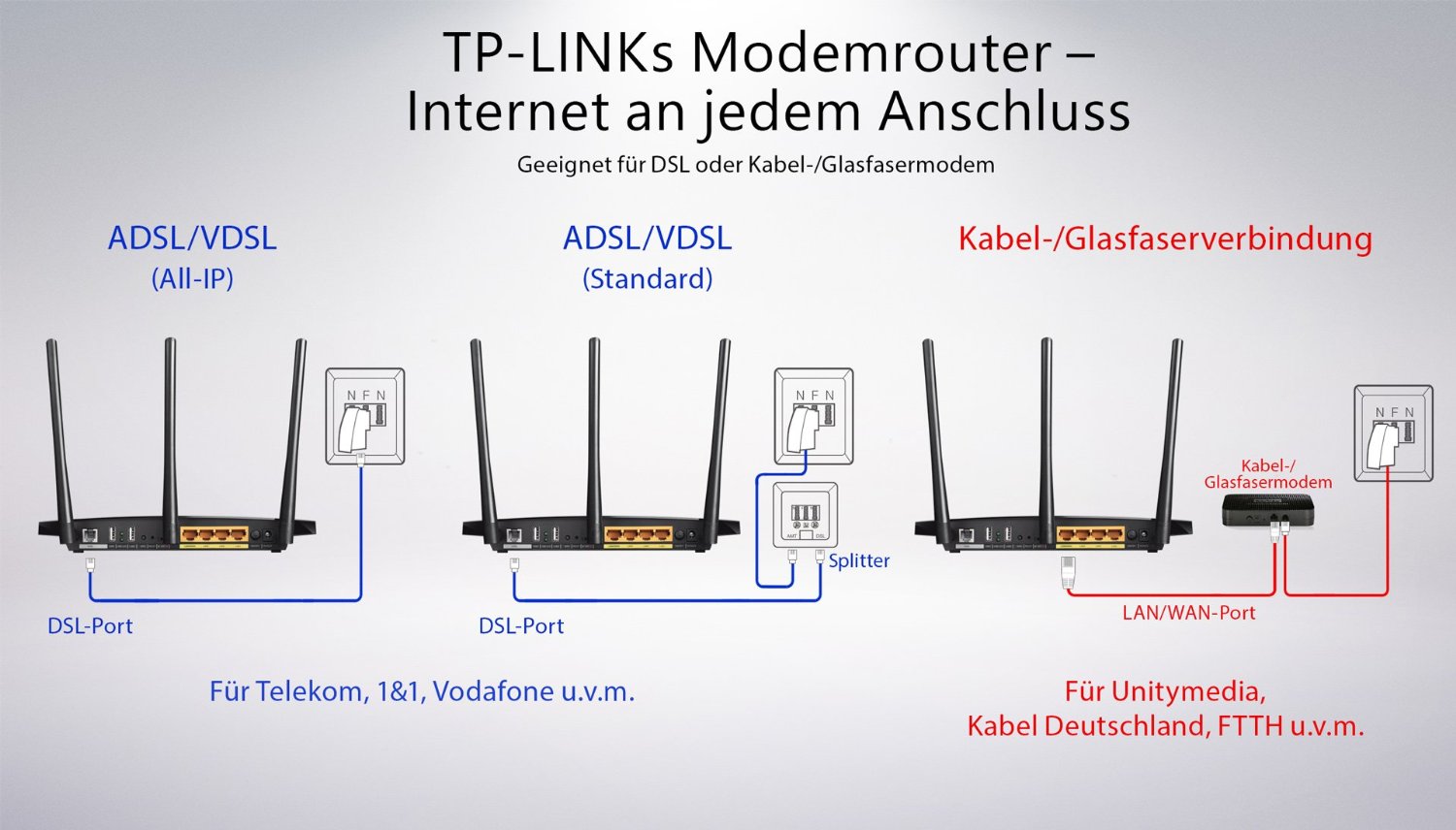

Mich irritiert hauptsächlich das Bild:
kann er es nun oder nicht?
