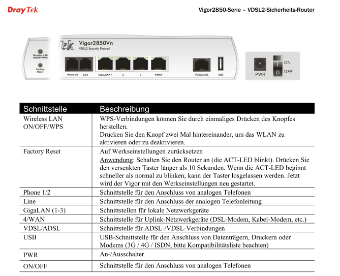

Die Wald- und Wiesengigaset mit TAE-Stecker benötigen doch einen VoIP-Router mit TAE-Anschlüssen, wie die "Fon-Serie" von AVM, Telekoms Speedports. Kann man an folgenden Router nur ein (1) Telefon anschließen? http://geizhals.de/draytek-vigor-2850vn-annex-b-mimo-v2850vn-b-a680647.html

Bei dem Vn-Modell des Vigor2850 können analoge Endgeräte angeschlossen werden die die (Vo)IP Unterstützung nutzen.

Das sieht bei Draytek aber komisch aus, als könne dort genau ein Telefon angeschlossen werden.
Anschluss ist einer vorhanden. Jedoch wird der lt. Schnellstartanleitung von Draytek mit 'Phone 1/2' bezeichnet und es steht rechts daneben in der Beschreibung 'Schnittstelle für den Anschluss von analogen Telefonen'
Ja, wenn man etwas in der Anleitung stöbert, taucht ein Adapter auf, der laut Skizze zwei Telefone an die eine Buchse bringt.
