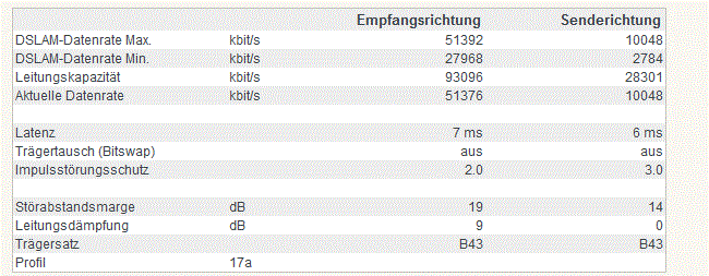

Bei deiner 7390 gibt es in der Routeroberfläche diverse Anzeigen.
Wir brauchen z.B. Screenshots aus Internet - DSL-Infomationen und zwar aus den 4 Reitern rechts

12:08:50,1.Juni 2013:Fritzbox:DL 51376 kBit/s ,UL 10048 kBit/s (Aktuelle Datenrate der Leitung)

Das ist doch zu schwach für einen VDSL 50 oder ?

Das ist definitiv zu langsam was den Download Speed angeht. Der Upload zeigt du hast VDSL 50. Aber dein Download ist schlechter als meiner und habe nur einen T-Entertain Anschluss mit T-DSL 16k!
Sind das Werte der Fritzbox selbst oder einer Webseite aus dem Netz?
Da du geschrieben hast das der PC/Laptop per WLAN verbunden ist würde ich hier von einer typischen WLAN Drosselung (entweder auf Sende oder Empfängerseite) ausgehen. Schließe den PC/Laptop mal über ein Netzwerkkabel an und mach dann nochmal den Speedtest. Solltest du dann nicht bei knapp 50k ankommen so solltest du den Telekom Service Kontaktieren.
Zum Thema WLAN Speed, müsstest du in den Einstellungen der Fritzbox mal kontrollieren ob dort die Sendeleistung auf Maximum steht und experimentieren mit den verwendeten/unterstützten Frequenzbändern. Ich hoffe das du mit dem Modem von Kabel Deutschland auch per WLAN verbunden warst und es war der gleiche Empfänger im PC/Laptop oder?
Problem liegt an deinem Netzwerk. Gehe mit LAN direkt an den Router.
@ XMenMatrix: ok wenn das Problem das Netzwerk ist was ist das Problem und wie kann ich es beheben ?
@Gamefaq: das sind die Daten direkt von der Fritzbox. Wo stelle ich die Sendeleistung auf Maximum ein ?
Hallo mit Lan erreiche ich nun dieses Ergebnis:
Daten sind direkt von der F-Box
Passt, du hast DSL 50.000.
Und jetzt nimm endlich mal ein Kabel, damit ein mögliches WLAN Problem ausgeschlossen wird.
