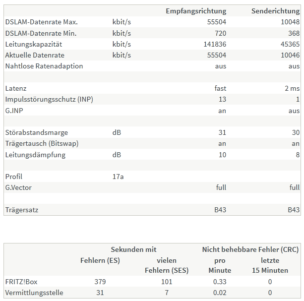

Mir ist beim Blick in den Router gerade aufgefallen dass die Telekom nun Vectoring bei uns geschaltet hat. Der Tarif mit 100/40 mbit/s ist auch bereits buchbar.
Allerdings zeigt die FritzBox 7490 nun auch deutlich mehr Fehler als zuvor an (allerdings keine CRC):
Deutet das auf Probleme hin oder kann das durchaus normal sein, ohne dass man im laufenden Betrieb was davon merkt?

wie alt ist deine Fritzbox? Die Fehleranfälligkeit nimmt auch mit dem Alter zu und deutet auf ein baldiges Sterben hin. Was du probieren solltest (gerade wegen der vielen Fehler), wäre im Punkt Störsicherheit mal die Regler 1-2 Punkte nach links zu verschieben. Das geht meist ohne Geschwindigkeitseinbußen bzw. welchen Einfluss die Änderung auf die Geschwindigkeit hat, wird dir ausgerechnet und angezeigt.
Hab mal ins Ereignislog geschaut, seit ein paar Tagen gibts fast nächtlich einen Verbindungsabbruch. Vermutlich wurde da Vectoring aktiviert.

3 Jahre. Ich habe ein sehr langes Telefonkabel dran (15 Meter), könnte sein dass das beim Vectoring jetzt stört.

Vectoring ist doch bei ihm bereits angeschaltet (G.Vector full), nur läuft bei ihm aus Stabilitätsgründen profil 17A, weil er auch nur VDSL50 hat, sobald er VDSL100 bestellen würde, würde sich auch das Profil wechseln...
Es ist und war vorher auch schon VDSL2 (seit 2007), VDSL1 wird kaum in Deutschland verwendet...
Sollte es zu Abbrüchen kommen, halt mal eine Störung absetzen, ansonsten sind die Fehler erstmal nicht von Relevanz.
Die Telekom schaltet bei Vectoring zusätzlich das Interleaving ab, wenn der Anschluss schon auf BNG migriert wurde, wird zusätzlich immer mit 100MBit/s synchronisiert. Dadurch treten prinzipbedingt mehr Fehler auf.
Bei so einer geringen Rate an Fehlern würde ich mir aber keine Gedanken machen, so lange es keine Probleme gibt.

Da du dich auszukennen scheinst:
Latenz fast 2 ms
Impulsstörungsschutz (INP) 13 1
G.INP an aus
Wie kann ich das interpetieren?
Habe ich durch INP 13 einen erhöhten Ping?
Kann G.INP aus beim Upload für Abbrüche verantwortlich sein?
Der Wert bei "Latenz" gibt an um welche Zeit die Latenz durch Interleaving zunimmt.
"Fast" bedeutet, dass Interleaving deaktiviert ist.
G.INP wird statt Interleaving benutzt, es wirkt sich nahezu gar nicht auf die Latenz (Ping) aus, ggf. nur wenn ein Fehler auftritt, Interleaving hingegen permanent.
Da die Fehler nun nicht mehr durch Interleaving abgefangen werden, werden diese auch im Fehlerzähler der FritzBox gezählt.
G.INP arbeitet anders als Interleaving, daher werden die Fehler an einer anderen Stelle bearbeitet.

Hab mal an der Störsicherheit rumgespielt, jetzt sind die Fehler trotz maximaler Performance weg. Mal sehen ob es noch Abbrüche gibt.
