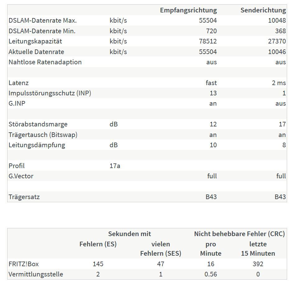

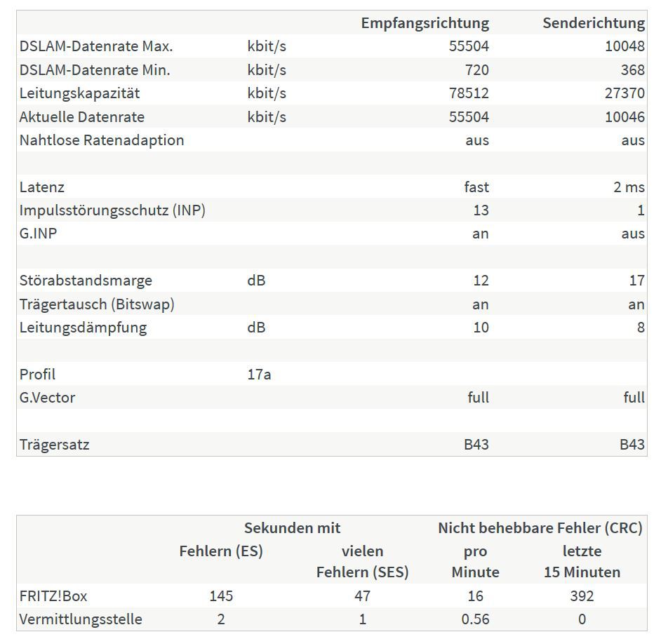

Jetzt wars nach vier Tagen ohne jeden Fehler mit besten Leitungswerten mal wieder soweit. DSL antwortet nicht, Zeitüberschreitung bei der PPP-Aushandlung.
Leitungswerte plötzlich massiv schlechter, Störabstandsmarge unter 10 (sonst 30!), Leitungskapazität nur noch bei ca. 55000 kbit/s, alles voller CRC-Fehler. Jetzt schwankts permanent hin und her.
Da liegt doch was im Argen... Mit den Leitungswerten würde ich ja auch niemals auf 100/40 mbit/s kommen, da hat es sich ja gelohnt Magenta L zu bestellen :/

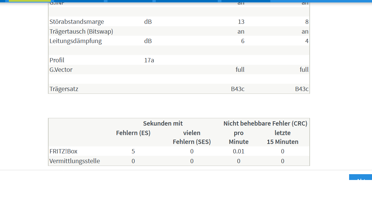

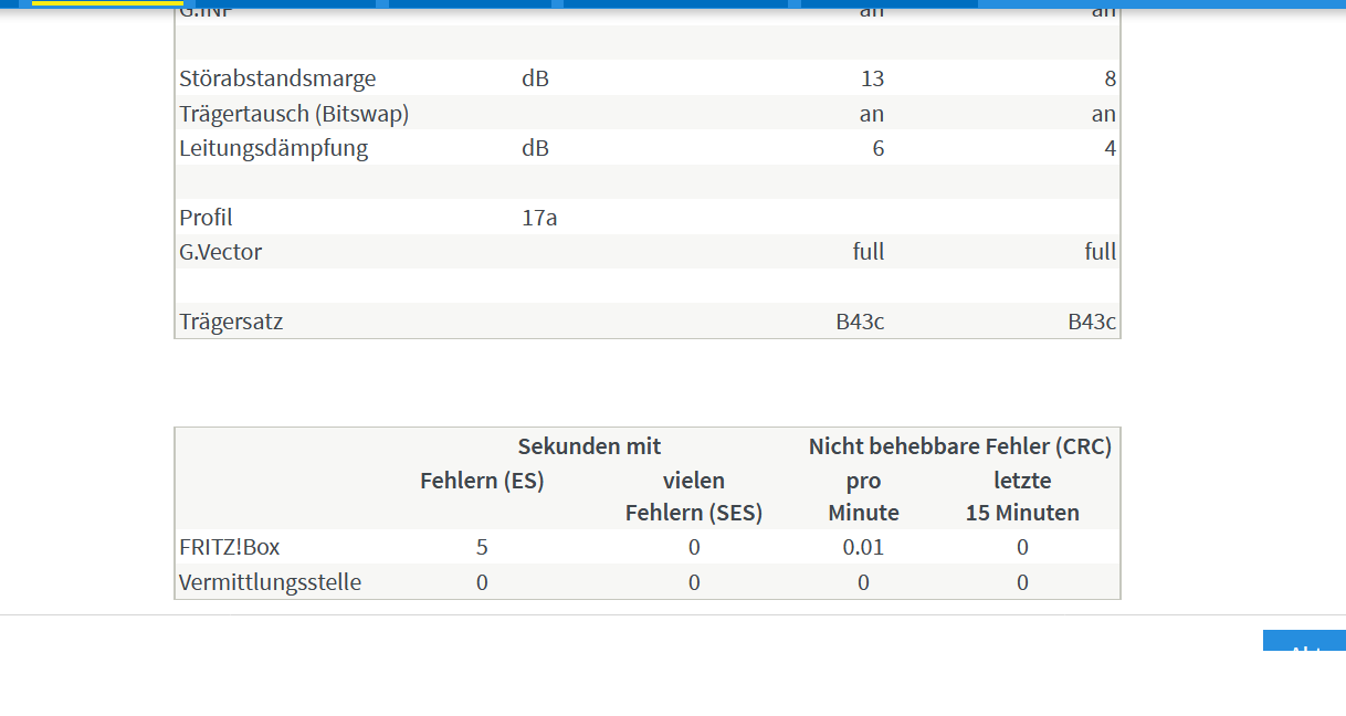

Läuft nach dem Kabelwechsel jetzt 24 Std durch.
Sieht bei mir jetzt so aus:
sieht sehr gut aus
fehler qoute ist sehr minimal
würde trozdem anderen kabel testen
weil die fehler kommen von fritzbox und nicht von vermitlungstelle

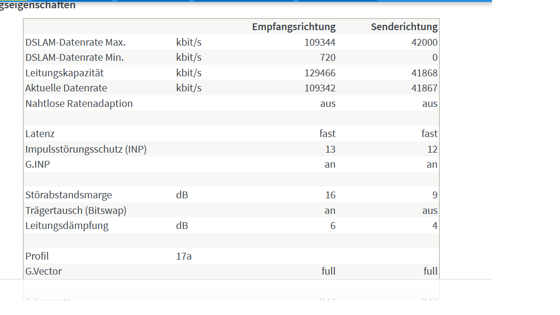

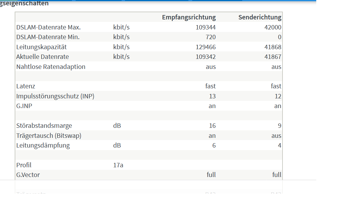

Die Leitung nach Schaltung von Magenta L und Neustart der FritzBox:
Nah am Optimum würde ich sagen.
