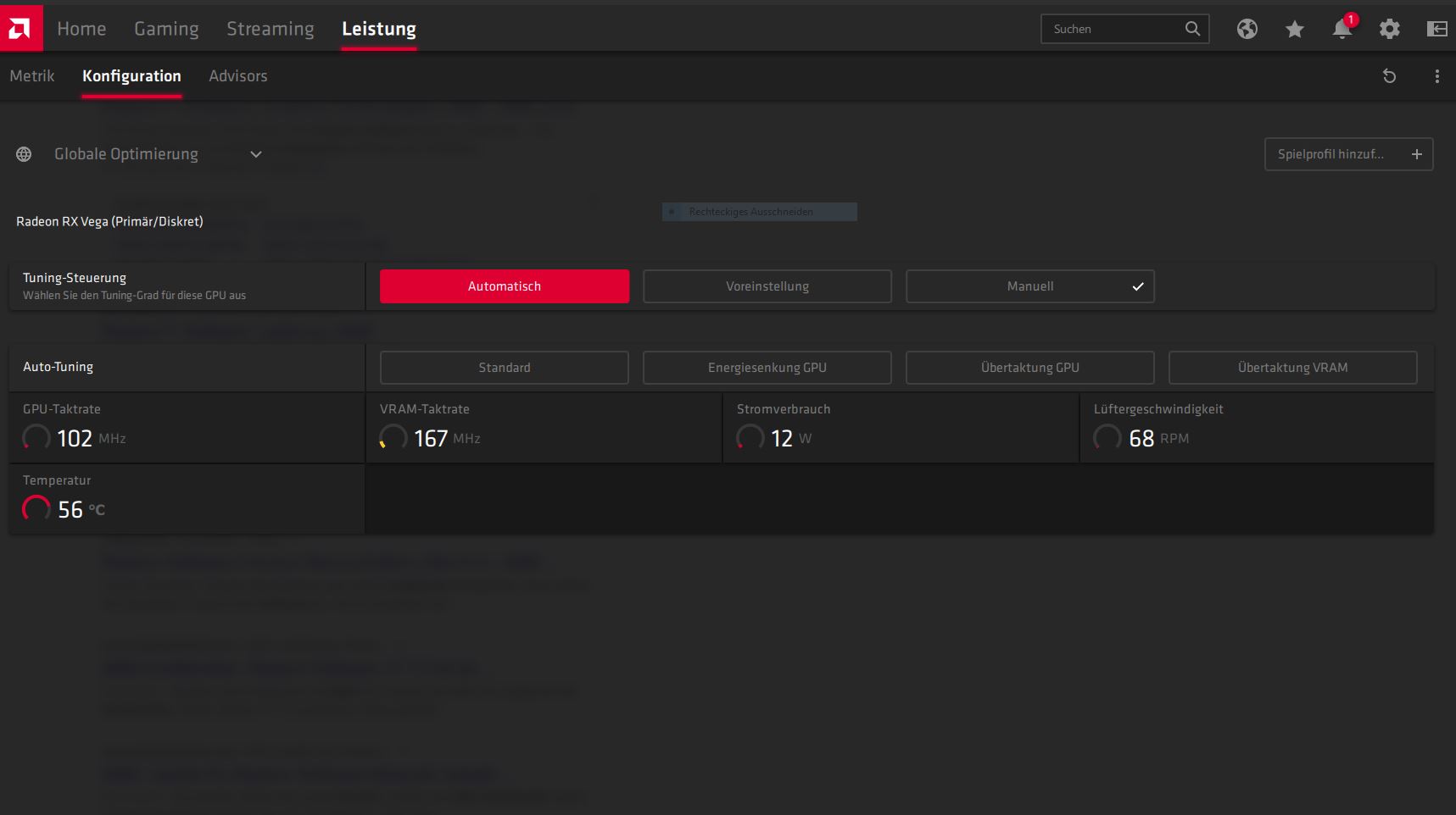

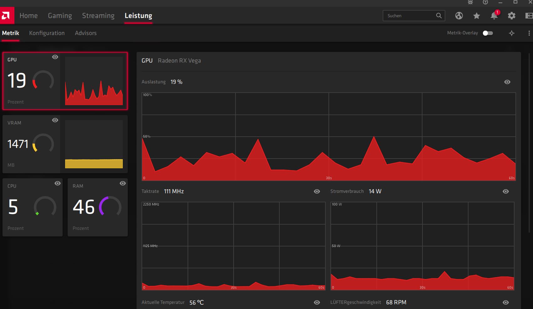

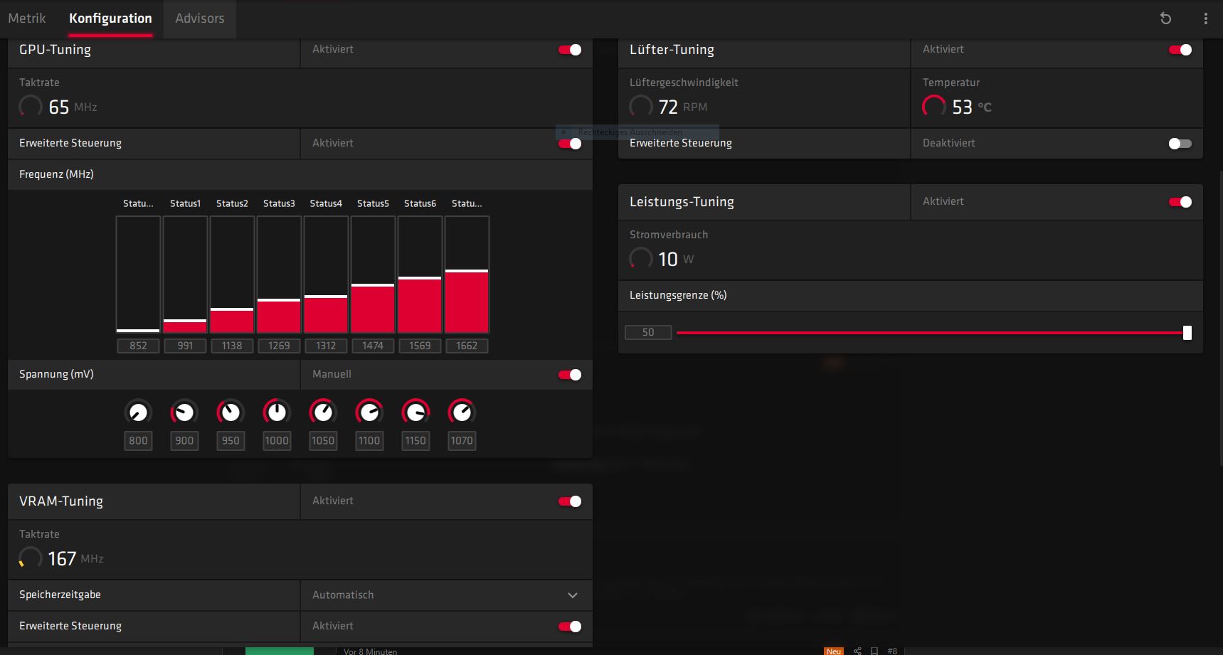

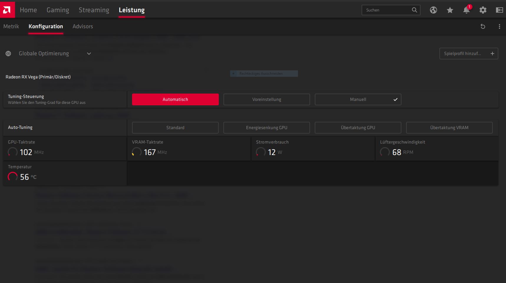

Wo finde ich das genau? So sieht das bei mir aus
PT kannst im Adrenalin runterregeln.
Bei konfiguration :)
Geh auf „manuel“ dann „leistungs-tuning „ aktivieren. Und mit dem schiebe Regler mal runterstellen. Dann Änderungen übernehmen

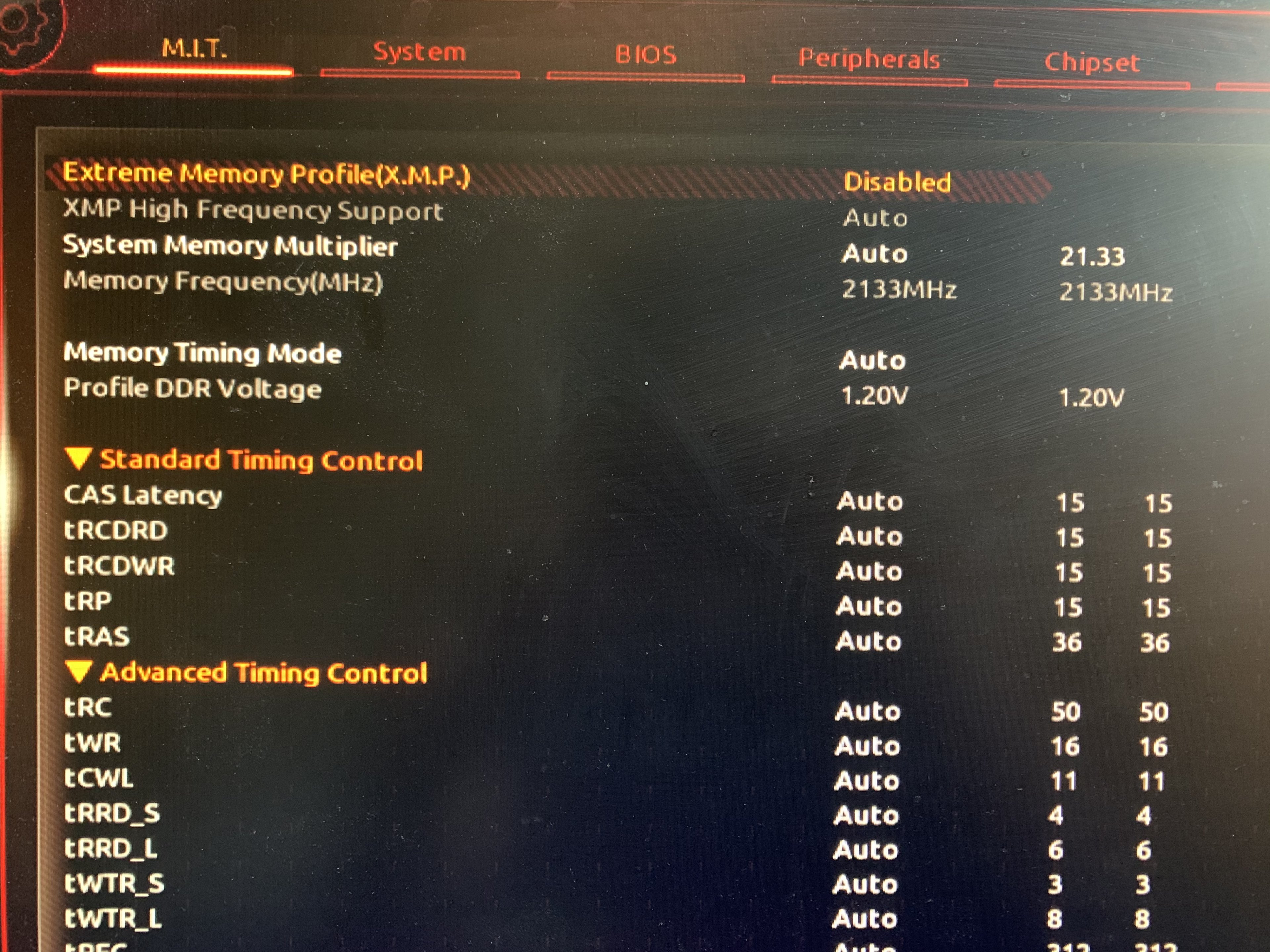

Eine weitere Möglichkeit: ich gehe mal davon aus du hast deinen RAM stumpf per XMP-Profil übertaktet. Und jo, das XMP-Profil laden ist schon übertakten. Wenn das der Fall ist lade mal die Standard-settings.
Support for DDR4 3600(O.C.)/3466(O.C.)/3200(O.C.)/2933/2667/2400/2133 MHz memory modules

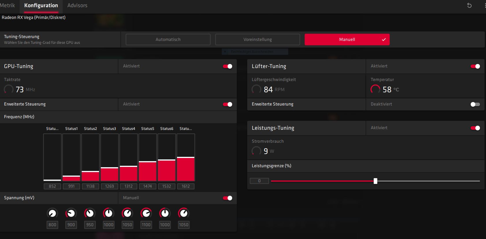

Habe jetzt mit Hilfe eines Videos ein wenig geschraubt und wollte mal die Änderungen erfragen.
Wie lässt sich das XMP-Profil bearbeiten?
Das ist das BIOS Menü der XMP

Du hast deine Vega übertaktet und dazu das Power Limit auf 50% angehoben. Kann sein das dein Netzteil darauf absolut kein Bock hat.
P6 1000mv / 1532MHz
P7 1050mv / 1612MHz
Power-Limit (Leistungsgrenze) runter auf 0%
Bitte die oben genannten Werte bei Status 6 und Status 7 eintragen. Die Leistungsgrenze runter schrauben.
@xtakeoffxx:
"Leistungsgrenze" voll aufgedreht ist genau das gegenteil davon was du machen sollst.
XMP ist bei dir gar nicht aktiviert und dein RAM läuft nur mit 2133. gut für die kompatibilität, schlecht für die leistung.

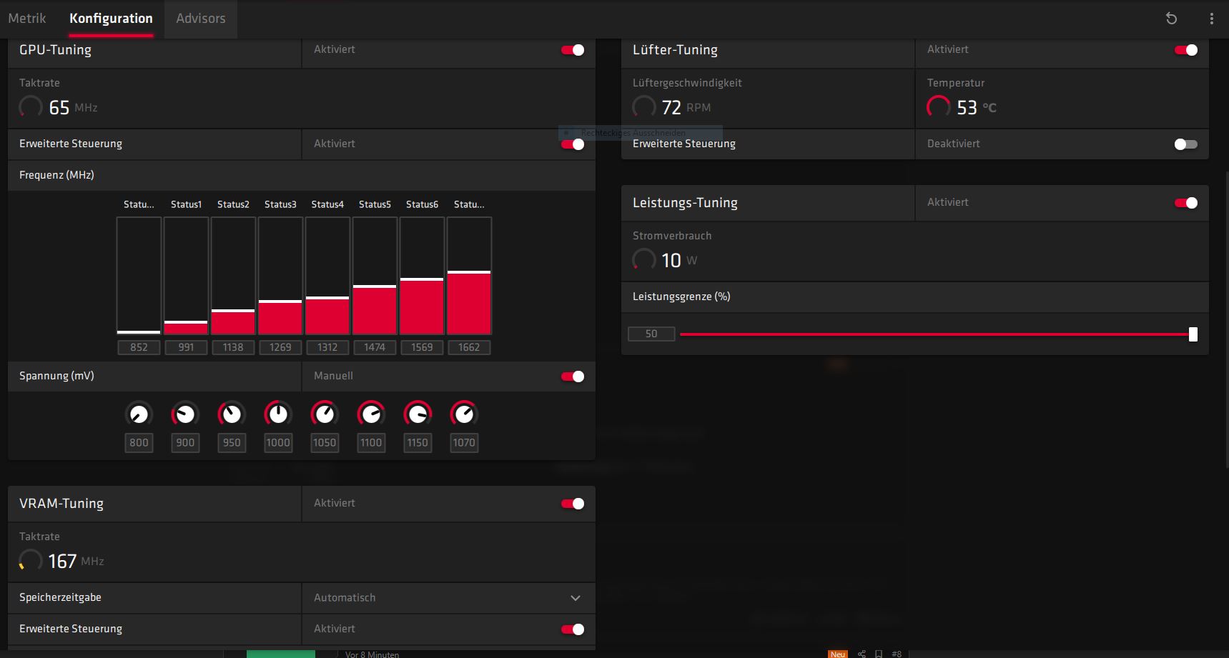

@Nahrungsmittel hab die Leistungsgrenze runtergestellt, aber was meinst du mit p6 1000mv usw?

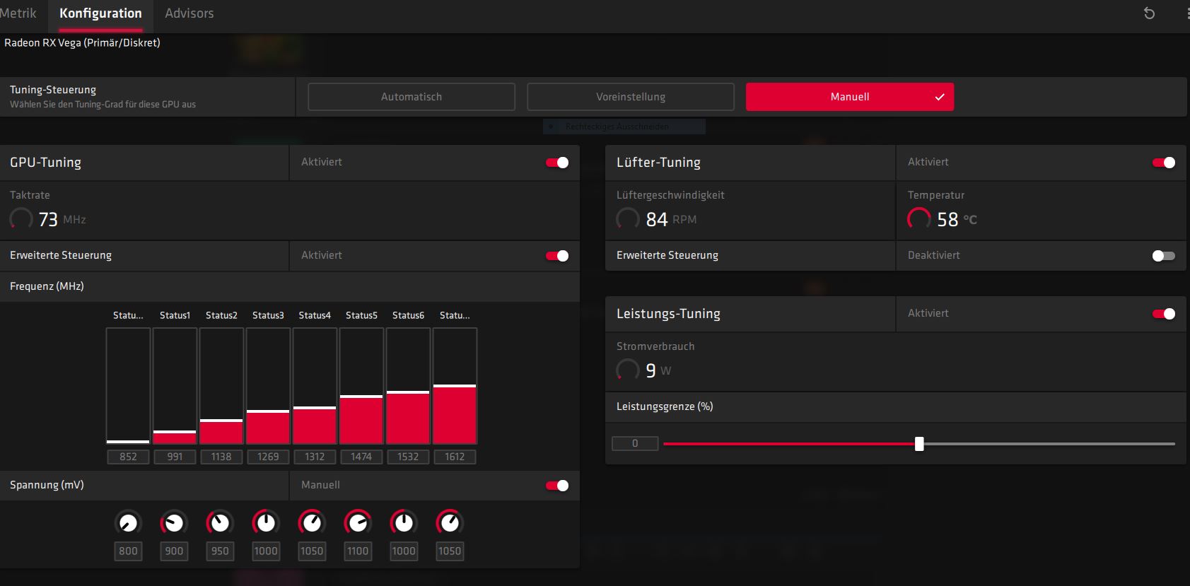

Status 6 1532MHz / eine Spalte darunter steht "Spannung" dort trägst du 1000mv ein genau darunter wo du 1532MHz eingetragen ist.
Das gleiche machst du auch bei Status 7 mit diesen Werten
Status 7 1050mv / 1612MHz

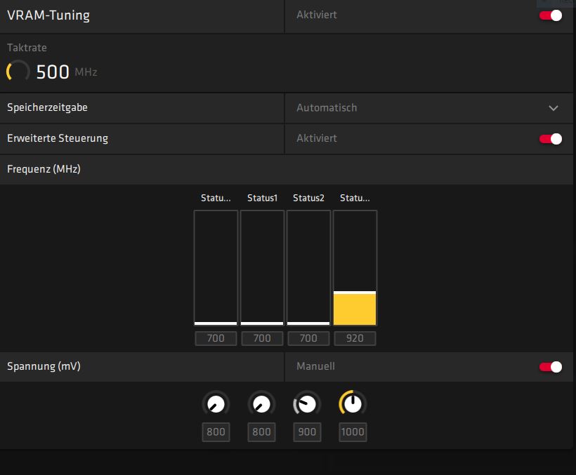

Auf was hast du deinen Speicher gestellt ? Hast du da auch dran Rum gefummelt? Sieht nämlich so aus.
Wenn du alles eingestellt hast. Machst du nochmal einen Screenshot für uns.
Hatte die Werte von Youtube. Sind die in Ordnung oder nicht ?

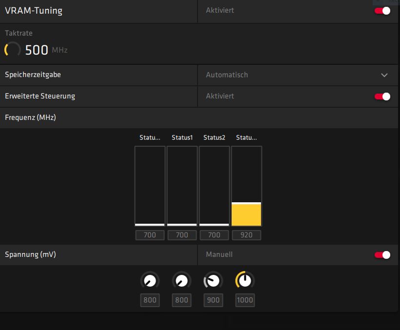

Das wären die oberen Einstellungen und die Speicher Einstellungen sind hier drüber.
Die XMP Einstellungen des Bios sind oben zu finden, die habe ich bisher auch nicht verstellt. Da sollte ich glaube ich aber die MHz anpassen?

Stell das Mal lieber vorerst auf 900MHz. Dann wie gesagt all das was ich bezüglich Status 6 und Status 7 weiter oben geschrieben habe, Leistungsgrenze dann auf 0% lassen.
Ja solltest du auch tun. Aber lass das erstmal deaktiviert und teste mit den hier genannten Werten ob dein System stabil läuft. Wenn dies der Fall ist aktivierst du das xmp Profil
ok alles klar, danke hab den VRAM hetzt auf 900 gestellt und dann schaue ich mal.
