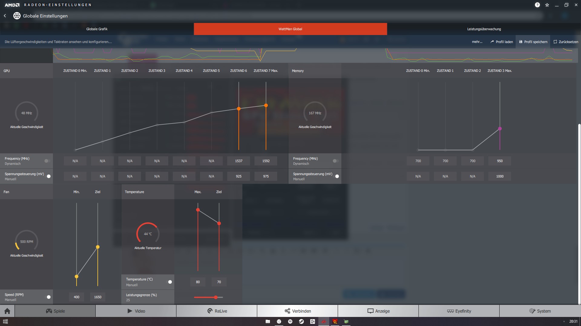

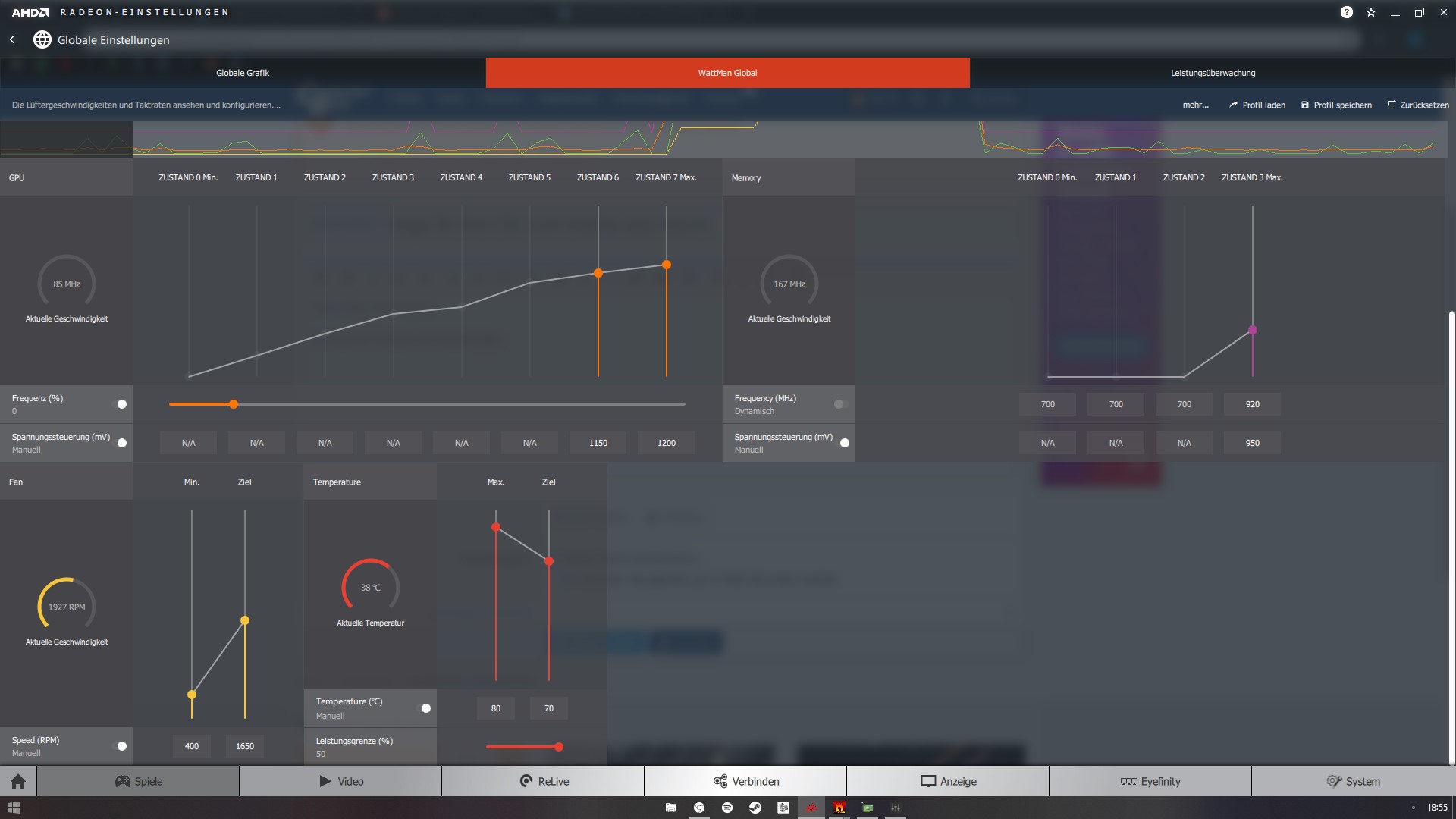

Folgende Einstellungen verwende ich im Wattmann:
Die Resultate:

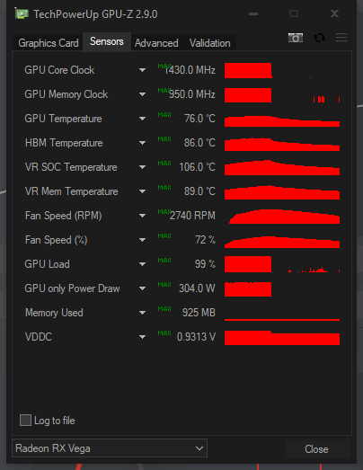

1150 Mhz GPU Clock
920 Mhz HMB Clock
390 Watt Verbrauch
GPU Temp maximal: 80 Grad
HBM Speicher dauerhaft über 80 Grad. (Hynix)

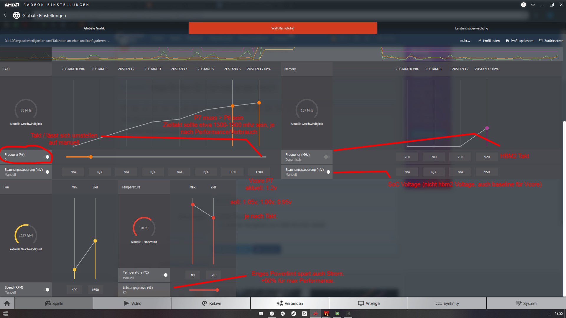

beachte bitte, dass die core spannung im wattman in mV angegeben wird. d.h. 1.05v entsprechen 1050 mV usw.
Reaktionen: 1FUX
Ja das weiß ich bereits :)
Hab davor schon ein bisschen experementiert.
Bloß mir fällt auf dass der HBM zu heiß wird.. throttelt bestimmt die Gesamtleistung?
Das war im Turbo-Modus:
Du gibst Deinem Chip viel zu viel Spannung. Der sollte ~1500 MHz bei unter 1000 mV schaffen. Und der HBM sitzt direkt daneben... Fehler entdeckt?
Probier mal ein geringeres Powertarget. Ich schaffe höhere Taktraten beim Speicher und bei der GPU mit nur +40% PT, Standardspannung beim Speicher und leichtem UV bei der GPU. An sich erscheinen mir deine erreichten Werte ziemlich niedrig. Außerdem habe ich ja die Vega mit dem kleinsten Kühler. Du gibts anscheinend zu viel Saft auf die GPU. Hast du HBM Speicher von Samsung verbaut oder von Hynix?

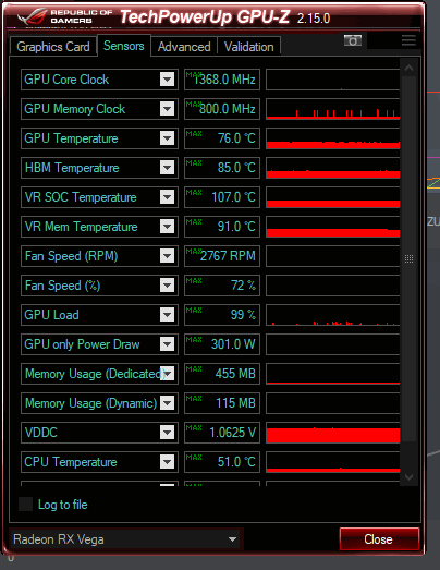

Will jetzt nichts falsches erzählen, ich mach mal einen Testlauf in Superposition und geb dir mal meine (Temperatur-)Werte als Vergleich.
Womit stresst du die GPU eigentlich?
Ich stresse mit FurMark FullHD preset.

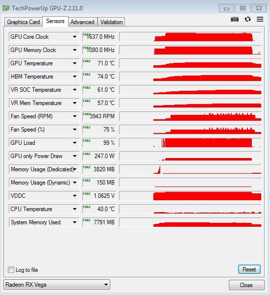

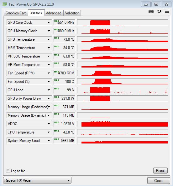

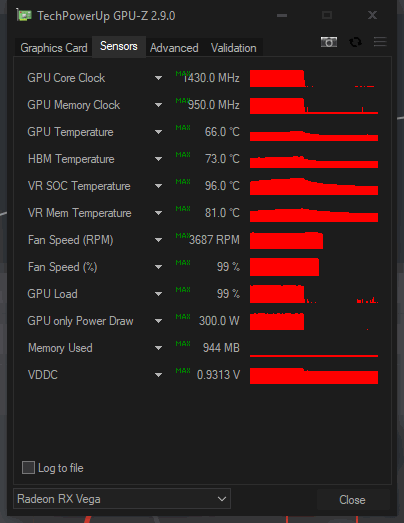

Im Anhang mein GPU-Z,
Die Lüfter sind immer zwischen 4000 (100%) und 3000 gesprungen (Danke AMD für die nette Lüftersteuerung im neuen Update), sodass die GPU-Temperature auf 70° gehalten wurde. Achte mal auf die VR Soc Temperatur, ich habe 61°C und deine VR Soc kocht bei 107°C vor sich hin! Mein HBM2 ist auch 11°C kühler. :(
Die Karte lief mit 1050mv auf der GPU bei 1625 MHz (bei eingestellten 1662 in Wattman) und 1080 MHz auf dem HBM2 bei 1100mv.

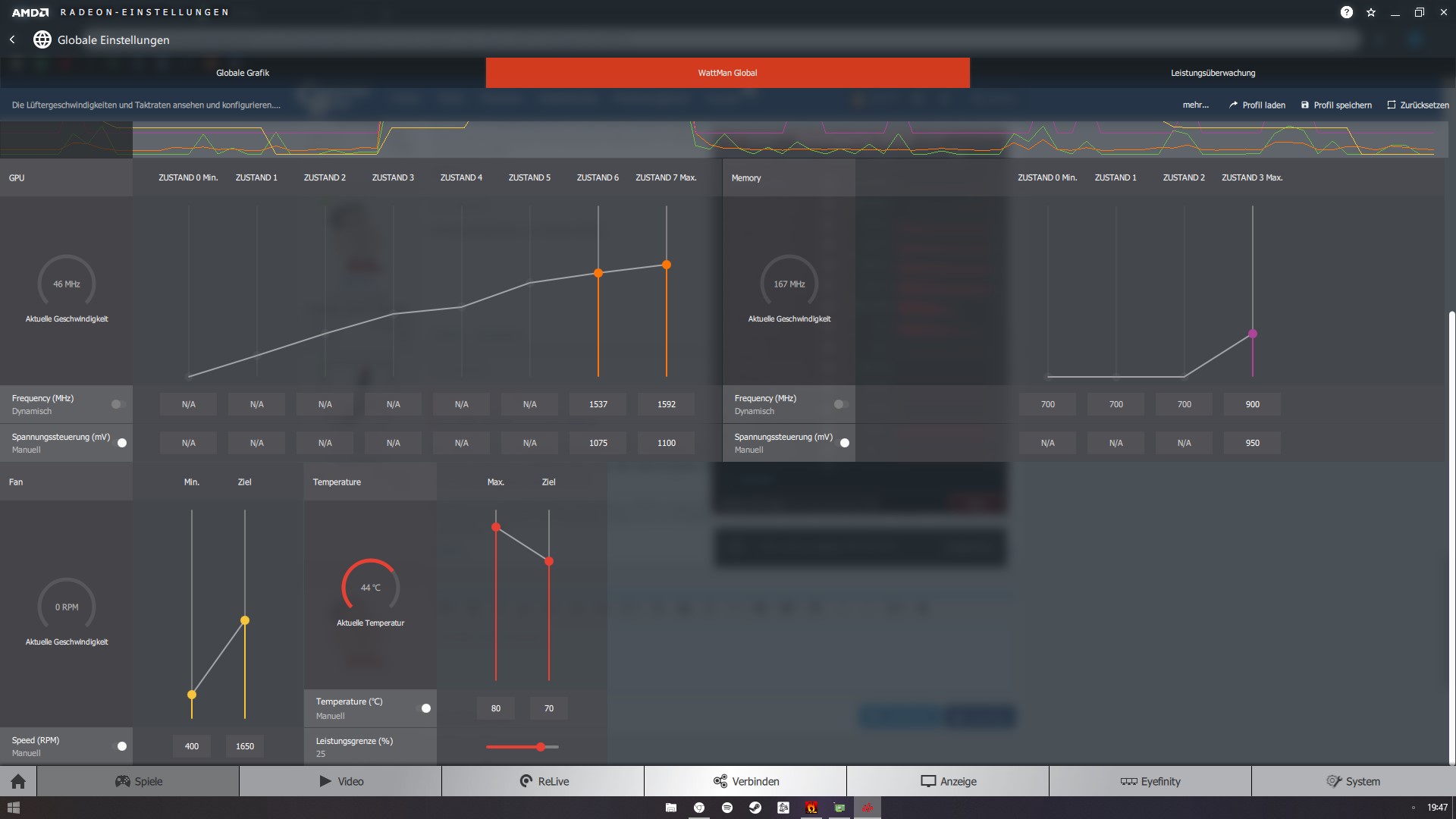

Bestes Ergebnis bisher, massives undervolting...
Wie kriege ich noch bessere Ergebnisse?
Kannst du mal einen Durchgang mit Lüftern auf Max machen und die Temperaturen zeigen?
Ansonsten könntest du noch die Spannung in der Rubrik "Memory" erhöhen (bei dir ist er aktuell auf 1000mv). Das ist nämlich nicht die HBM Spannung (die ist bei Vega 56 auf 1,2V festgelegt und kann nicht geändert werden, außer man macht ein Bios-Flash (Wozu man Samsung Speicher braucht)). Die Spannung die man beim HBM in Wattman einstellen kann ist irgendein Richtwert, habe das selbst noch nicht wirklich verstanden was genau das ist:freak::daumen:

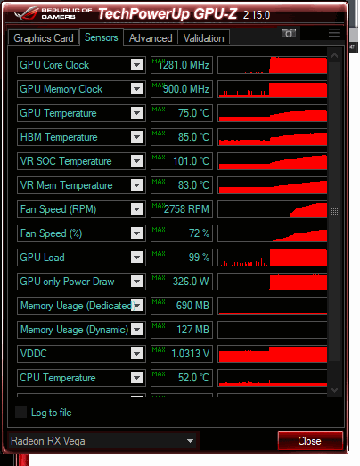

Hier der Durchgang mit max. Lüfterspeed.
Ich vermute dass ich die Karte aufschrauben und die Flächen checken werde.
Bevor du was aufschraubst: Hab eben nochmal fix FurMark runtergeladen, und bei mir taktet die Karte in FurMark auch nur bis 1530 MHz und der HBM springt immer zwischen 800MHz und den eingestellten 1080 MHz. Eigl. bedeutet ein springen immer, dass die Karte nicht voll ausgelastet wird und in einen niedrigeren State fällt? :confused_alt: Versuch doch mal einen Run in Superposition, falls es nicht zu viel Arbeit bedeutet. Superposition ist auch eher ein Test, der einem anspruchsvollen Spiel entspricht und nicht einem synthetischen Torture-Test.

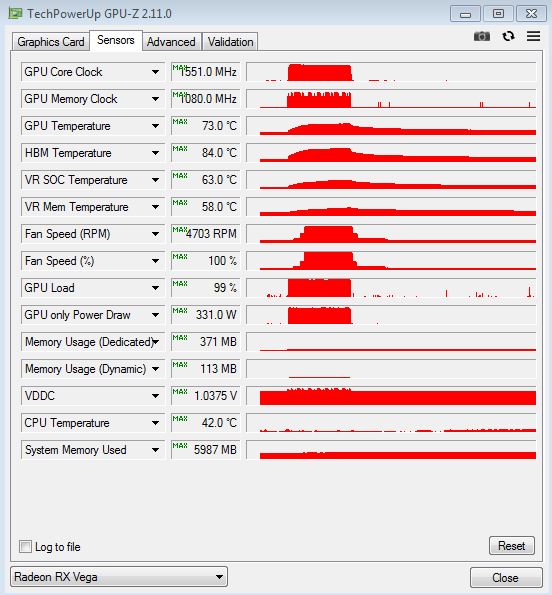

Hier nochmal mein Durchlauf mit FurMark, Lüfter liefen bei 100%.

HBM 2 läuft nur bis 65°c mit den schärfsten Timings, darüber wird gelockert. Ab 85°c throttelt der Speicher den Takt zum selbstschutz. 85°c unter last sind nicht gerade toll. Grobe 75°c unter spielelast würde ich für eine luftgekühlte Karte als normal ansehen.
Check mal normale spielelast, aber ggf. Liegt der Kühler nicht sauber auf oder die Wlp ist Grütze.
Die spannung bei vmem bzw Memory liegt üblicherweise im Bereich zwischen 920 und 1000 mV,wobei letzteres ziemlich hoch ist. Nimm da mal 940mV.
