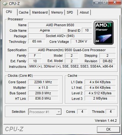

also ich habs nun dank der guten tipps endlich geschafft zu übertakten!
jetzt schaffe ichs auf 2,3 ghz. wenn ich noch weiter nach oben gehe läuft das system nicht mehr stabil. aber theoretisch müsste ja noch ein bisschen was rauszuholen sein ;) allerdings musste ich mit dem ht-link auf 800mhz runtergehen. is das zu wenig?
ich hab mal nen screen von cpu-z angehängt. noch vorschläge was ich noch verändern könnte?
achja und nb-frequency läuft auf 1,46ghz.
mfg maugan ra

Mach dir keine allzugrossen Hoffnungen, viel mehr wird der Chipsatz nicht mehr hergeben.
Setz mal den Multi runter auf 5 und stell den niedrigsten Speicherteiler ein. Dann heb den HTT mal weiter an und sagst uns dann, ab wann der Rechner nicht mehr hochfährt. Dann schaun mer mal weiter.

also beim htt geht nix mehr! aber durch die leichte erhöhung der cpu spannung konnt ich noch ein bisschen was rauskitzeln....bin jetzt bei 2,37ghz. mich wundert nur, dass ich beim winrar-bench jetzt weniger punkte hab als vorher ( jetzt:1.100 vorher:1.350). beim benchmark von amd overdrive hab ich allerdings 200-300 punkte mehr! kommt dass geringere ergebnis bei winrar durch den niedrigen htt??? weil ich meine irgendwo gehört zu haben, dass winrar von den 4 kernen stark profitiert und die verbindung zwischen den kernen is ja jetzt auf 800mhz gedrosselt, oder?
mfg maugan ra

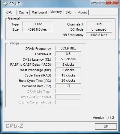

Zeig mal in CPU-Z mit welcher Geschwindigkeit der Speicher angegeben wird..
Und für welche Frequenz sind deine Riegel ausgelegt? Denn jetzt läuft er mit 707,8 Mhz.
ufffff....das is eine gute frage! wo kann ich das denn genau auslesen?
