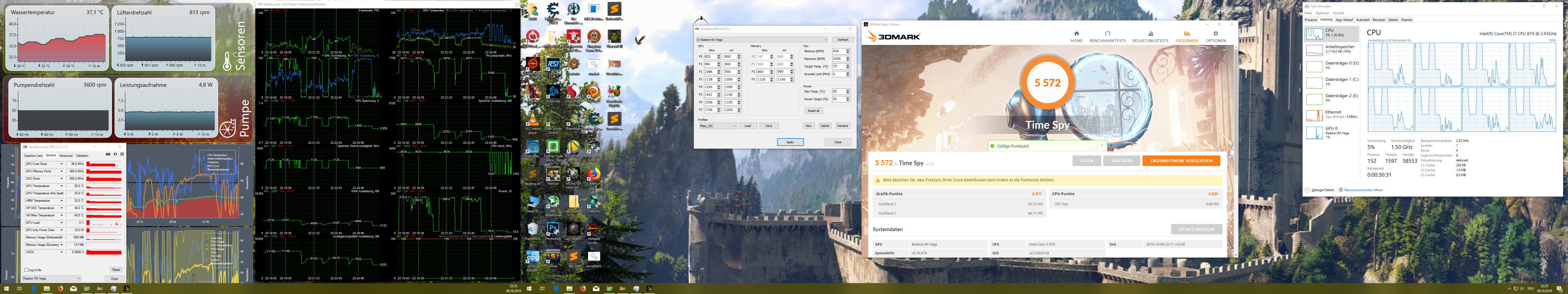

Hallo, es war der Superposition-Benchmark in Extreme. Das Bios ist das was sie Out of the Box hatte. Denke das ist dann Bios 1.

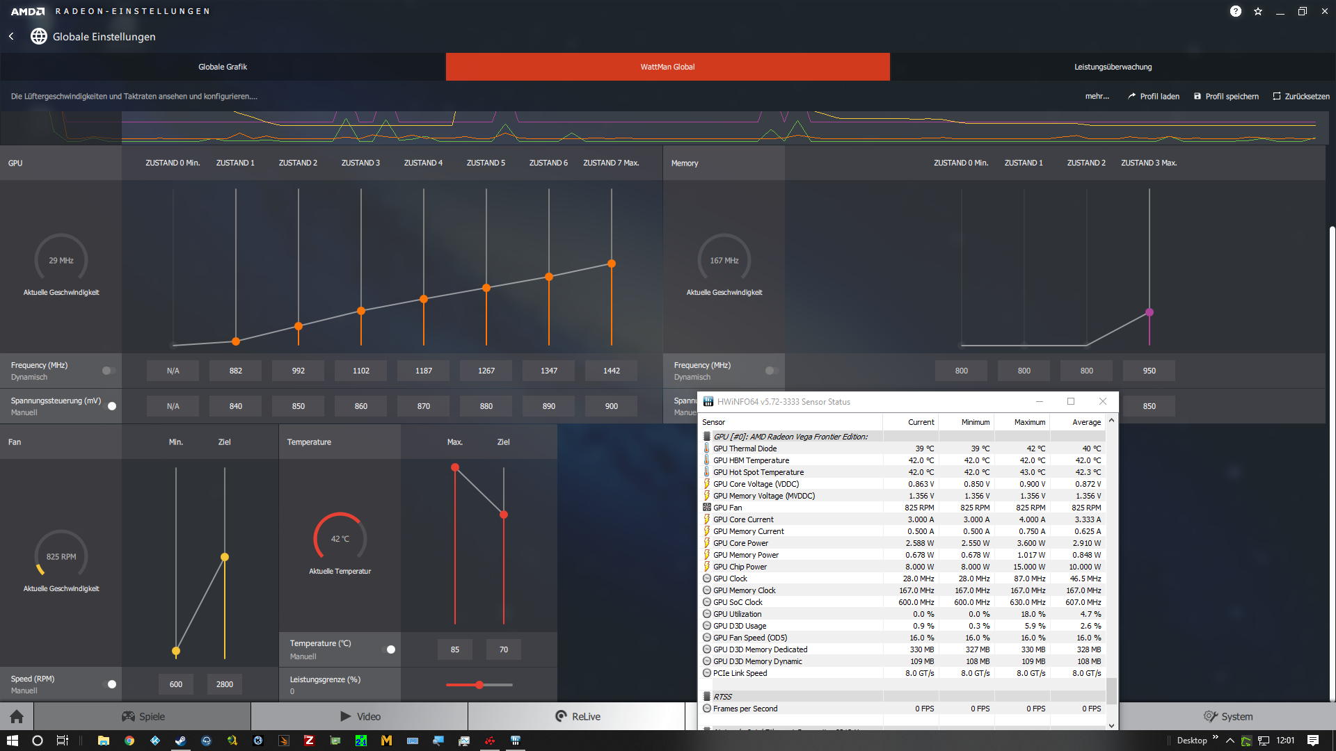

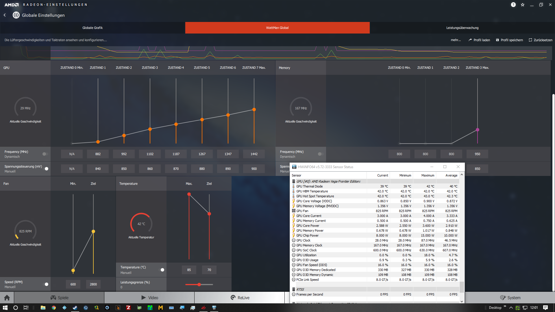

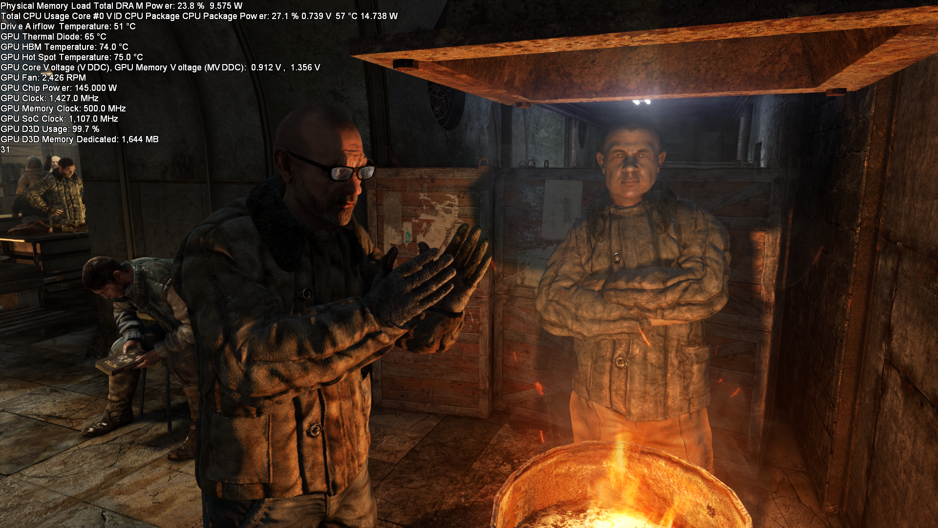

Kann mir jemand helfen, den HBM2 auf 1000 MHz hoch zu bekommen?
Ziel war es bisher, bei circa 150 W im Worst Case (Extreme Settings Metro 2033 & Ryse Son of Rome) bei maximal 2800 rpm zu kommen (meine aktuelle Schmerzensgrenze ^^) bei noch unter 80 C Hotspot & HBM2.
Mein aktuelles Setting sollte nicht mehr als knapp 0912 mV ansetzen, da ab 0950 mV ich direkt bei 3200 rpm im M-ITX lande.
Das Ganze gerne nur via Wattmann.

V64 Bios oder PPTable bearbeiten
@Blaze1987 Klappt nur via ODT und entsprechender Modifikation, bei der Vega64 hängen die Minima der Uncore Spannung ("HBM Spannung") bei 800-800-900-950mV. Da du hier mit 850mV rangehst läufst du nicht über P1 mit eben den 500MHz, die dort anliegen. Entweder du stellt den letzten State als Min/Max State ein oder nutzt ODT, über Wattman kann man es sonst aktuell nicht umgehen, solange man die niedrigeren States unter HBM nicht editieren kann.

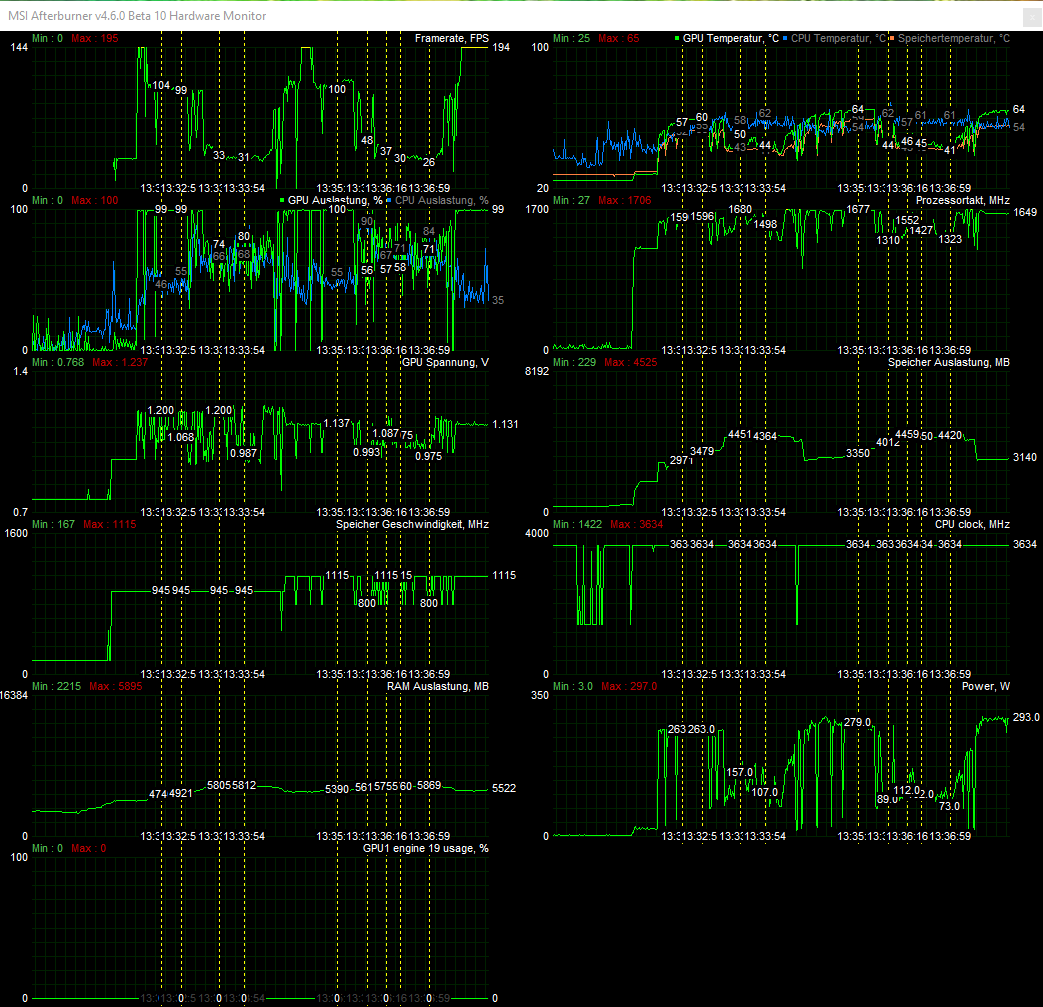

Toll -.- bis vorgestern war alles in Ordnung,aber jetzt plötzlich läuft meine Vega64 den ganzen tag mit Speichertakt 800mhz sobald ich nen Game aufstarte.
Trotz 18.12.3
Obwohl Furmark problemlos auf 1115Mhz hochtaktet reicht weder Elder Scrolls Online noch Smite aus um über 800 zu gehen.

Okay.... nu is mir klar was da los war mit den 800mhz...
Dank 18.12.3 ist das komplette OC anders...
HBM Spannung? Blos die finger weg! 950mv lassen und einfach ignorieren.
ZBSP Assassins Creed Odyssey kriegt dank meiner crappy CPU nicht genügend FPS und daher taktet die Karte in den Stromsparmodus.
Von 1115Mhz auf 800Mhz HBM takt, auch die Spannung sinkt um einige stufen.

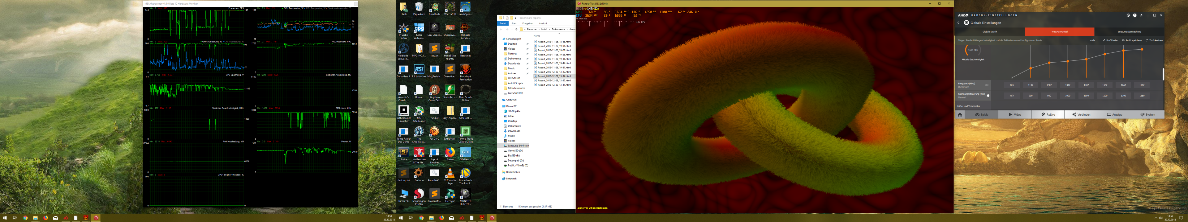

Also hab ich mich einfach nochmal daran gemacht das OC von vorne zu testen.

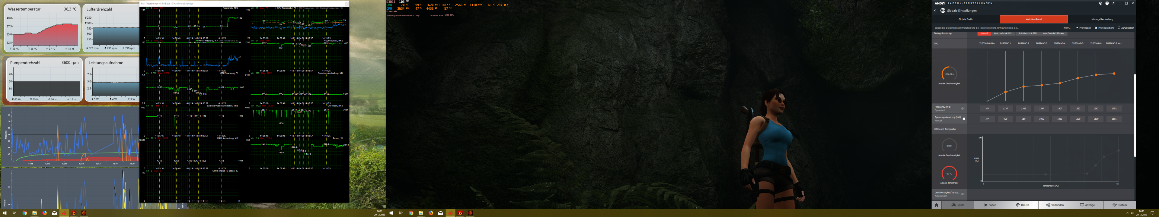

Zuerst mal GPUTool und Maximaltakt auslosten.
Leider frisst das ding VIEL zu viel leistung Graka wird schnell mal 70°C Warm und kriegt daher nen Temperatur limit.
Selbst mit OC Tool kann ich das Temp Limit nicht über 70°C setzen... Ist das neu oder am Liquid Bios der Vega64?
Naja... 1702Mhz mit 1150mV gibt so schöne 1650Mhz ingame.
Also gleich mal Tomb Raider gestartet und verschiedene Spannungen durchgetestet...
Gestartet mit 1150mv, Dann immer 50mV tiefer auf 1100, 1050, 1000 und 950.
Der Takte fällt dazu von 1632 auf 1612, 1570, 1533 und 1463.
Schlussendlich hab ich mich auf 1100mV festgelegt. Nach einer weile ist der Takt damit sogar wieder auf 1631Mhz gestiegen.
(P.S die 1341Mhz kommen von -25% Powertune, ich habs atm auf +25%)
HBM Speichertiming hab ich mal auf Level 2 eingestellt. Irgendjemand ne tolle idee wie man das testet?

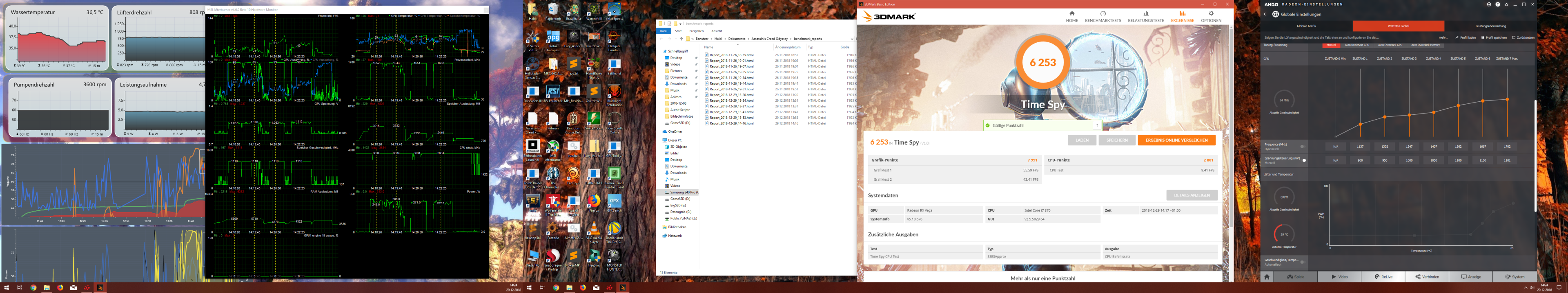

Jedenfalls is mein Timespy Resultat nun mit 1702Mhz und 1100mV bei 1118Mhz HBM und 950mV rund 60 Punkte schlechter als Vorher, nämlich 7 991 Punkte Graphics Score
Rund 1650Mhz aktueller Takt und 1.1V Spannung während des Benchmarks.
neu:
https://www.3dmark.com/3dm/31790315
alt:
https://www.3dmark.com/3dm/29428480
