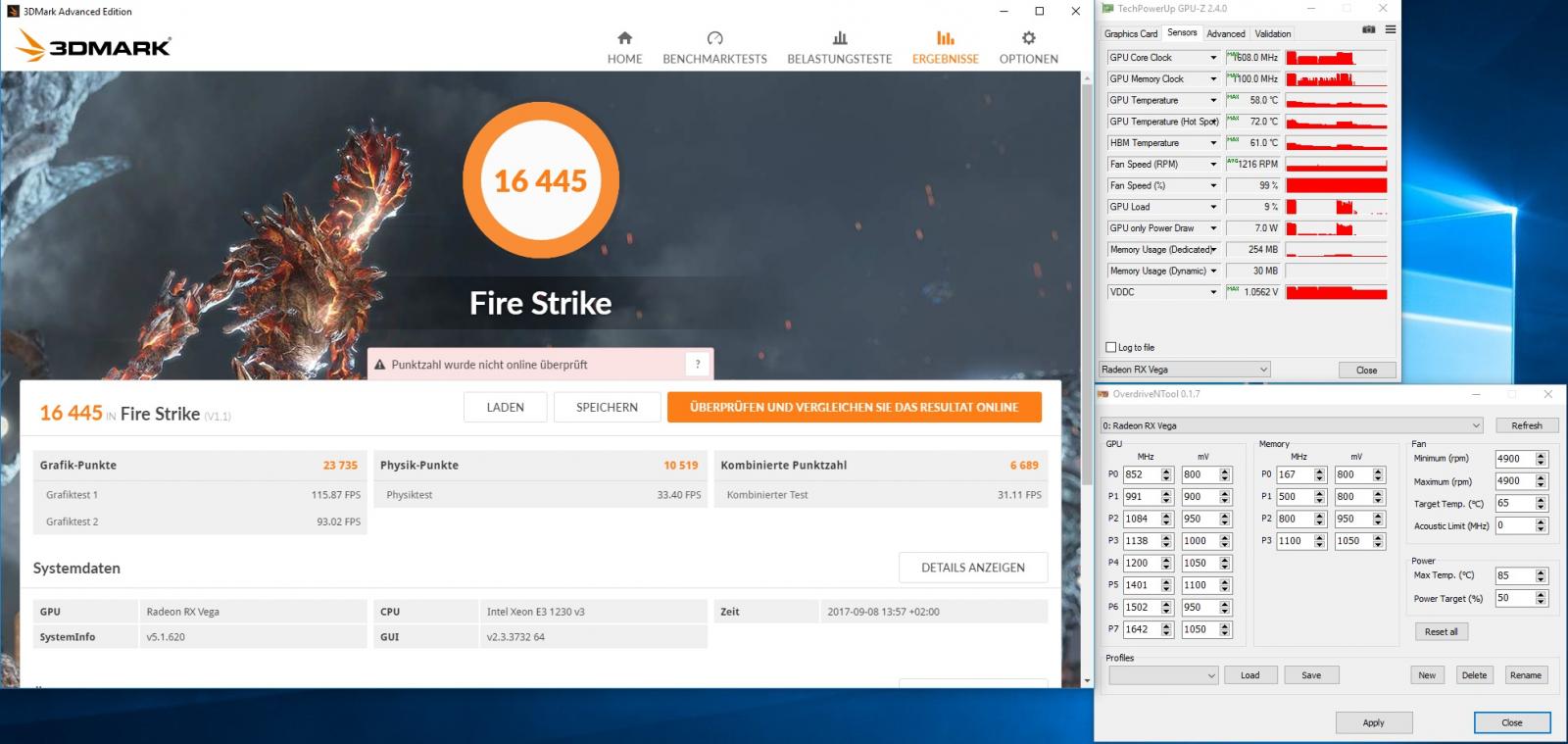

Ich liege bei Firestirke <400W mit folgenden Settings:
