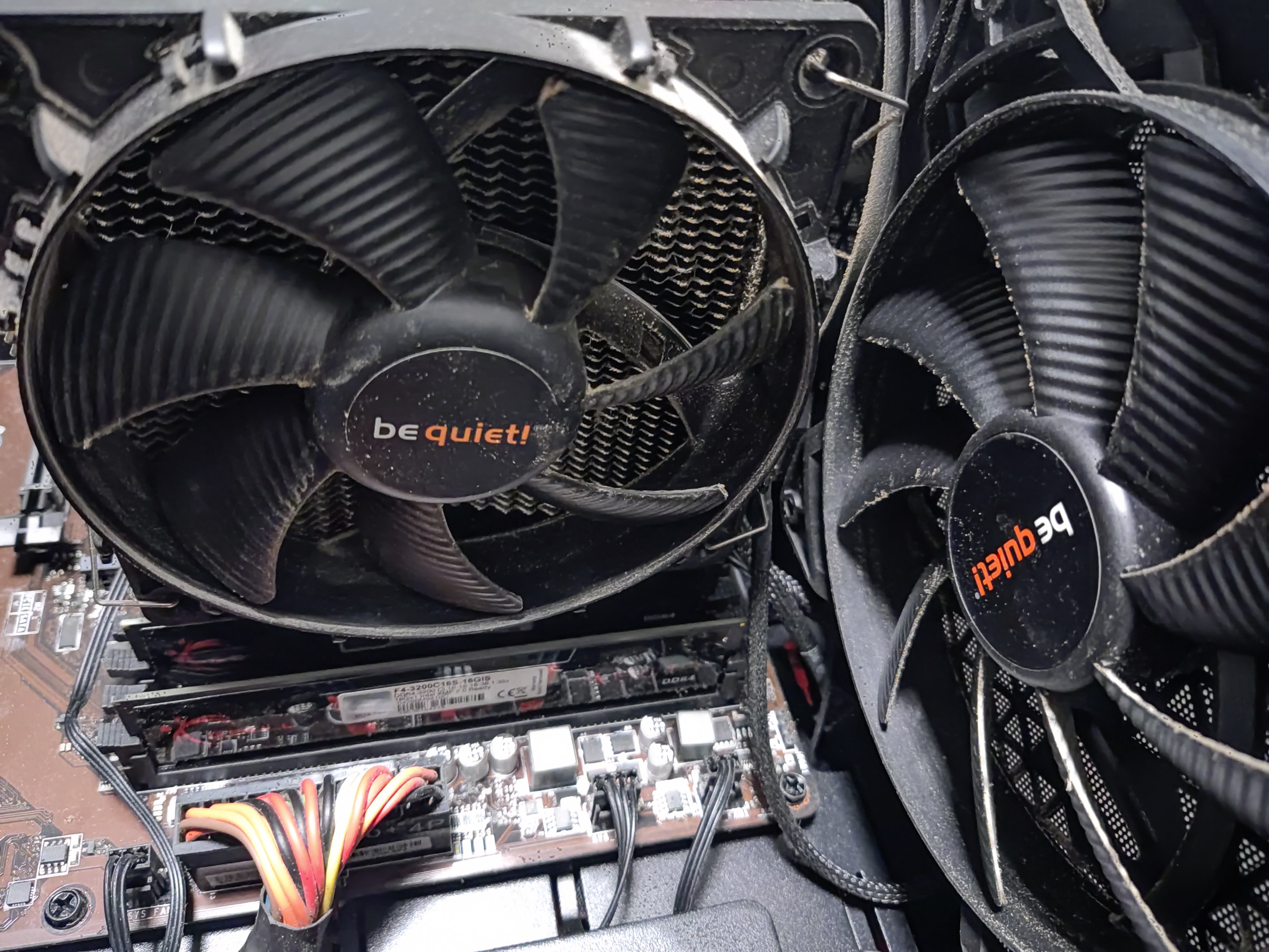

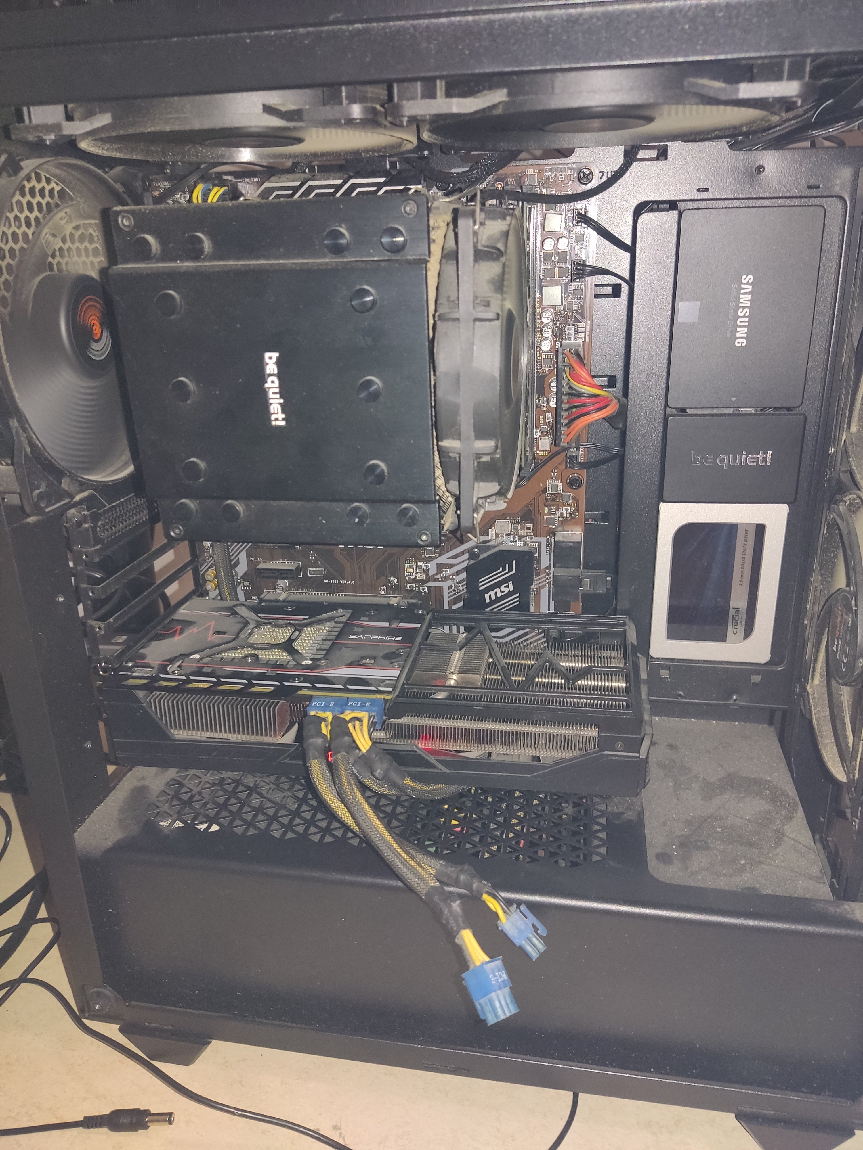

jimknopf27 schrieb:
mal putzen wäre ganz gut ^^
Sieht nach Raucherhaushalt aus :D Und ja, eine Reinigung hätte der PC auch mal verdient! Aber bitte nicht den Staubsauger an die Lüfter halten, wenn diese angesteckt sind!
Hier wäre am besten Druckluft geeignet. Gibts als Dose in jedem Media/Saturn oder Online. Oder du kennst jemanden, mit nem Kompressor! Dann aber Lüfter abstecken vom MoBo, dann kannst die auch hochdrehen lassen bei der Reinigung ^^

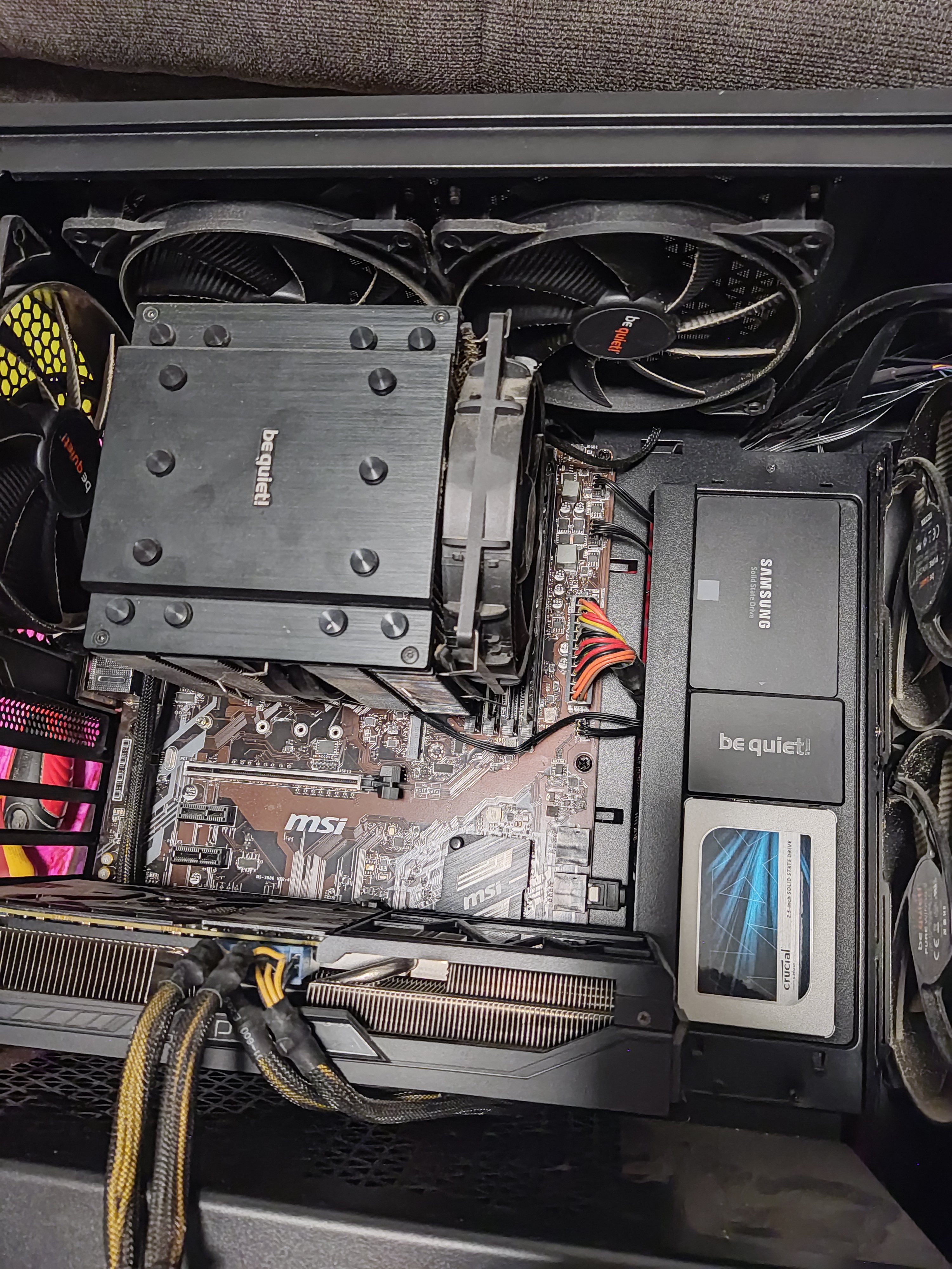

Wow, da ist Feinstaub, wie kann er nur....
Ich mache meinen Rechner jeden Tag mit einem Pinsel sauber und er raucht im Haushalt.... Nein kein Raucher und sorry das ich nicht jeden Tag meinen Rechner säubere da ich kein blink blink habe das jeder sehen muss....
Hier noch 3 Bilder die Ihr genüsslich euch reinziehen könnt und beschwert euch bitte wo anders deswegen.
GPU Versuche ich dann Mal die Tage wo anders zu testen, dachte vllt hat einer eine Idee was es sein könnte.

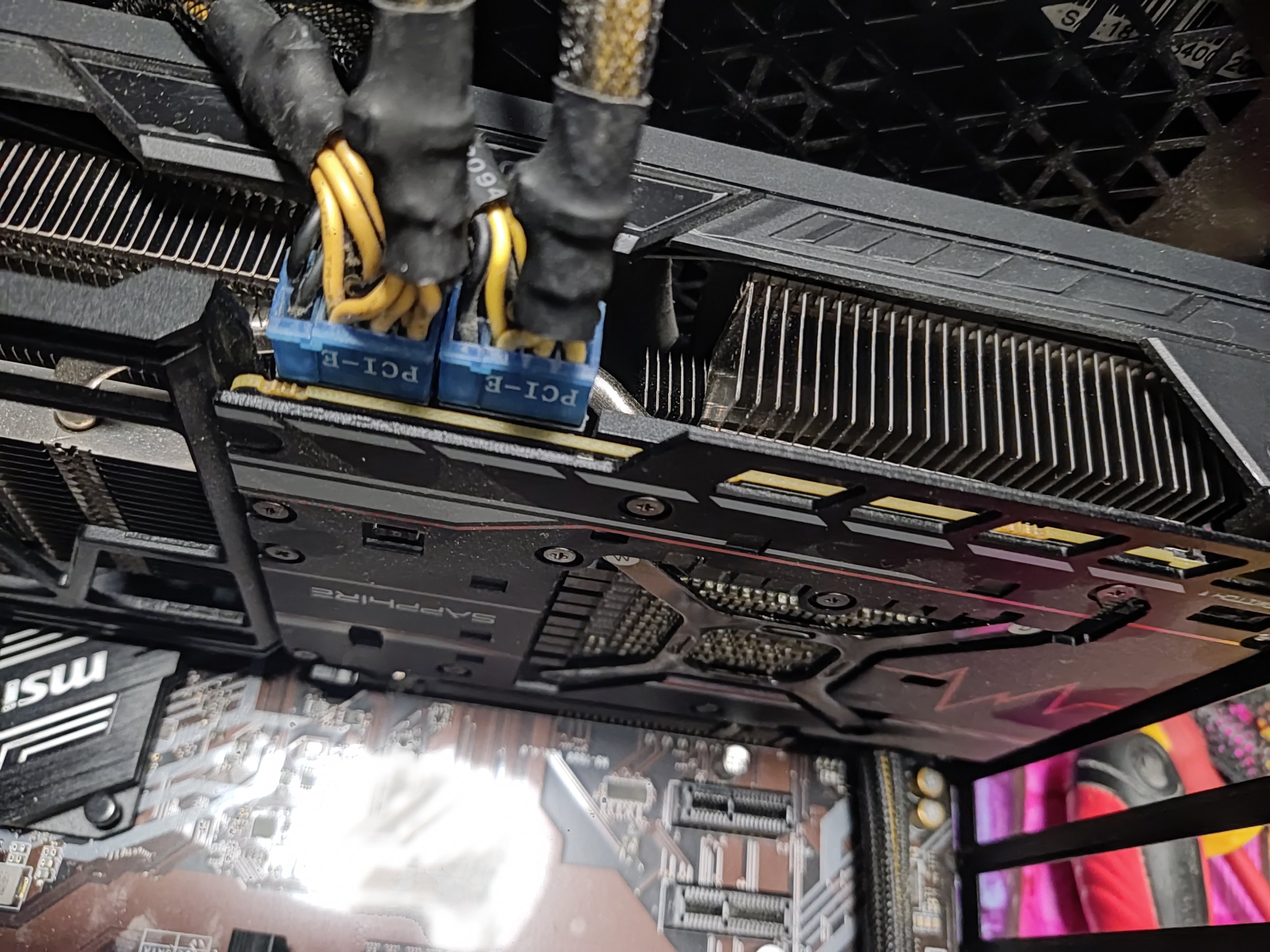

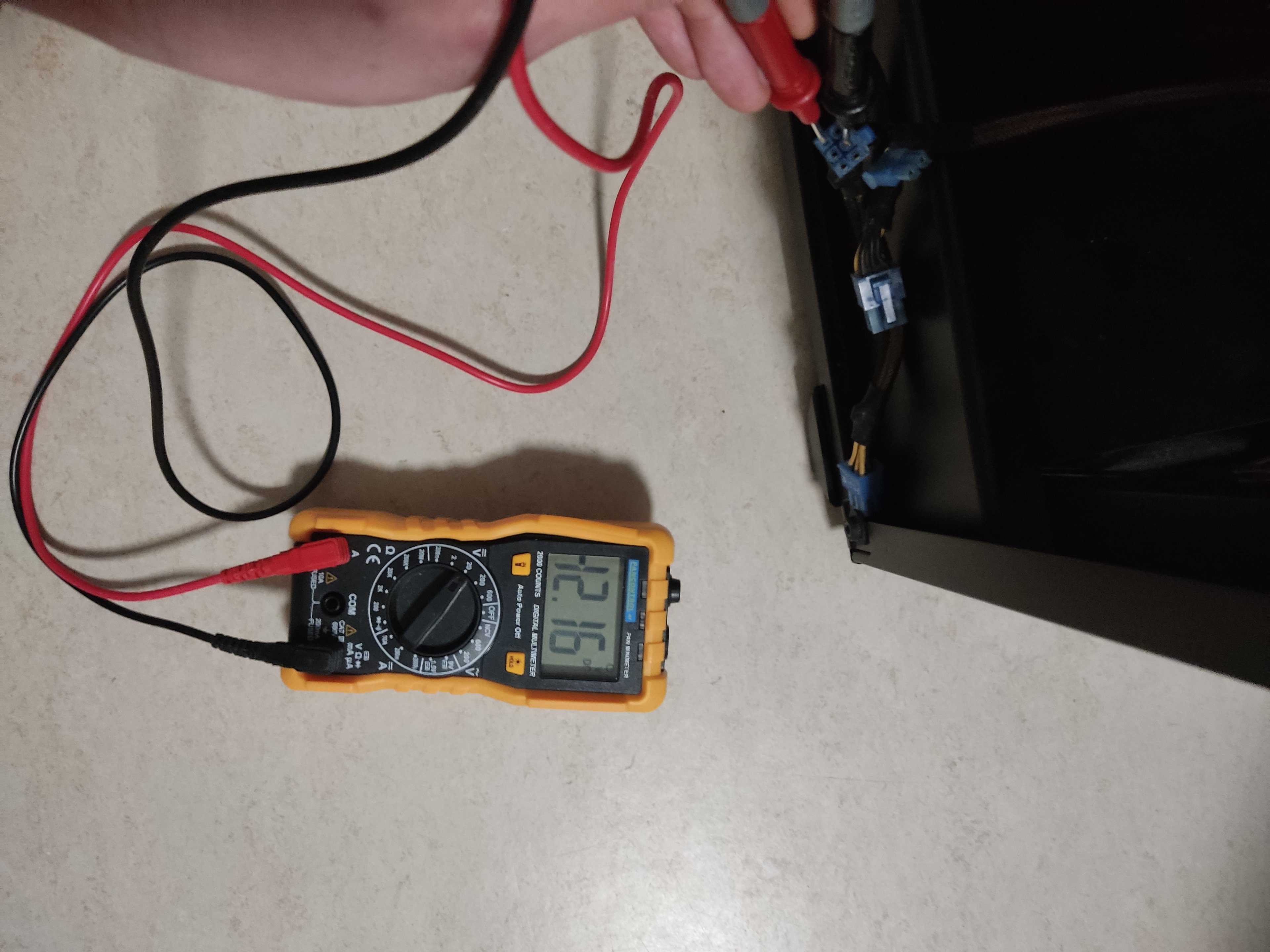

Hast Du ein Spannungs Meßgerät und kannst mal schaun, ob auf der 12V Leitung für die Graka auch was aus dem NT an die Graka kommt? Würde direkt am Stecker der Graka messen.
Wenn da keine Spannung ist, dann die Kabel von der Graka abklemmen und nochmal am Kabel messen, dann weißt Du, ob es das NT (12v Schiene für Graka defekt) oder die Graka selber ist.
Reaktionen: RuShEr89
Multimeter vorhanden, teste es jetzt...
12,18v im Durchschnitt zwischen gelb und schwarz, alle Kontakte durchgemessen.

Du hast den/die Stecker abgenommen und reingemessen und hast 12V .. tja, dann ist es wohl ziemlich sicher die Graka :( Weisst Du zufällig, ob sich ihre Lüfter immer drehen oder nur bei Last? Ist auch noch ein Hinweis auf ihren Zustand.
Für letzte Sicherheit in einen anderen Rechner einbauen, wenn möglich ..

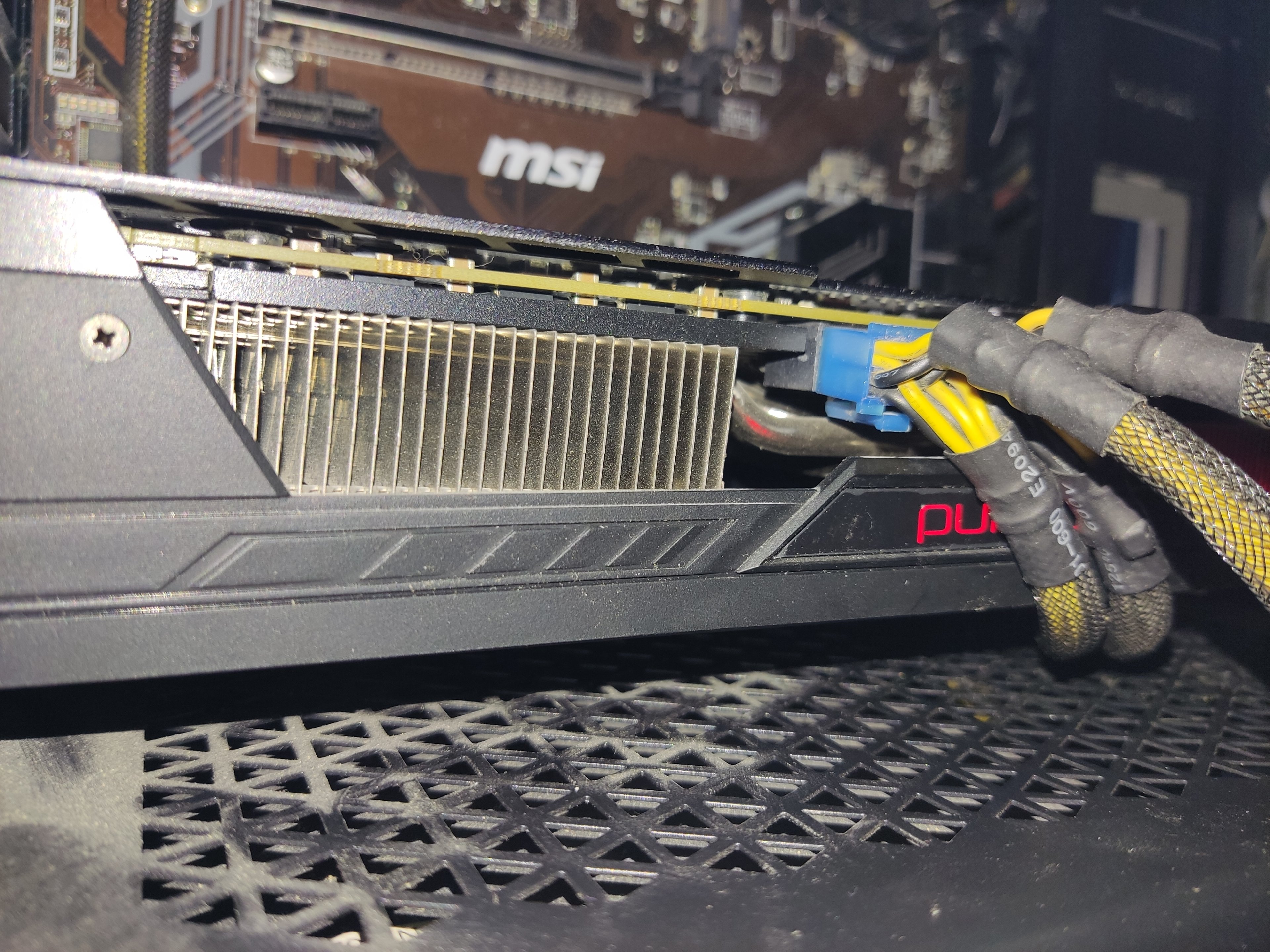

Nach dem Ausbau- bzw. wieder Einbau der Graka hast du auch wieder die Stromstecker angeschlossen?
Hatte ich auch mal nach einer Reinigung vergessen anzuschließen und mich dann gewundert das das Bild schwarz geblieben ist.
Ja habe ich, da die Anschlüsse bei der Pulse in der Mitte sind und ich immer auf das Rote Pulse Licht geguckt habe.
