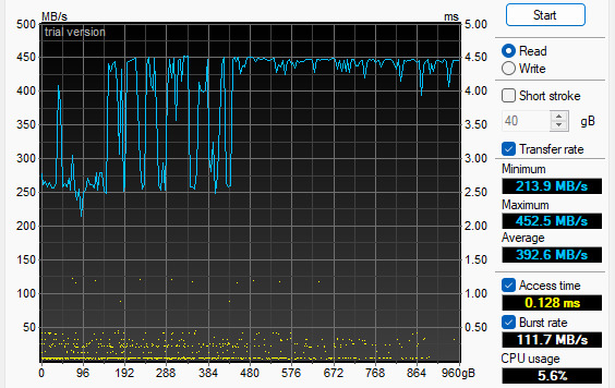

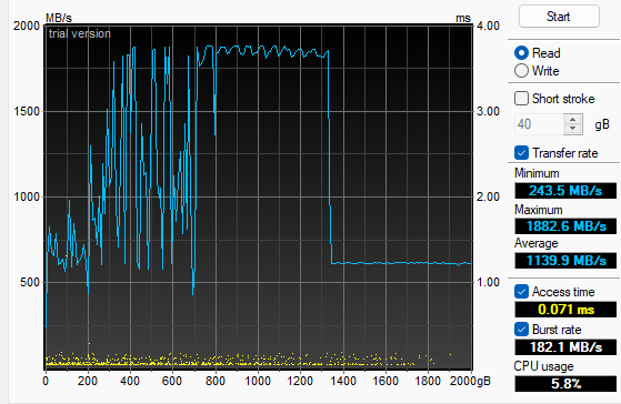

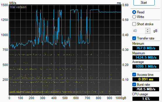

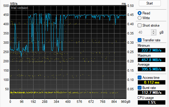

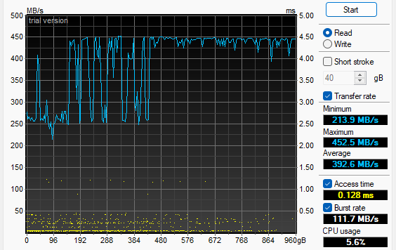

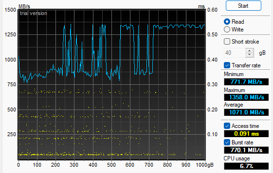

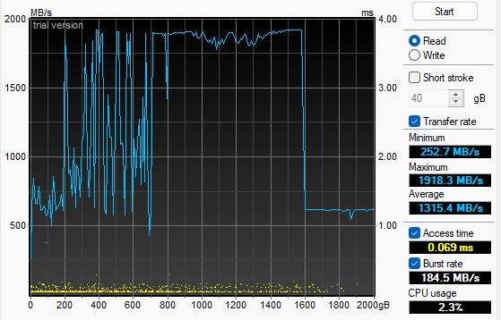

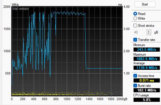

@wuselsurfer
Das ist die 1TB Crucial P1:
2TB Crucial P2:
Und noch ne 960GB SATA SSD:
Worauf sollte ich achten?
Die Platten haben alle starke Einbrüche.

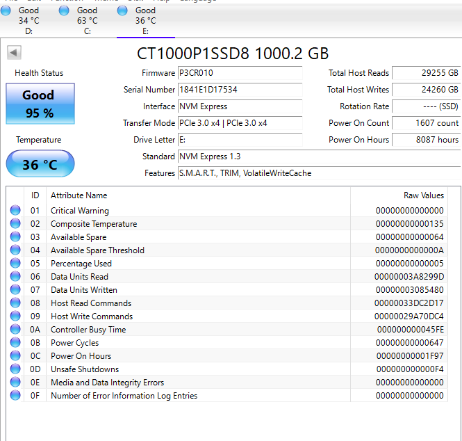

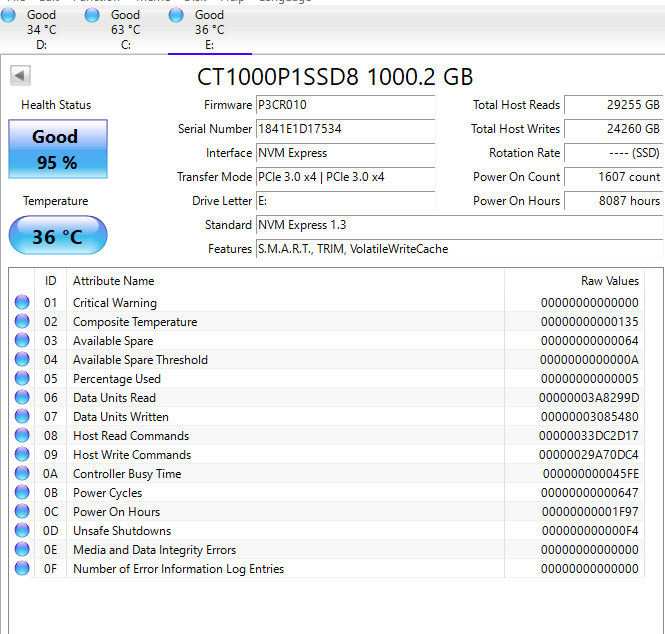

Das es überhaupt die Platte sein kann kam mir gar nicht in den Sinn aber sieht echt ungünstig aus.
Was seltsam ist, das die Temperatur der einen SSD so hoch ist:
