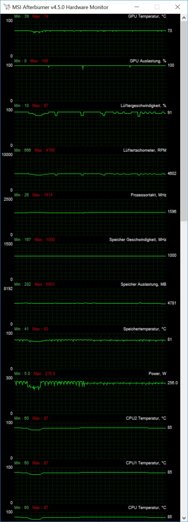

hab die Core Volltage mal auf -25 gestellt
der Erfolg war
GPU-Takt jetzt bei knapp 1600 MHz
Speicher temp: Weiterhin bei ca 80-82 C°
Stromverbrauch: Zappelt deutlich weniger zwischen 250-260 W
der Lüfter läuft jetzt schon auf 95% und ist mehr Fön als Lüfter
