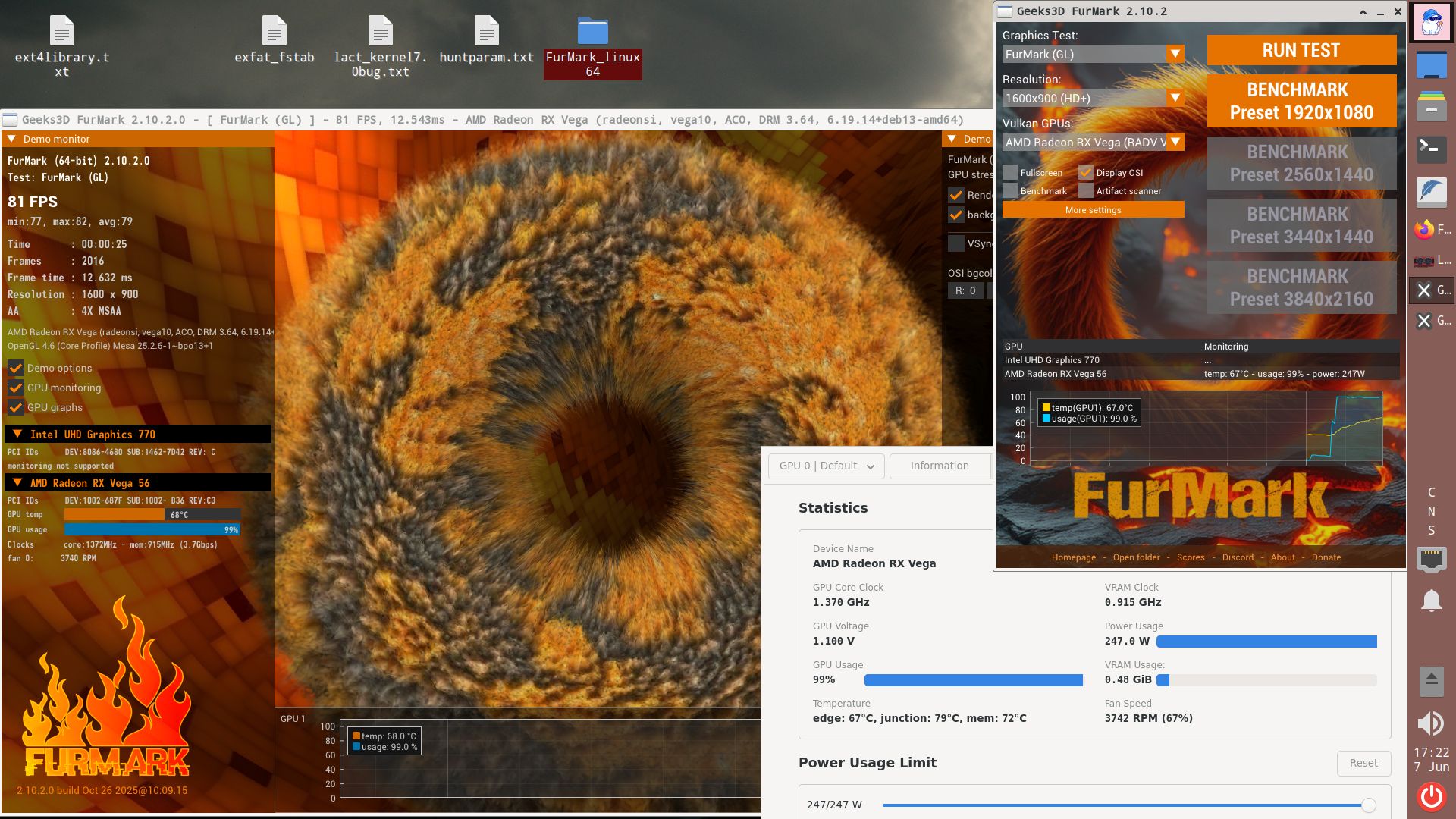

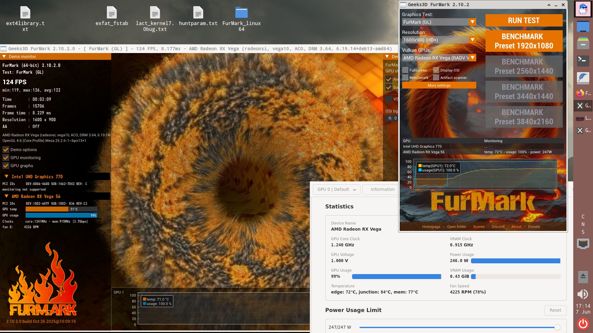

wichtig ist bei "billig"-netzteilen aber durchaus, dass du die 8pins mit zwei verschiedenen anschlusskabeln versorgst. bei vollast hängt er bei mir immer im gesetzten powerlimit (siehe screens; 247 watt ist maximum mit lact unter linux). ich betrieb diese karte auch mal overclocked und nicht undervoltet mit ca. 300 (!!) watt powerlimit auf einem corsair hx620, problemlos.
