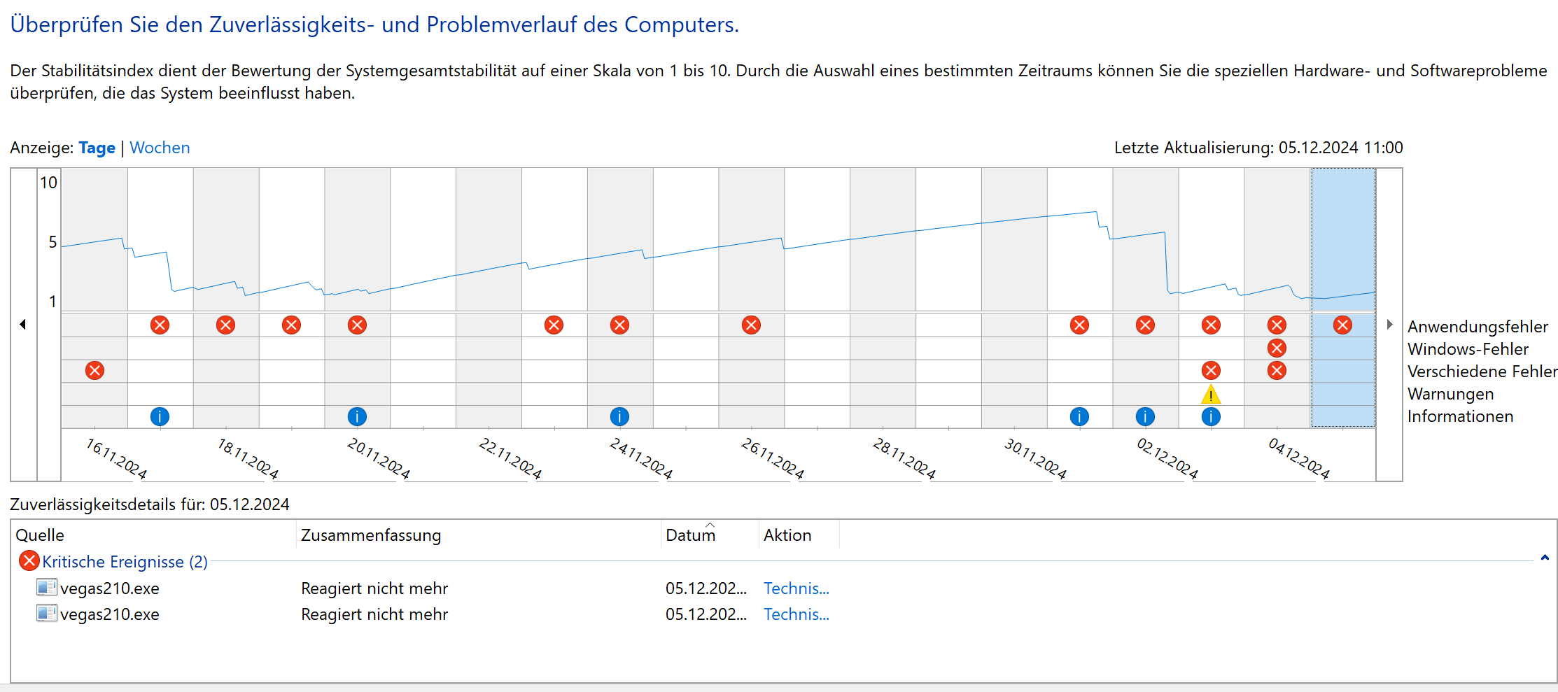

dein PC hat kein Netzteil und kein Mainboard
welcher RAM in welcher Geschwindigkeit
zeig mal den Zuverlässigkeitsverlsuf
wie sind die Temperaturen

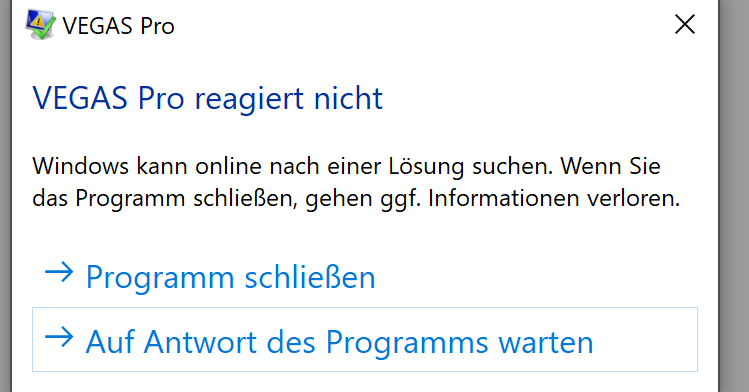

Es gibt manchmal Absturzmeldungen "Senden informationen an Vegas" aber meistens schließt das programm komplett oder hängt sich auf.

die cpu ist bei 60-70 grad wenn es rendert.
dannach sinkt es auf 55 grad.
rendert immer unterschiedlich und stürzt irgendwo dazwischen ab.
hab sogar auch mal versucht 720p zu rendern mit 200mb datei.. auch absturz.
video dateien sind png, avc und mov.
die klassische meldung ist das hier.
programm schließen = ende.
kein fehlercode.

Zuverlassigkeitsverlauf eingeben im Windows Startmenü, evtl. Google kurz bemühen.
Screenshots posten, kein Handybild.

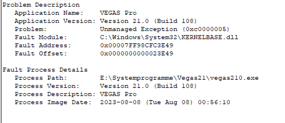

kann ich die kernelbase.dll ersetzen ?

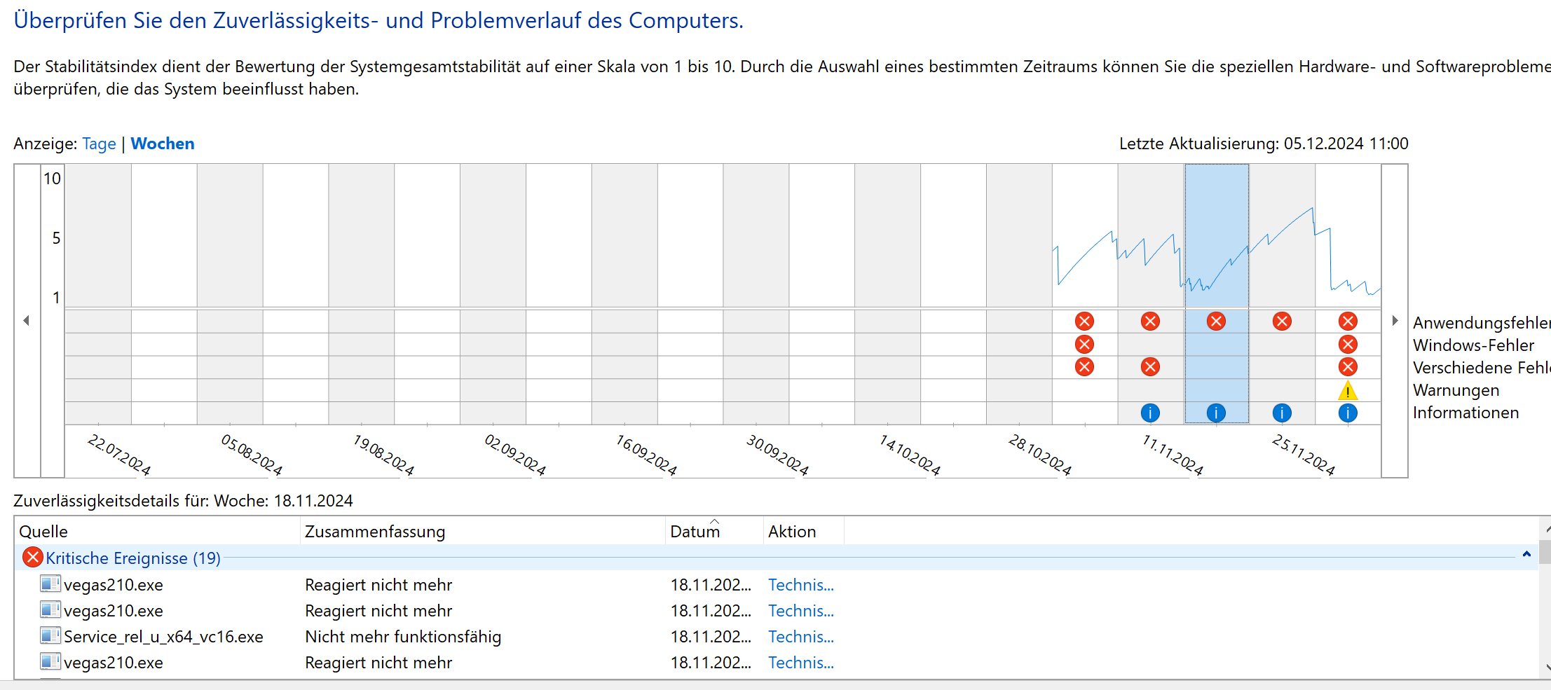

Habs gelöst. Es ist ein einziger clip gewesen der vegas zu unterschiedlichen zeiten zum absturz gebracht hat (im preview und rendern). Habs gemerkt als das render deutlich oft an der selbern stelle abgestürzt ist
