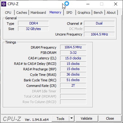

Nimm CPU-Z Reiter Memory oder geh wie bei dir in HWInfo64 direkt auf Memory! Da wird der tatsächliche Takt angezeigt. Zudem kann man das auch im Bios prüfen wied der Ram läuft. Auf der Startseite von HW Info steht bei mir das gleiche. Das wird der ausgelesene Jedec Standardtakt sein.
Hier nochmal mit CPU-Z ein Screenshot:
Und im Bios wird das XMP Profil übernommen? Wieviele werden die denn da angeboten? Haste die erweiteret Ansicht im Bios aktiviert oder nur auf der Standardseite oben auf 1 oder 2 gestellt?
Denn bei deinem Speicher stehen ja mehr als zwei XMP Profile zur Auswahl, bei meinem gibt es zb. nur eines, bei deinem stehen sechs Profile so wie ich das sehe.

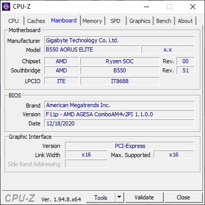

Hatte ich zuerst nicht. Habe grad "Load optimized defaults" gedrückt, und einmal neu gestartet. PC ist wie gewohnt sofort und schnell hochgefahren.
Dann noch einmal runtergefahren und ins BIOS rein, hab dann wieder einfach nur das XMP Profil aktiviert und nun hat er beim hochfahren wieder ca 30-40 Sekunden länger gebraucht. Wieder ohne Erfolg, RAM bleibt auf 2133.
Nach dem "Load optimized defaults" ging die Spannung wieder auf 1.2v. Mit XMP Profil geht sie auf 1.36-1.38v aber bleibt auf 2133mhz.
wolve666 schrieb:
Anderen ram holen, der Vengeance macht immer wieder Probleme aufgrund der oft verbauten billigen hynix Speicherbausteine.
Hol dir welchen von cruical, der dürfte problemlos gehen.
Tipp Mal in die Suche "Vengeance LPX" ein, da siehste die ganzen Threads über Probleme
Vielen dank für den Tipp. Habe ich irgendwie die Möglichkeit genau zu sehen mit welchem RAM es definitiv klappen wird ? Würde mich sehr ärgern so viel Geld auszugeben um eventuell wieder in das selbe Problem zu laufen :(
Ich würds halt mit den manuellen Einstallungen probieren. Aber das bleibt Dir überlassen, was für ein Bios wurde installiert?
F11p, war das neuste auf deren Website.
Manuell habe ich es ja bereits auch versucht, leider tut sich überhaupt nichts ändern, ich bin wirklich überfragt :confused_alt:

Erste Erfolge!!
Hab 1.36v eingetragen wie du sagtest, dazu dann die Timings wie ich oben beschrieben habe und multiplier auf 26.6.
RAM läuft jetzt auf 2666mhz.
Ich denke mal ich taste mich jetzt mit dem multiplier hoch, richtig ? Oder liegt das anscheinend an zu niedrigen Volt das er auf 3200mhz nicht laufen will ?
1,35 ist XMP Standard mit 1,36 machste mal nichts kaputt. Wie gesagt Timings ruhig für den 3200 lassen und dann mal mit den MHZ hochtasten.
