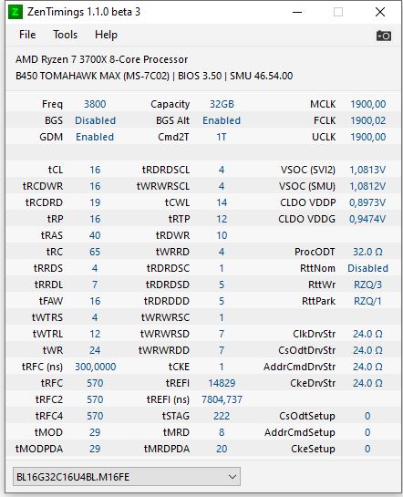

Thorque schrieb:
3200 per xmp problemlos und bei mir laufen sie mit den Settings aus dem RAM OC Thread stabil bei 3800Mhz und habe im Benchmark dadurch 20% Performancegewinn gegenüber 3200
Hast du einen Direkt-Link zu den von dir übernommenen Einstellungen? Und womit hast du es gebenchmarked?

@Serk
hier der link zum thema
https://www.computerbase.de/forum/threads/amd-ryzen-ram-oc-community.1829356/
ich habe folgende Timings genmmen:
zeurst "lasche timings 3800"
als die funktionierten dann die " Der Mix (guter Kompromiss) 3800 1,38-1,39v "
tCL 16
tRCDRD 19
tRCDWR 16
tRP 16
tRAS 40
tRC 65
tRRDS 4
tRRDL 7
tFAW 16
tWTRS 4
tWTRL 12
tWR 24
tRDRDSCL 4
tWRWRSCL 4
tRFC 570
tCWL 14
tRTP 12
tRDWR 10
tWRRD 4
tWRWRSC 1
tWRWRSD 7
tWRWRDD 7
tRDRDSC 1
tRDRDSD 5
tRDRDDD 5
tCKE 1
gemessen wurde zuerst mit 3200 und dann mit 3800 mit aida64 memory benchmark
https://www.computerbase.de/forum/threads/amd-ryzen-ram-oc-community.1829356/post-24258781
und belastungstest auf Stabilität mit Aida und dann richtig mit dem prg Karhu
