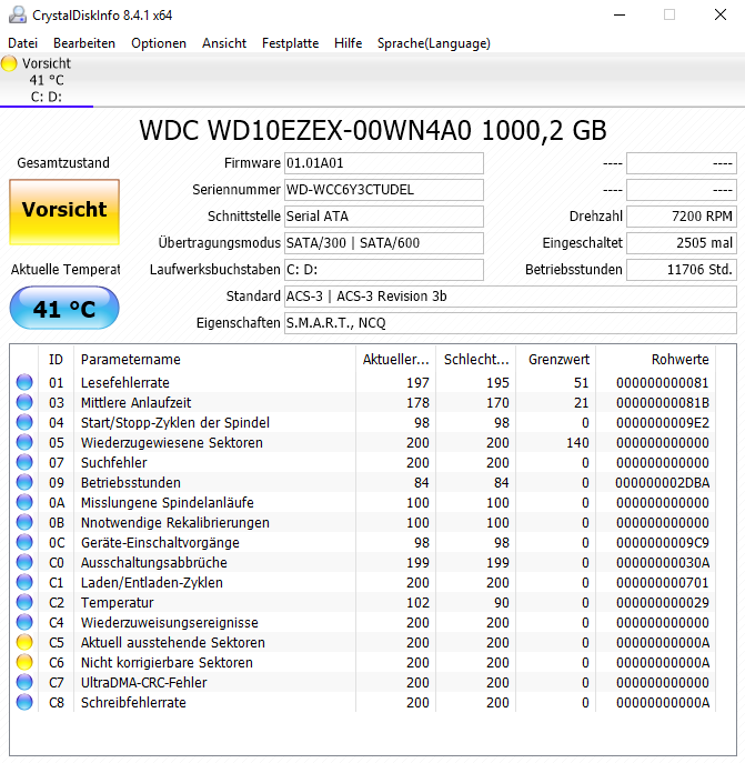

En3rg1eR1egel schrieb:
cdi ausführen, screen posten:
https://www.computerbase.de/downloads/systemtools/festplatten/crystaldiskinfo/
danach verschlüsselung rückgängig machen, schloss für die tür kaufen.
Und das Fenster ganz aufziehen. Damit man auch alles sieht. Aber man kann schon jetzt sagen, die HDD ist nicht mehr in Ordnung.

habe es geändert
da steht etwas von 10 aktuell ausstehenden Sektoren und 10 nicht korrigierbare Sektoren, was bedeutet das?
Hat der Error irgendwie eine Auswirkung auf die Verschlüsselung?
Ob der Fehler eine Auswirkung hat, kann man so nicht genau sagen, was du aber bedenken solltest ist
der Kauf einer Neuen.
Daten würde ich darauf nicht mehr abspeichern.
Diese ausstehenden Sektoren die auch Schwebende Sektoren genannt werden, sind einfach nur Sektoren deren Daten nicht mehr zur ECC passen die hinter jedem Sektor steht und die mit deren Hilfe auch nicht mehr korrigiert werden können. Da die korrekten Daten nicht mehr feststellbar sind, gibt die Platte statt falscher Daten einen Lesefehler als Antwort wenn man versucht diese schwebenden Sektoren zu lesen. Das kann auch anderen Gründe als defekte Oberflächen haben, z.B. einen Stromausfall während eines Schreibvorgang der dazu führt, dass eben nicht die ganze Daten plus der neuen ECC geschrieben wurden oder wegen eines Stoßes oder Vibrationen ist der Kopf beim Schreiben aus der Spur gekommen und hat Daten auf der Nachbarspur überschrieben. Auch arbeiten HDDs nicht 100%ig und die Hersteller geben die Fehlerhäufigkeit auch in Form der UBER an, wobei eine UBER von 1:10^14 bedeutet, dass je 10^14 gelesener Bits was etwa 12TB gelesener Daten entspricht, ein Lesefehler und damit schwebender Sektor im Rahmen der Erwartungen liegt.
Die Controller merken sich die schwebenden Sektoren und prüfen die Daten nach dem erneuten Schreiben auf diese Sektoren, dann verschwinden diese einfach oder werden eben durch Reservesektoren ersetzt.
