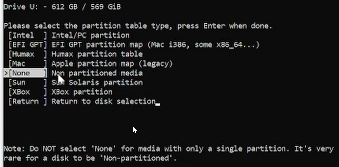

TestDisk erkennt die Partition, hier wusste ich nicht genau was ich auswählen soll, haben dann [Intel] genommen:

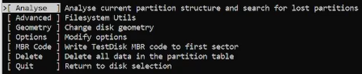

Hier hab ich Analyse gemacht:
Dann kam die Meldung:

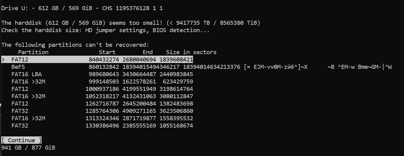

Das ganze lief dann durch mit diesem Ergebnis:
Vielleicht wisst ihr ja wie das zu deuten ist.
