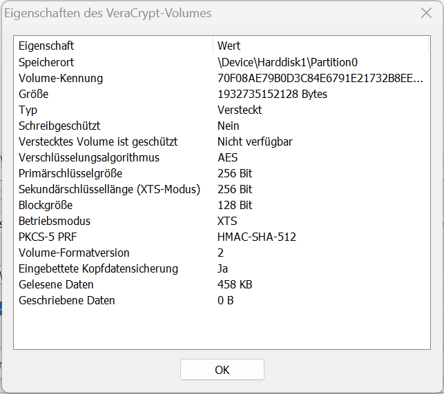

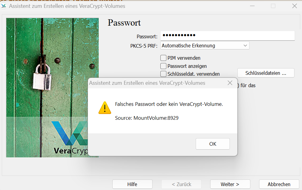

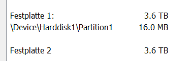

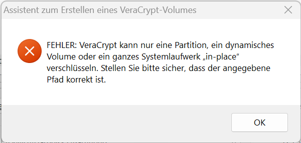

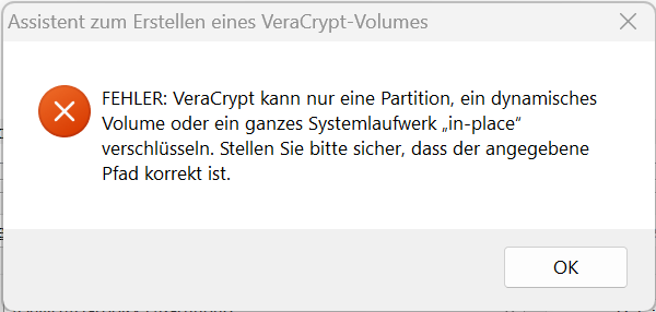

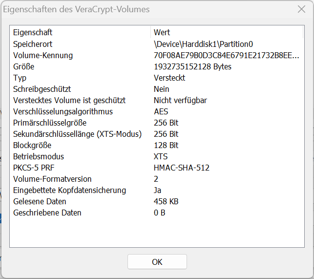

ich habe eine externe Festplatte, die ich damals mit Veracrypt verschlüsselt habe. In den letzten Tagen hatte ich immer noch Zugriff doch nun taucht beim Einbinden eine weitere Partition mit 16MB auf. Das Mounten mit Passwort klappt nur mit Partition 0, also Festplatte 1 3,6TB - dann ist es aber im Explorer nicht nutzbar sondern es fehlt ein Filesystem und es wird mit chkdsk als raw partition angezeigt. Nun habe ich von der Festplatte ein Clone erzeugt und probiere mit EaseUS Data Recovery Wizard die Daten zurück zu finden aber das geht laut dem technischen Support wegen der Verschlüsselung von Veracrypt nicht. Jetzt versuche ich die Festplatte dauerhaft zu entschlüsseln aber da meldet Veracrypt Fehler. Wenn ich das entschlüsseln auf Partition 0 anwende, werde ich nicht mal zum Passwort aufgefordert. Bei Partition 1 kommt die Passwortabfrage aber dann ist das Passwort oder das Veracrypt Volumen falsch.
Könnt ihr mir sagen woher diese 16MB Partition kommt und warum die Entschlüsselung nicht angewendet werden kann? Ich sehe so keine Chance an die Daten zu kommen, ich hoffe jemand von euch kann mir helfen.

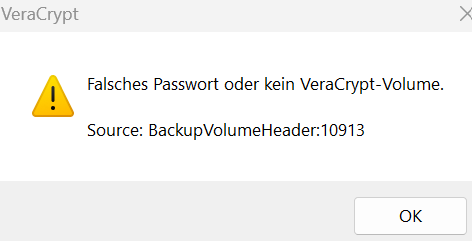

Du schreibst in dem Beitrag, dass du ein Backup der Headerdaten benutzt hast. Wäre die von einer anderen Platte mit gleichem Passwort verschlüsselt die gleiche?
Die weitere Festplatte, ebenfalls mit Veraycrypt verschlüsselt, kann ich weiterhin einbinden. Könnte ich da die Headerdaten exportieren?

Habe leider kein Backup davon, der Witz ist dass ich mich eigentlich dran setzen wollte um eins zu erstellen..
Traurigerweise sind es aber wichtige Daten. Dh habe ich keine Chance mehr Zugriff darauf zu bekommen?

Da Veracrypt den Backup Header nicht gefunden hat, konnte ich bisher keine Wiederherstellung durchführen. Jetzt habe ich aber manuell den Backup Header ausgelesen und als Sicherung abgespeichert, siehe Videoanleitung.
Das hat funktioniert und mit der erstellten Datei habe ich den Header am Anfang rekonstruieren können. Habe nun wieder Zugriff auf die Daten und werde jetzt erstmal alles sichern..
