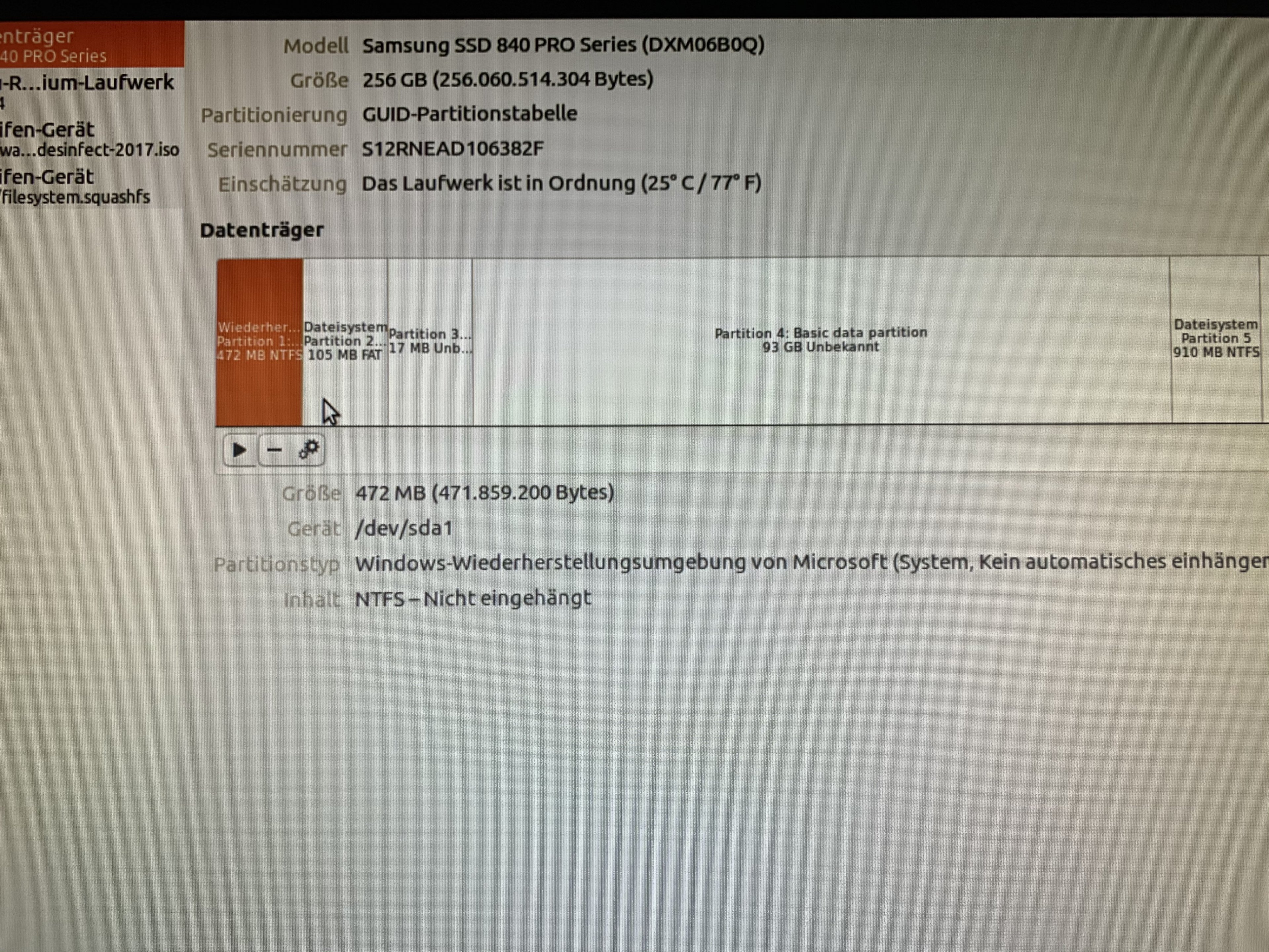

Ein Abbild meiner SSD habe ich mal angehängt. Ist der erste Eintrag evtl. der der alles zerstört hat und kann ich das einfach löschen?

Hell no. Nichts löschen.
Bekommst du was gemountet wenn du es von Linux aus probierst?

das einbinden mit CT desinfect hat funktioniert. bin gerade dabei die daten zu sichern. schöner wäre es natürlich wenn ich einfach den bootloader wiederherstellen kann. dann kann ich mir das neueinrichten sparen.

Naja, du könntest die SSD nun entschlüsseln. Dann dürfte Windows sich deutlich leichter reparieren lassen. Danach musst es es eben wieder neu verschlüsseln.
