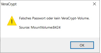

Heute möchte ich mich mit einem Anliegen an dieses Forum wenden, da ich trotz Recherchen und Bemühungen nicht weiterkomme. Ich nutze seit Jahren VeraCrypt und habe hier 2 externe HDD Festplatten, die ich mit VeraCrypt verschlüsselt habe. Beide Festplatten haben ein und das selbe Passwort. Als ich die erste Festplatte über USB angeschlossen und VeraCrypt gestartet habe, wollte ich die erste Festplatte einbinden. Dann kam eine Passwortabfrage und obwohl ich das richtige Passwort eingegeben habe, folgte eine Fehlermeldung (siehe Bild 1).

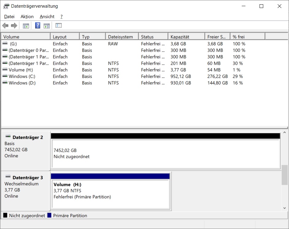

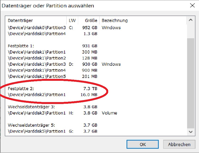

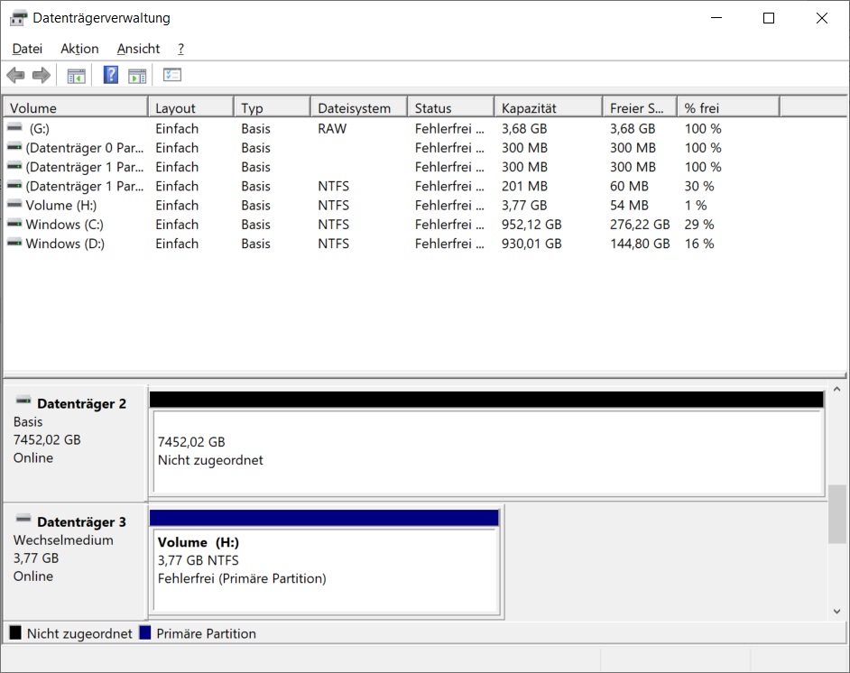

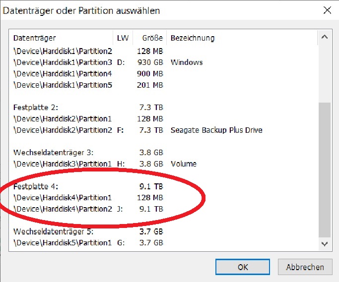

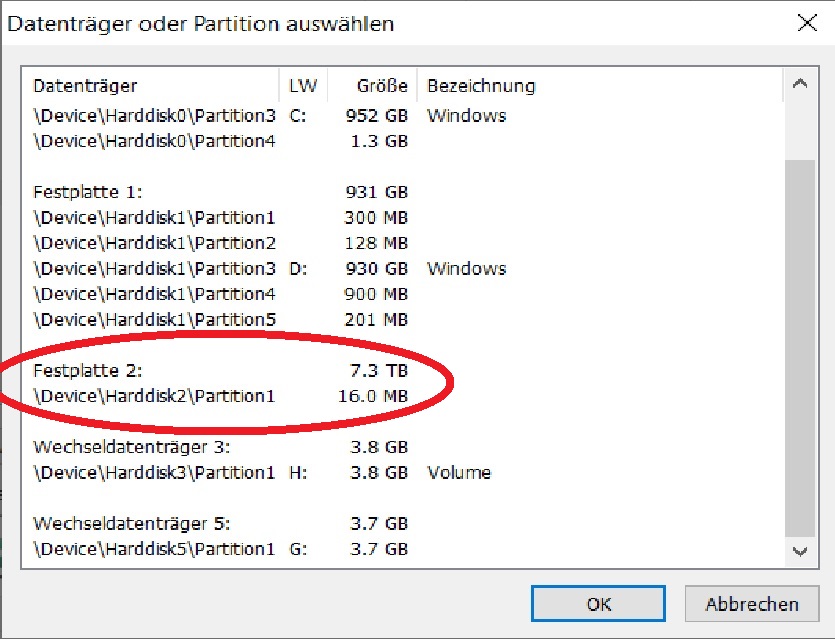

Als nächstes bin ich in die Datenträgerverwaltung gegangen, um mich davon zu überzeugen, ob das verschlüsselte Laufwerk ordnungsgemäß angezeigt wird. Was ich ungewöhnlich fand war, dass das Laufwerk auf das ich zugreifen wollte (siehe Bild 2), gar nicht zugeordnet ist.

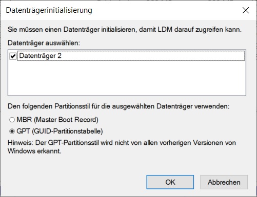

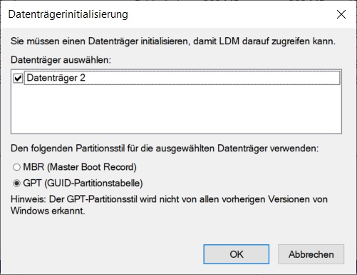

Dann folgte eine Meldung (siehe Bild 3), dass ich einen Datenträger initialisieren soll, damit LDM darauf zugreifen kann. Diese Meldung habe ich zwar mit Ok bestätigt, aber was es nun mit LDM. GPT, oder MBR auf sich hat, habe ich nie verstanden. Nachdem ich den Datenträger in VeraCrypt erneut einbinden wollte ist mir aufgefallen, dass unter dem verschlüsselten Laufwerk in VeraCrypt eine Datei (siehe Bild 4) mit 16 MB angezeigt wird, was vorher nicht war.

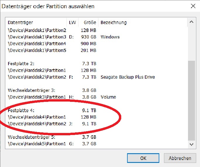

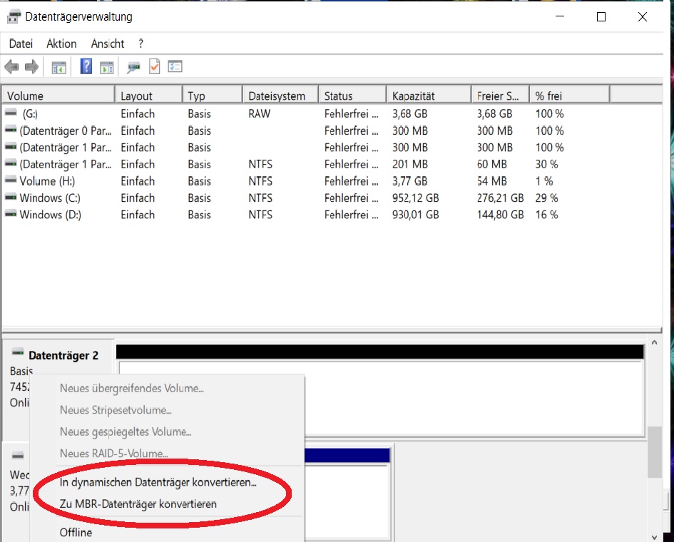

Normalerweise sollte ein verschlüsseltes Laufwerk so aussehen, wie es auf Bild 5 zu sehen ist, nämlich mit 2 Partitionen und die fehlen jetzt auch auf dem 2. Laufwerk, auf das ich nicht mehr zugreifen kann. Bei beiden Laufwerken hätte ich unter Datenträgerverwaltung (siehe Bild 6) die Möglichkeit, die Laufwerke in dynamische Laufwerke, oder zu MBR zu konventieren. Ich habe nur Sorge, dass ich irgendetwas falsch machen könnte und ich gar nicht mehr auf die Festplatten zugreifen kann. Vielleicht kennt jemand diese Probleme und kann mir weiterhelfen. Das wäre echt super.

Keine gute Idee. Durch das Initialisieren der Disk wird der erste Sektor der Disk mit dem Partitionsschema (MBR oder GPT) beschrieben, d.h. ein eventuell schon vorhandenes Partitionslayout wird überschrieben. Deswegen siehst du jetzt plötzlich auch diese kleine 16 MB Partition. Möglicherweise wurde dabei auch der VeraCrypt Volume Header überschrieben, wodurch du das Volume nicht mehr einbinden kannst.

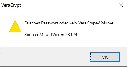

Hast du jemals von der Disk ein Headerbackup erstellt? Wenn ja, wäre jetzt der Zeitpunkt dieses zurückzuspielen. Wenn nein, versuch mal folgendes: Geh in VC auf Select Device und wähl die Partition aus. Wenn du auf Mount klickst, gehst du zuerst auf Mount Options und aktivierst dort den Punkt Use backup header embedded in volume if available. Ein VeraCrypt Volume hat ganz am Ende der Partition noch mal ein Backup des Volume Headers. Sofern der noch nicht überschrieben wurde, kannst du vllt noch Glück haben und damit das Volume einbinden.
Ansonsten hoffe ich dass du ein Backup hast. Wichtig ist jetzt: fummel nicht weiter am Partitionslayout rum, wenn du nicht genau weißt was du tust. Wenn du die Daten recovern willst, solltest du keine Programme verwenden die irgendwelche Änderungen an der Disk vornehmen (z.B. Diskpart).
Reaktionen: Zelig und coasterblog
Da "nur" neu initalisiert wurde, wäre ich nicht so pessimistisch bezüglich der Datenrettung. Es ist stark abhängig davon, was der Grund war, dass die Volume nicht normal angehängt werden konnte (z.B. Unvollständiger Dismount, Hardwarefehler, Power loss, etc.).
Beim Neu-Initialisieren ist das Partitionsschema neu geschrieben worden und auch der Volume Header potentiell verloren. Veracrypt setzt aber am Ende noch einen Backup Header, den man mit dem Tool selbst restoren kann.
Das Wichtigste akut ist aus meiner Sicht nicht an der Disk weiter herumzuschrauben (spricht zu Mounten oder mit Tools zu bearbeiten), da jede Aktion die Wahrscheinlichkeit des Recoverys eher reduziert. Zunächst einen vollständigen Sektor-to-Sektor Clone (auch leere Bereiche werden mit gecloned) des betroffenen Drives machen und dort dann das Recovery (Backup Header, Partitionsschema) auf dem Clone probieren.

Ein Headerbackup habe ich noch nie gemacht nein. Aber ich komme in VC irgendwie nicht weiter. Bis Select Device und die Partition auswählen bin ich noch gekommen. Aber die Mount Options, wo ich was aktivieren kann, die finde ich nicht. Ich nutze übrigens die deutsche Version von VC.
Klick im Hauptfenster auf Datenträger, dann wählst du die Disk/Partition aus und klickst auf OK. Dann wählst du einen freien Laufwerksbuchstaben aus der Liste. Dann klickst du auf Einbinden und dort dann auf Optionen (unten rechts). Da aktivierst du den Punkt Wenn verfügbar, im Volume eingebettete Kopfdatensicherung verwenden und klickst auf OK. Dann gibst du das Passwort ein, klickst auf OK und hoffst aufs Beste.
