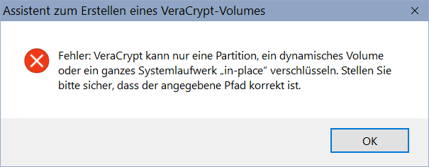

Hallo, ich will mein komplettes System entschlüsseln, weil ich es neu aufsetzen möchte.
System (C) hat funktioniert.
Jetzt müssten noch Zusatzlaufwerke (D) und (E) entschlüsselt werden.
Sie werden aber in der Laufwerksliste von Veracrypt nicht angezeigt.
Ich habe es dann so versucht:
Im Menü: Volumes/"Datenträger oder Partitioin auswählen" eines dieser Laufwerke ausgewählt.
Dann im gleichen Menü "Dauerhaft entschlüsseln"
Das führt zu angehängter Fehlermeldung.
Meine Fragen:
1. Kann ich die Laufwerke doch noch irgendwie entschlüsseln?
2. Könnte ich mein System einfach neu aufsetzen und hätte dann weiterhin Zugriff auf die Zusatzlaufwerke mittels altem Passwort?
Hast du noch Zugriff auf die anderen Laufwerke oder hast du dir den Zugriff verbaut?
Hast du die Laufwerke D und E mit einem anderen Programm verschlüsselt?
Ich habe ganz normal Zugriff, wenn ich das Passwort eingebe.
Verschlüßelt wurde alles mit Veracrypt.
oops, ich habe es nochmal kontrolliert @simoron
Deine Vermutung war korrekt. Die Laufwerke waren mit Bitlocker verschlüsselt.
Also gelöst.
Danke!
