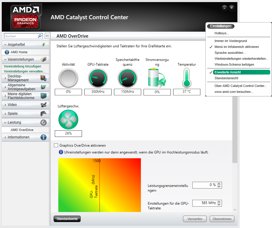

overdrive is im ccc enthalten nur halt nicth für cpu aber es geht ja um overdrive für grafikkarte findeste im ccc unter leistung
Dieser Punkt fehlt bei mir. Muss dazu sagen bei meinem alten pc war er auch nicht immer vorzufinden,Klingt kurios ist aber so.

Klick mal auf Einstellungen oben rechts und gehe auf "Erweiterte Ansicht". Dann erscheint links der Reiter "Leistung" worunter sich Overdrive befindet.
Du hast Recht auf genau Null.
