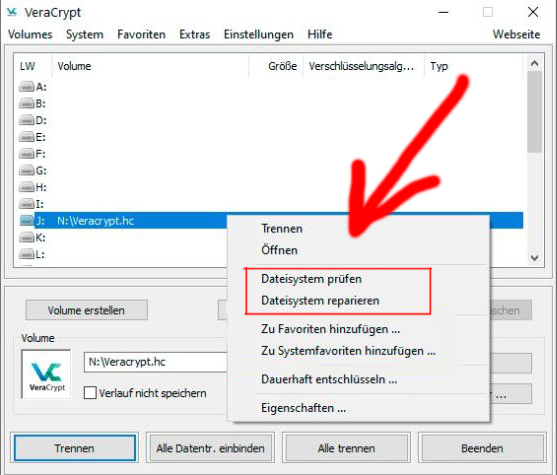

Nein, da passiert in den allermeisten Fällen nichts.
Wenn gerade Dateien darauf geschrieben werden, kann es passieren, dass die verloren gehen, wie sonst auch.
Es gibt auch die Möglichkeit in VeraCrypt die verschlüsselten Festplatten zu überprüfen.
