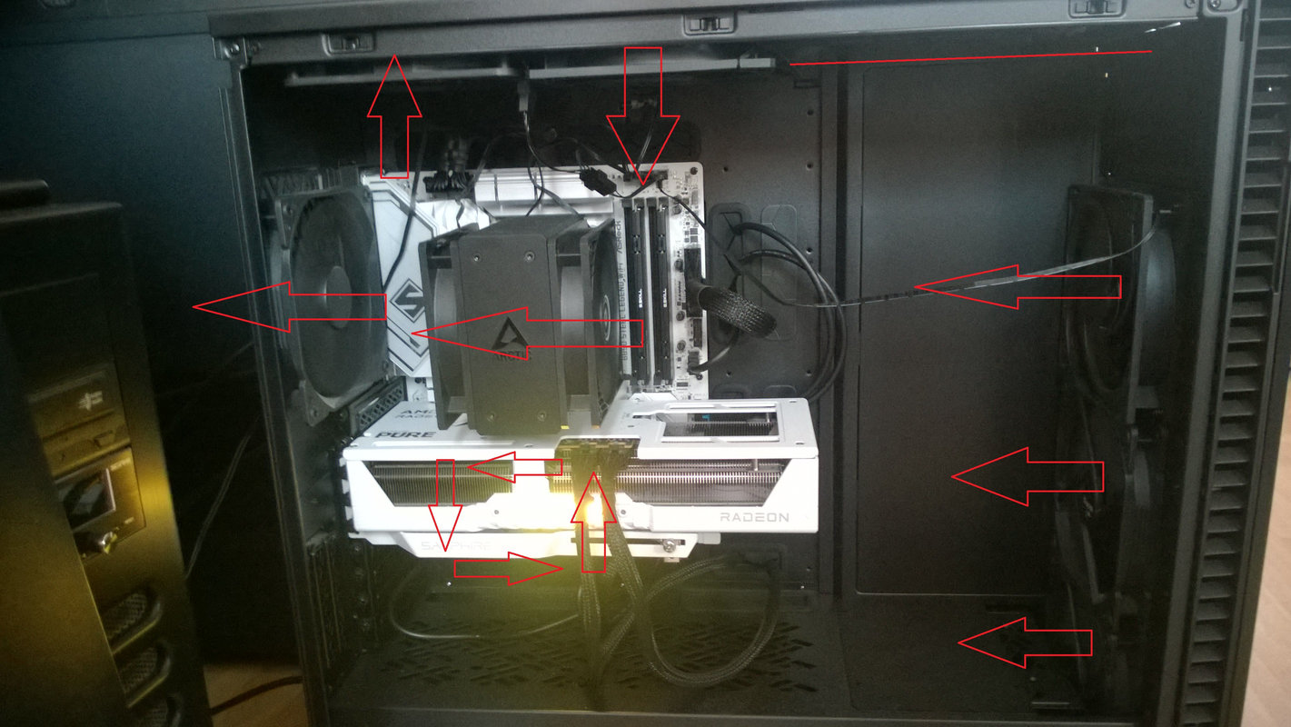

Situation:
Ein relativ leeres Fractal Design Define 7 XL, keine HDDs, nur Board, CPU, GPU, eine SSD und natürlich RAM
CPU: AMD 9800X3D derzeit bei PPT 105 W
GPU: Sapphire Pure RX 9700
RAM: G.Skill Ripjaws S5 2x 48 GB 6000er läuft mit XMP Profil und 'aggressivem' RAM Preset, aber scheinbar stabil
Board: AsRock Steel Legend B850 WiFi (relevant? hoffentlich nicht)
Belüftung: 1 Dynamic X2 GP-14 im Heck ausblasend, 2 Dynamic X2 GP-14 und 1 Arctic P14 PWM PST in der Front einblasend, die zwei mitgelieferten P12(?) am CPU Kühler und die Graka wirbelt den unteren Bereich etwas durch

Frage 2: Kann ich davon ausgehen dass kein Wärmestau im Gehäuse vorliegt wenn vor dem CPU Kühler recht kühle Luft ist und erst dahinter die heiße Zone? Die linke Gehäusewand ankippen verbessert die Temperaturen von CPU und RAM um grob 2° C, das scheint mir ok zu sein und eher nicht für unzureichende Gehäusebelüftung zu sprechen.
Frage 3: Wie kann ich ggf. die 'heiße Zone' in der oberen hinteren Ecke entlasten? Es gibt ja nur einen Platz für einen rückseitigen Lüfter und der ist jetzt nicht dramatisch schlecht. Die P14 sind keine Verbesserung ohne akkustisch komplett zu entgleisen. Ich habe noch einen Noiseblocker BlackSilent Pro 140mm hier, der praktisch ungenutzt seit 12 Jahren auf seinen Moment wartet, aber gerade der rückseitige Lüfter ist etwas fummelig zu wechseln >.>

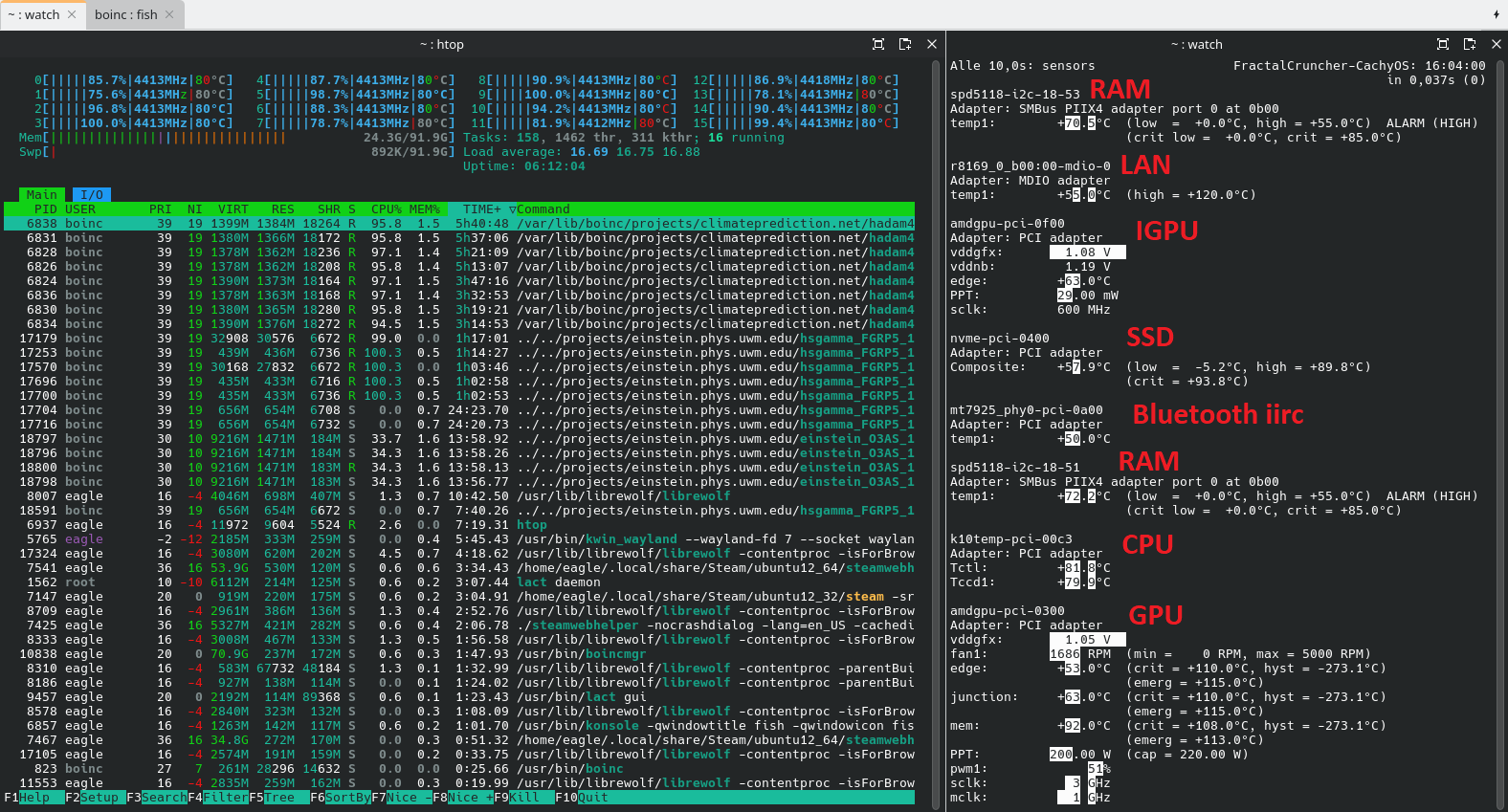

Ggf. wäre auch interessant wo bei Leuten ohne allzu warmer CPU&RAM die Mainboardtemperatur liegt, in meinem Fall stellvertretend am LAN/Bluetoothchip ablesbar. LAN liegt ziemlich sicher im Abluftstrom der CPU, der Bluetoothchip wird denke ich von der Grafikkarte belüftet.
Dabei habe ich nicht mal eine Idee mit welchen Stresstests man mein Desktopszenario nachbilden soll, denn in meinen Tests kam ich mit LinPack oder Prime95 nicht auf diese hohen RAM Temperaturen.
typisches Bild im Desktop-idle Betrieb

Vlt auch ne falsche Lüfterkonfiguration, wie sind die den montiert und in welche Richtung?
Die letzten male wo ich bei Systemen Probleme mit der Wärme hatte lag es daran das du wenig Lüfter rausgeblasen hatten. Warme Luft muss raus, das ist das wichtigste.

Was sagt mir denn der Terminal-Screenshot? Du schreibst Idle, aber alle Threads sind über 80% ausgelastet.
Nutzt der Test AVX?

@Fujiyama hätte ich mit angeben sollen, die drei frontlüfter sind einblasend, der eine Hecklüfter ist ausblasend und in einer Linie mit den CPU Lüftern. Da das Gehäuse reichlich Öffnungen hat und ich nicht täglich Staubsauge soll da Überdruck herrschen mit Einlass durch die Filter und nicht durch z.b. die Heckblende oder irgendwelche Ritzen.
Ich bastel jetzt doch mal rum und bau zwei Lüfter oben ein. Sollte es wider Erwarten schlechter werden sind die schnell ausgesteckt.

Desktop Idle heißt BOINC läuft. 16+ Threads auf der CPU und je nachdem 1-4 Work Units auf der GPU. Primegrid nur eine, aber Einstein@home hat WUs von denen da locker 4 parallel laufen können um die GPU auszulasten.
Ich nehme an alle workloads die relevant sind nutzen AVX oder aktuellere SIMD erweiterungen. Milkyway@home eventuell nicht, das hat teils doch deutlich höhere Taktraten, aber vielleicht ist die Auslastung auf einfach nicht so gut. LinPack und Prime95 definitiv, die AMD Variante muss AVX512 nutzen um auf die Werte zu kommen.
Mach einfach die Fronttür auf, dann können deine drei Frontlüfter auch etwas ansaugen.
Für mehr Abluft ist ein Lüfter nach oben, auf der hinteren Position, noch hilfreich.
Probiers mit mehr ausblasenden Lüftern, sollte helfen.

Kannst du mal Fotos vom Innenraum machen? Vielleicht sieht man was...
Mit den testweise eingebauten Lüftern im Top.
scheint beim RAM ca. 5° zu bringen, dafür scheint die CPU etwas heißer zu laufen und reißt in kurzen spitzen die 85° C bei denen die Gehäuselüfter auf 100% springen. Das hört man ziemlich deutlich und ist neu.
Allgemein komisch dass die CPU offenbar sprünge von 10° hinlegt obwohl sie eigentlich sehr gleichmäßig im Leistungslimit laufen sollte. Die 105 W sollten ein hartes Limit sein, da kein fast/slow PPT festgelegt ist.
@Doly auf der höhe wo der vorhere sitzt war allerdings schon vorher kühle luft aus richtung front. die ausblasen erscheint nicht sinnvoll. Wäre anders wenn insgesamt warme Luft im oberen Gehäuseteil wäre, aber so denke ich eher an eine art Luftleitblech das zwischen den Lüftern bis zum CPU Kühler runtergeht, damit der ausblasende Lüfter nicht so viel Luft vom direkt nebenan einblasenden ansaugt.
Aber ich kanns ja mal ausprobieren. Da überlege ich aber langsam doch eine gleichmäßige Last laufen zu lassen damit die Werte besser vergleichbar sind. Nur bleibt z.b. der RAM dann sowieso kühler :/
Der von oben reinblasende Lüfert zieht die Warme luft vom oben ausblasenden Lüfter wieder ins Gehäuse zur CPU.
