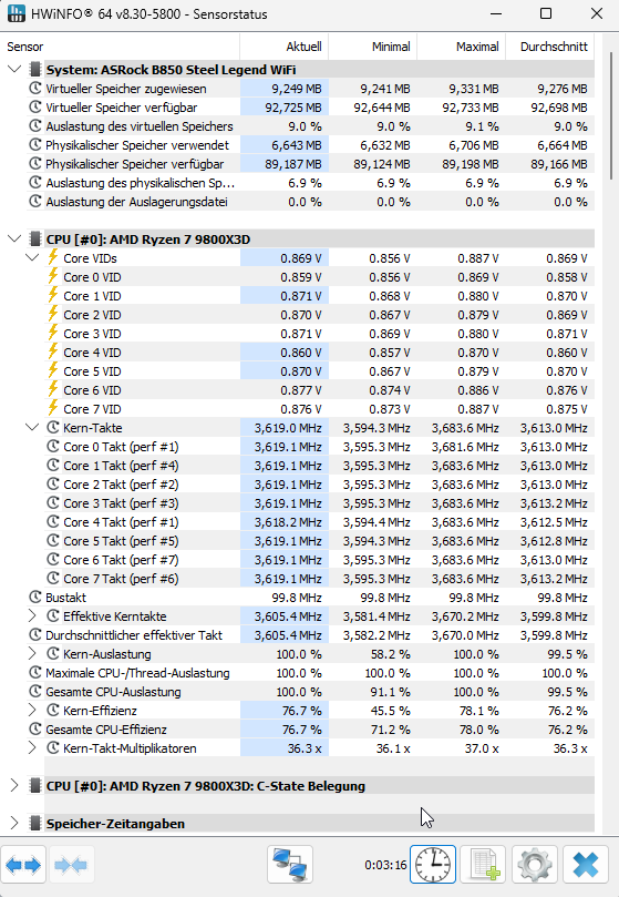

Da ich deine genauen BIOS Settings nicht kenne
bitte ich dich zur Gegenprüfung einmal Defaults zu laden, danach das EXPO und den ECO Mode (65W TDP/88W PPT) verwenden.
Prime95 (SmallFFT) + HWinfo (Die Temperatur + Lüfterdrehzahl + Spannung).
Aus dem Kopf muss sich der 9800X3D mit dem Kühler ohne CurveOptimizer hier einpendeln.
<0.9V, >60°/<65°, >3.6GHz AllCore

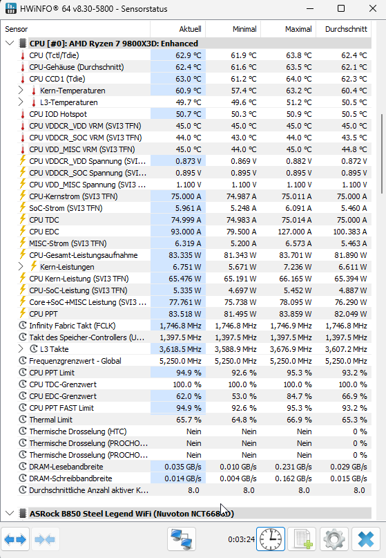

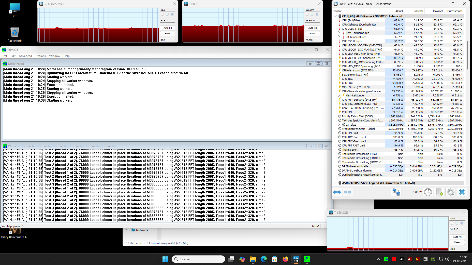

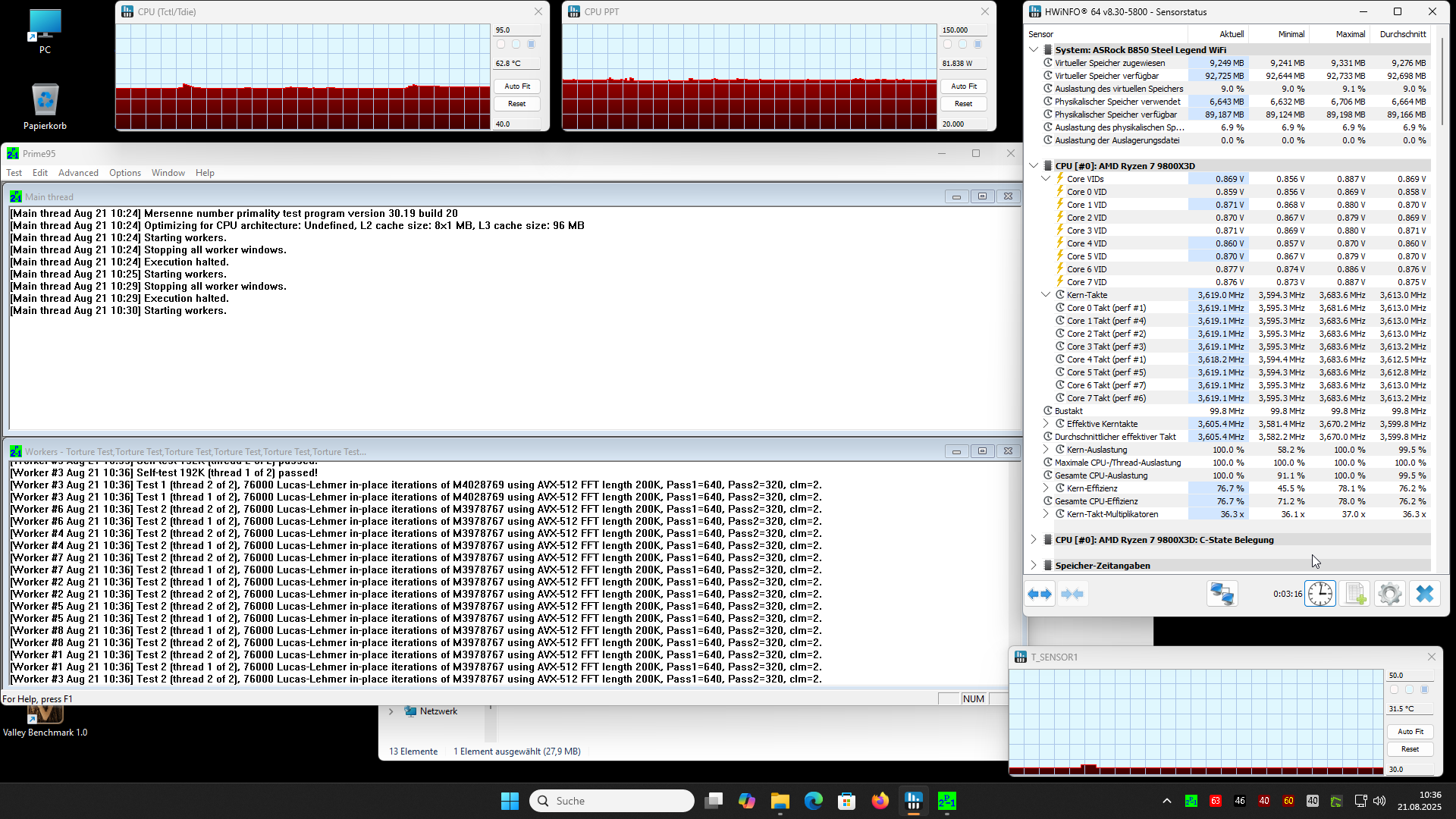

Bei der Gelegenheit das UEFI auf 3.30 geflasht, reset und kurz p95 angeschmissen. Scheint als hättest du recht gehabt, der Verbrauch hatte keinen peak mehr über 150 W am anfang, sondern ohne überschießen auf rund 142 W, Temperaturen stiegen moderat auf 90° C und dann langsam weiter während sich der Kühler aufwärmte. Vorher war die CPU ja quasi sofort am Temperaturlimit. War vielleicht doch PBO aktiv obwohl angeblich aus.
Eco Mode 65 W aktiviert und bei offener Fronttür getestet:
Sieht soweit wie erwartet aus. nach UEFI defaults laufen die Gehäuselüfter auf 100% und die CPU-lüfter im silent mode. Mit geschlossener Tür sind es dann ca. 3° mehr am Lamellensensor und 63,5-64° C CPU Temp.
Ich werde mal schrittweise die PPT anheben und gucken wo es hingeht und dann das ganze noch mal mit XMP profil.

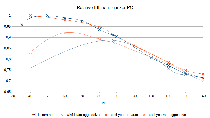

quick'n dirty tabelle mit diagrammen draus gemacht. Unter Win mit LinPack eXtreme, unter CachyOS mit AMD Zen HPL mit N=20k getestet. Dabei den spitzenverbrauch am Steckermessgerät abgelesen, die werte sind daher zumindest bei ppt=140 W etwas zu schlecht da aus temperaturgründen gedrosselt wurde.
Ein paar Werte muss ich doch mal nachtesten, denn dass 40 W ppt optimum sein soll bei der cachyOS reihe wirkt doch komisch. Da bekommen die Kerne nur etwa 20 W von den 90 die der ganze pc schluckt.
Der eco modus entspricht 88 W ppt, der ist da bei allen drin.
Dazu noch ein paar kurztests mit ram settings und unter win ein factorio benchmark mit einem meiner Spielstände. knapp 40 UPS mit 'auto' und 54 mit 'aggressive'. ppt fast egal soweit ich weiß.
Interessant war dass die Reihenfolge der Einstellungen teils eine Rolle spielt. Erst XMP profil laden und dann timings auf 'aggressive' stellen ist nicht das gleiche wie andersrum. Hätte erwartet dass das einander unabhängig ergänzt, bzw die timing einstellungen relativ zum spd profil gesetzt werden anstatt dass sich das einfach überschreibt.
TJmax lässt sich auch an mindestens 3 stellen setzen und ich fürchte da kann man problemlos unterschiedliche Werte eintragen und es ist nicht klar welcher dann gilt. (G)UI Design bei AsRock könnte an der stelle echt besser sein.
Zum Glück ist das Tür aufmachen einfach und macht schon relativ viel aus. Ich bin aber garnicht sicher ob die vorderen Lüfter so wichtig sind, solange die Hecklüfter die warme Luft rausschaffen strömt die Luft von 4 Seiten großflächig rein wenn es sein muss. Kein Grund alles durch die Schlitze an der Front anzusaugen. Soweit ich das sehe ist nur der RAM etwas betroffen weil der direkte Luftstrom vom oberen Frontlüfter hilft. Da könnte man auch einen 120mm Lüfter reinhängen und den RAM direkt anpusten lassen.
