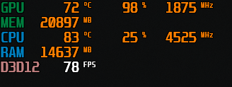

Hi nochmals,
also, das System steht und läuft soweit. Tatsächlich mach ich mir aber um die CPU Temperaturen Sorgen (ohne OC):
Bei 4K Gaming (CoD, MSFS) kommt die CPU schon mal an 80°C bis 90°C (91°C Max). Dabei macht es aber keinen Unterschied, ob das Gehäuse offen oder geschlossen ist. Die obere Gehäuseabdeckung ist die, mit dem Mesh.
GPU selbst kommt ca an die 70°C - 75°C (75°C Max).
Im Idle hat die CPU ca 45°C und die GPU ca 34°C

Ein bisschen muss ich mich ja wundern. Sowohl der Guide bei hardware Helden als auch ich habe dir ja nun recht deutlich vermittelt, dass ein lüfter OBEN sowie ggf. UNTEN am meisten bringen. Einfach das Seitenteil aufmachen ist ja gut und schön, Wärme steigt aber trotzdem eher nach oben auf - und strömt nicht vorwiegend an der Seite raus. Zudem der Luftstrom bei offener Seitentür ja auch eher verwirbelt.
Trotzdem gibt es ja an der GPU-Temp nichts auszusetzen. CPU finde ich etwas hoch, tatsächlich. Würde es mal mit optimiertem Lüftersetup versuchen - und mal schauen, ob der Mugen richtig sitzt bzw. da mit der WLP alles stimmt. Manche erzählen was von der konvexen Auflagefläche des Mugen, wobei die Ryzen selbst zu einer leicht konvexen Wölbung neigen. Ich halte das Thema für etwas überschätzt, aber von den bei CB getesteten temps ist das absurd weit weg. Kann ich mir nicht ganz erklären. Bei einem 5800X ja, aber nicht beim 5900X. Ich habe mit meinem Mugen 5 (auf dem ebenfalls zur konvexen Wölbung neigenden 3700X) beim Zocken auch nicht solche Temps. Beim Rendern mit Last auf allen Kernen mal 82°C in der Spitze, ja...
90°C beim Zocken versus 70°C unter Prime-Volllast beim CB-Test ist eigentlich kaum zu erklären, auch nicht durch dieses konvex/konkav Thema. Am Ende schaufelt das Ding max. 143W nach draußen, das ist für solche Kühler kein Thema.
Sicher, dass nicht vielleicht aus Versehen PBO an ist?
Reaktionen: charliebravo_AT
Ich würde es auch am cpu lüfter fest machen.
Ich mein eine verdoppelung der cpu temps bei "etwas" last ist schon eigenartig.
Was auch sein kann (war mir bei meinem brocken 2 passiert) ist das der cpu kühler nicht mittig auf der cpu sitzt. Oder eventuell hast du zu wenig wlp.
Pauschal kann das wohl niemand sagen. Wirst wohl nochmal hand anlegen müssen um es rauszufinden.
Lüfter im boden bringen (spreche da aus erfahrung) bei dem gehäuse wohl eher weniger. Zumindest wenn di bodengruppe genau so ist wie beim r5. Zudem hatt das r7 nicht diese netzteilblende? Dann bringt der lüfter unten eh nichts.
Oben wäre eine möglichkeit,dennoch bin ich weiterhin der meinung das man dass nicht zwingend brauch. Guck dir ebn zuerst mal deinen cpu kühler an, und schau auch mal auf die lüfterkurve im bios.
Wenn du den Kühler nicht selbst montiert hast, kann man ja nur raten ob der Händler das richtig gemacht hat. Das kann ja von perfekt, bis hin zu WLP vergessen oder Folie drauf gelassen alles sein

Das liegt tatsächlich daran, dass der 140mm Lüfter gestern gekommen ist, die 120er aber erst heute kommen ;)
Ich habe eben auch hier die Tests gelesen, war mir aber nicht sicher.
Wo finde ich denn die PBO Section? Hab die neueste MSI Bios Version.

Lüfterkurve habe ich beim Zocken mal Testweise auf 100% laufen lassen (alle Lüfter)
Sieht so aus...
Naja, auf jeden Fall mal schon vielen Dank für all eure Antworten. Sieht doch wirklich so aus, als ob bei der Montage (oder beim Transport) beim CPU Kühler etwas falsch gelaufen ist. Da muss ich heute Abend mal ran. Ich denke, es macht Sinn, vohrer eine Paste zu bestellen oder? Reicht die 1g Packung der Thermal Grizzly Kryonaut dafür?
