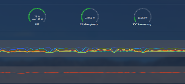

Die Temps sind Hotspot-Temps unter dem Heatspreader, die für kurze Zeit auf irgendeinem der vielen Kerne auftreten.
Das stimmt, aber auch nach 30 min CB:
djducky schrieb:
Das was dann an Wärme die Heatpipes und die Kühlrippen erreicht, verteilt sich dann halt und wird natürlich vom Lüfter sofort mit Frischluft bearbeitet.
Das macht Sinn, Danke!

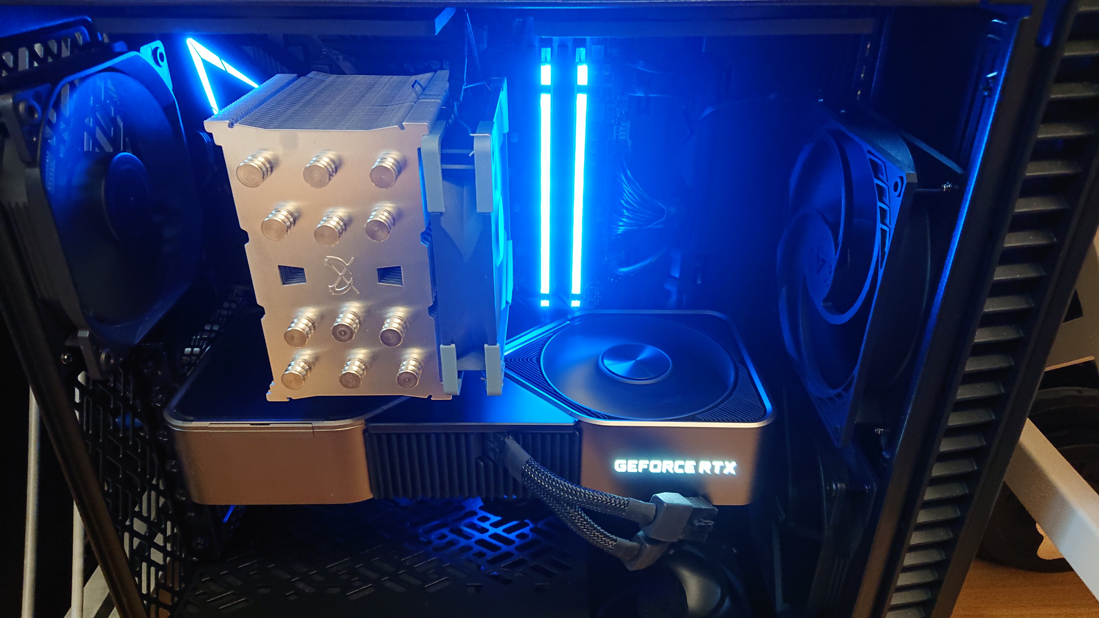

Aber zum Ursprungsthema, Gehäuselüfter...
Ich hab jetzt natürlich Vollaustattung mit Kühler, wegen der "CPU-Probleme". De gehören jetzt natürlich generell optimiert (Vorne 1x FD140mm und 1x Arctic P14PWM, hinten 1x FD120mm, oben 2x Arctic P12PWM unten 1x Arctic P12 PWM).
Generell sticht mir vor allem eine andere Komponente ins Auge, die kaum genutzt unter Gaming jedoch heiß wird. 75° Controller temperatur hatte ich schon öfter, dabei wird gedrosselt, bringt nur nix, wenn die gerade nicht genutzt wird. Der MSFS ist auf der WD installiert, auf der Samsung das System. Beim zocken wird von der Samsung also kaum gelesen/geschrieben. Das Problem ist, die SSD liegt zwischen CPU und GPU-Backplate (siehe Bild).
Und die Backplate wird aufgrund der GPU-Speichertemp schon mal gerne heiß, auch 104 bis 106 Grad hatte ich schon gesehen, daher habe ich die GPU Lüfterkurve etwas angepasst.
Ergebnis:
SSD Controller von 71°C auf 75°C
GPU von 70°C auf 63°C
GPU Mem von 106°C auf 92°C
Selbst wenn alle Lüfter auf MAX laufen und meine Grafikkarte gefühlt gleich abhebt, bekomme ich nur die GPU weiter runter (bis auf 53°C), den SSD Controller und den GPU Mem jedoch nicht.
Hat hier noch jemand Tipps?
Könnte man am Mugen iwie einen 140er installieren, der auch die Lücke zwischen GPU und CPU "lüftet"?
Oder hat jemand andere/bessere Ideen :) ?

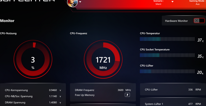

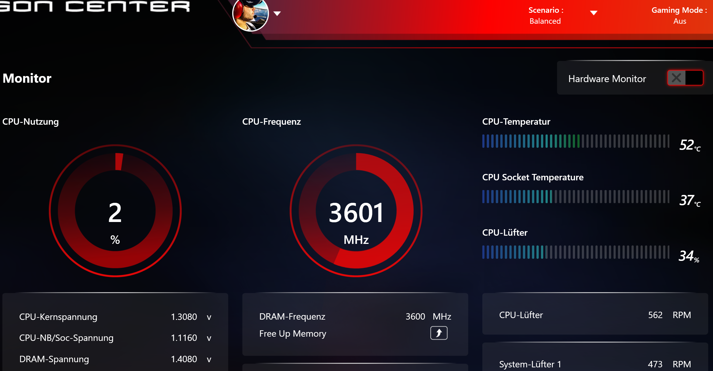

Aber trotzdem noch eine andere Frage :D, auch wenn die hier nur mehr so halb ins Thema passt:
Wenn ich im Dragon Center auf Silent stelle (oder den PC auf Energiesparmodus), taktet der Ryzen auf 1721 MHz runter (dauerhaft konstant), die Temps gehen auf 33°C-35°C und die Lüfter stehen fast alle. Diese Ruhe, herrlich, egal ob 5% oder 30% Auslastung, die der Takt und die Temps bleiben unten. Perfekt zum Arbeiten.
Sobald ich aber in einen anderen Modus wechsel im MSI DC oder den Energiesparmodus am PC raus nehme (z.B. auf ausgeglichen), ist der Takt sofort dauerhaft auf 3,6 Ghz (oder drüber, aber nie darunter) und die Temperaturen zwischen 45°C und 50°C. Bei kleinster Belastung gehen die Temperaturen nach oben und auch die Lautstärle nimmt zu.
Die Temperaturen nehmen wir, wie wir mal so hin, passt ja gut :), aber kann man das irgendwie sanfter einstellen, also dass die CPU auch zwischen 1,7 GHz und 3,6 GHz taktet? Und dass man nicht dauernd den Modus umschalten muss? Vor allem würde ich gern auch mal zum Arbeiten hier und da ein Tool öffnen, welches etwas mehr Leistung braucht, ohne dass ich immer den Modus ändere um auf über 1.7 GHz zu kommen...
Ahja, auch der verbrauch ist anders. Während Idle im Silent Mode ca. 30W (Package Power) braucht, sind es im Balanced Mode 50-55W.
Habs jetzt auch mal im Ryzen Master gecheckt und DragonCenter deaktiviert, die Takte sind total anders, jedoch das gleiche Spannungs- und Temperaturverhalten:
Energiesparmodus: ca konstante 0.93 V
Ausbalanciert: Schwankungen im Sekunden Takt zwischen 1.1V und 1.5V

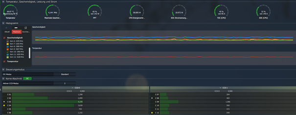

Und mir ist nochwas aufgefallen, und zwar beim MSFS fliegen. In großen Städten gibt es immer Ruckler, genau in diesen Momenten wechselt der Ryzen den Kern, hier schön zu sehen:
Es werden übrigens immer die gleichen zwei Kerne belastet (3 und 4 von der CCD0, die anderen langweilen sich wohl:

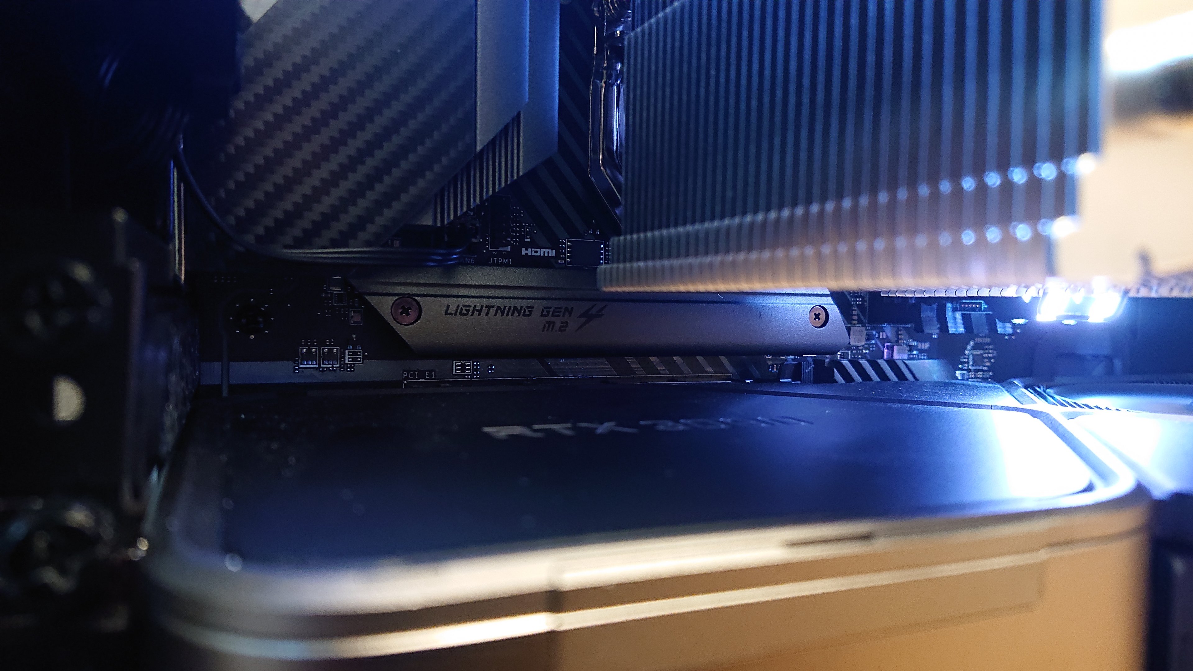

Die GPU heizt eben ihr Umfeld ordentlich auf. Dazu gehört leider auch die SSD, die direkt oberhalb der Backplate im Windschatten sitzt. Dem kannst Du praktisch nur Herr werden, wenn Du es schaffst, einen Luftstrom über die SSD zu bekommen. [Edit: Evtl. hilft es schon, den Lüfter des Mugen so weit nach unten zu drücken, dass nicht alle Luft durch den Kühler gedrückt wird, sondern etwas Luft auch unten am Kühler vorbei.]
[Edit2: Ach, und weil ich es gerade sehe: Den vorderen Lüfter im Deckel hast Du drin, weil...? Der bläst in dieser Konstellation größtenteils nur Frischluft raus aus dem Gehäuse und dürfte eher kontraproduktiv sein.]
Da ich die Temperaturen der SSDs mit knapp 60 °C beim Nixtun aber generell recht hoch finde, mal eine grundlegende Frage: Du hast die Folie bei den Kühlpads der SSD-Abdeckungen abgemacht, oder?
Das wäre eben auch meine Idee mit einem 140er gewesen, muss ich die Tage mal probieren
Der bläst an dieser Stelle rein, ist laut Test das beste Lüftersetup für eine kühle CPU, und da ich ja mit der so Schwankungen hatte... Nutzt nur eh nix ^^
Folie ist ab am Pad (an der SSD selbst ist aber eine drauf (mit Logo, Seriennummer etc.), die bekomme ich aber nicht ab. Sie kühlen nach dem Gaming auch relativ wieder gut ab wenn die GPU kühl ist, 10 Min nach dem Gaming:
Ah.... ok.... Hmm... Je nach Drehzahl der beiden Deckellüfter, zieht der hintere Lüfter im Deckel die Frischluft vom vorderen Lüfter an und bläst sie raus. Evtl. bringt es der CPU und den VRMs ein paar Grad, aber - sofern der Deckel nicht staubgeschützt ist - bringt es Dir nur 'ne ordentliche Portion Staub ins Gehäuse.
Die sollte auch drauf bleiben! :) Das ist i.d.R. eine Art Heatspreader, den die SSD-Hersteller dort nutzen.

Das Problem dürfte dann wohl die FE Deiner Grafikkarte sein. Der Lüfter sorgt quasi dafür, dass der Luftstrom der Intakes schön nach oben gedrückt wird und so niemals die SSD erreicht. Wenn Du einen 140er am Mugen montieren kannst, würde ich das mal testen. Allerdings fürchte ich, dass ein 140er gleich wieder zu viel Luft am Kühler vorbeischleust und die CPU dadurch wärmer wird. Aber das wirst Du tatsächlich nur durch Probieren feststellen können.
[Edit: Wenn Du sowieso einen 140er rumliegen hast, dann montiere ihn doch mal zusätzlich am anderen Ende des Mugens - das könnte sowohl der CPU als auch der SSD helfen]

Sparplan hab ich jetzt viel probiert und verglichen (@sz_cb , @EAT1963 eure beiden hab ich ausprobiert) :
ModusIdle-VerbrauchIdle-TaktIdle-Kernspannung
Idle-Temp
CB23 MultiAuffälligkeiten in MSFS
Ausbalanciert40-50W3601~1.0V - 1.4V48°C20525Boost bis 4.8 GHz und darüber, hin und wieder Drops
Energiesparmodus29W1721~0.96V34°C18803nicht möglich
sz_cb Ryzen Balanced V432-38W3300~1V40°C20552Etwas weniger Boost(4.65), aber weniger Drops
eat1963 Ryzen 5000 Balanced V132-35W2200~0.98V39°C20602Etwas weniger Boost(4.65) und trotzdem Framedrops
Generell läuft die CPU bei CB23 Multi auf 4.15 AllCore (TDC und EDC Limit) und in Prime auf 4.47 AllCore (PPT und EDC Limit).
Jetzt frag ich mich nur, was bringt bei euren Plänen den Idle-Takt so gut runter? Der Minimale Leistungszustand des Prozessors ist bei meinem Ausbalancierten Modus nämlich auf 0% während der von @sz_cb bei 90% liegt und der von @EAT1963 bei 60% :O
Und noch jemand eine Idee, was die CPU hier macht (bzw wie man das weg bekommt, das verursacht nämlich die Framedrops von ca 55 auf unter 20)? In einem Temp Limit war ich laut RyzenMaster und HWInfo nie.

Mal ne andere Frage: Kann ich eigentlich von jeden Kern mal den max. Boost Takt testen?
Bei mir ist halt gefühlt zu 98% nur CCD0 im EInsatz und dabei vor allem die Kerne 2,3 und 4. CCD1 wird so gut wie nie belastet und ist auch dauern "kühl" ^^
