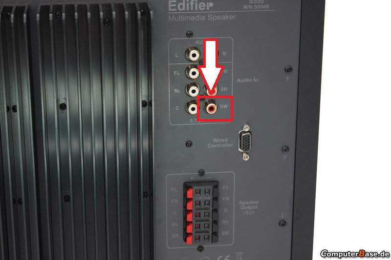

Hm ich versteh immer noch nicht genau wie ich den Subwoofer mit dem AVR Verbinden soll..
Also wo kommt das Kabel am Subwoofer , beim AVR ist es ja klar...
Den Preout vom AVR
(hier Audio Out/Subwoofer Jack)
verbindest du in deinem Fall mit einem normalen Cinch-Kabel so mit dem AVR, wie auch den PC. Heißt, dass das Kabel in den SW-Eingang vom Sub geht.
Hab mich oben geirrt, hast gar keinen Stereo In am Sub.
Auf dem Bild vom Subwoofer ist aber nirgends eine aufschrift oder ein anschluss mit SW vorhanden, nur aufm AVR...
Oh ^^
Hab ich übersehen haha :D
Dann ist alles geklärt,
