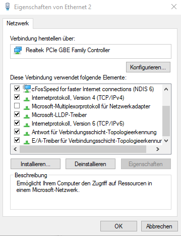

Hast du überhaupt IPv6? Ansonsten deaktiviere das Protokoll in den Eigenschaften des Netzwerkadapters.
So sehen die Eigenschaften vom Netzwerkadapter bei mir aus:

Würde beim IPv6 Protokoll einfach mal den Haken entfernen. Eventuell dann neu verbinden.
Muss ja keine Dauerlösung sein, wäre aber interessant, ob es funktioniert.

Habe auch grade den Haken vom IPv6 entfernt, hat aber nichts gebracht, war alles so wie vorher.

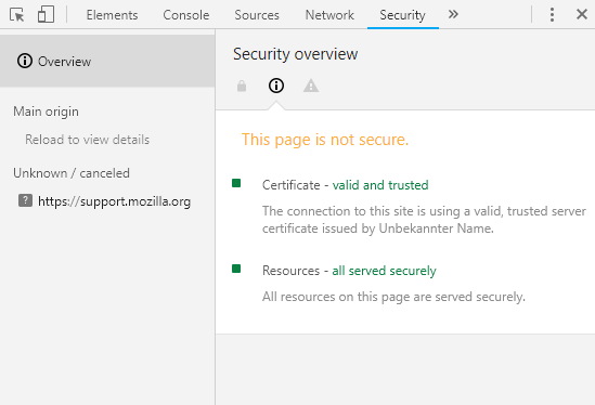

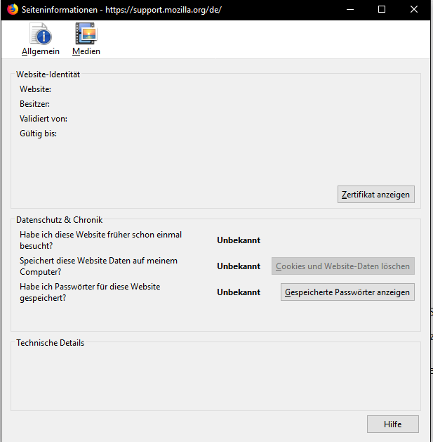

Kannst Du mal bei einer der Verbindungen mit Zertifikatsfehler die Eigenschaften des Zertifikates und den Zertifizierungspfad posten?
Habe leider nicht so recht verstaden, was ich posten sollte, aber ich habe jetzt mal vermutet, dass du das hier haben wolltest:
Wenn ich auf "Zertifikat anzeigen" klicke passiert jedoch nichts.

Du solltest gerade die Informationen posten, die bei Zertifikat anzeigen sichtbar werden ^^
So etwas ist mir noch nicht untergekommen. Was mich irritiert - Firefox benutzt einen eigenen Zertifikatsspeicher, der unabhängig von dem Windows eigenen ist. Wenn aber andere Browser/Programme dasselbe Problem haben, dann müssten beide Zertifikatsspeicher gleichzeitig beschädigt worden sein. Da fällt es mir schwer, an einen Zufall zu glauben.
Wenn nur der Firefox betroffen wäre, hätte ich zu einer Neuinstallation des Firefox geraten aber so? Vielleicht hat ja jemand anderes noch eine Idee.

Das hier wird mir angezeigt, wenn ich das Zertifikat auf Google Chrome ausgeben möchte. Es fehlt der Button "Zertifikat anzeigen".
Dennoch danke ich dir für die Hilfe!
