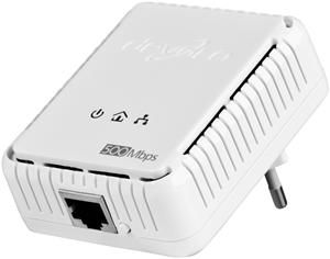

Also, ich hab LAN von Devolo, exakt genau dieses Ding: http://cdn.computeruniverse.net/media/images/300/90410304414FDCAC9DBC4A388618151E.jpg

nur vorsorglich: Bitte DLAN Geräte nicht an Mehrfachsteckdosen anschließen
Zum Thema bitte schau auf der Herstellerseite von devolo mal nach Firmwareupdates. Diese müssen je nach Modell auf einem oder beiden Geräten eingespielt werden. Devolo hat sehr gute Dokumentation hierzu. Je nach Modell ist auch die Installation einer Verwaltungsoftware nötig.
Das Gerät hat eine Kontrollleuchte, es ist wichtig zu wissen ob zum Zeitpunkt der Abbrüche das Gerät meldet, dass eine LAN Verbindung besteht oder nicht. Also quasi ob für ihn das Kabel noch steckt.
Da die DLAN Geräte meist keine IP Adresse haben sondern über Layer 2 (MAC Adressen) laufen ist es schwieriger zu diagnostizieren ob der Fehler an deinem Laptop, den DLANs oder dem Router liegt.

1. was wird unterbrochen? die dlan-verbindung oder die "internet-box" (guggsdu an der "internet-box", ob entsprechendes lämpchen leuchtet oder nicht)
2. teste das ganze ohne dlan... dazu den laptop neben die "internet-box" stellen, ein kurzes lankabel nehmen und direkt anschliessen. solltest du keine verbindung kriegen, mit kabel, steck die "internet-box" für 10 minuten vom strom.

Ist an einer "Einfachsteckdose" eingesteckt und Updates gibt es auch keine soweit.
Wenn das Internet abbricht, leuchten die Kontrolllampen trotzdem weiter,
sowohl an meinem "Kästchen" hier als auch am Router.
Verbindung direkt über den Router kann ich ohne Probleme herstellen,
zumindest hatte ich damit noch nie irgendwelche Abbrüche.

Dem entnehme ich, dass du eine Kabelverbindung mittels LAN-Kabel direkt zum Router getestet hast? Das würde dann in der Tat auf das dlan hindeuten.
Nur zur Gegenprobe: Wenn du am dlan hängst, ping mal deinen Router an und gleichzeitig google (ping deine.router.ip bzw. ping google.de)
