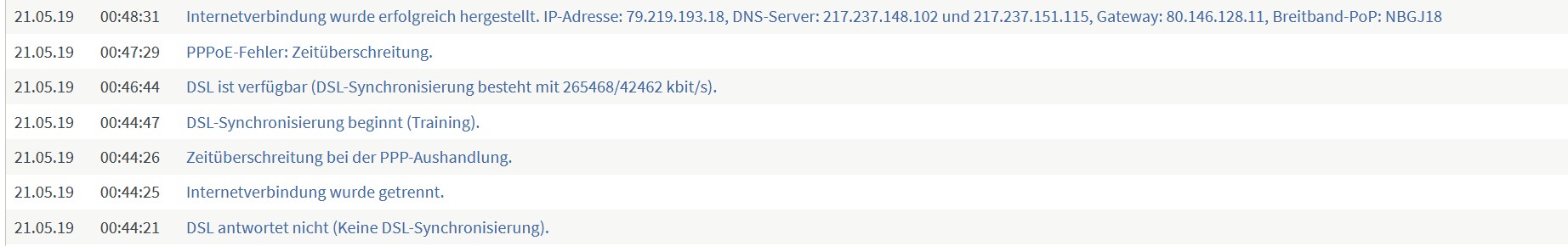

ich habe leider mindestens 2 mal am Tag DSL Synchronisierungs Abbrüche nach Umstellung auf 250Mbit.
Vorher mit normalen Vectoring (100Mbit) hatte ich nie Abbrüche.
Laut Telekom Support sieht man angeblich diese Abbrüche nicht von der Telekom Seite aus. Kann ich mir irgendwie nicht vorstellen wenn die DSL Sychronisierung komplett weg ist.
Als Endgerät habe ich eine Fritzbox 7590.
Störquellen wie Powerline habe ich schon entfernt.
Kann man da noch was machen oder sollte ich zurück auf 100Mbit wechseln?

Übrigens wenn ich bei der Fritzbox die Störsicherheit erhöhe (gibt da so einen Schieberegler) kommt gar keine DSL Synchronisierung zu Stande, egal welche Einstellung. Es geht nur max Performance.
Es gibt vermehrt Probleme mit dem aktuellen FritzOS 7.10 der FritzBox 7590 und Supervectoringanschlüssen. Vielleicht bist du davon ja auch betroffen. Einfach mal auf das FritzOS 7.01 zurrückgehen und schauen ob es dann besser wird.
Ja sehr nice Herr Pixelmonteur, bis jetzt wirklich keine Abbrüche mehr :)
