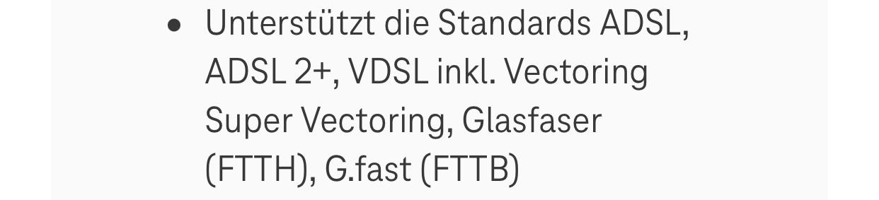

zumindest G.fast fähig wäre der Speedport Smart4 Plus auch.

Speedport Smart 4 Plus
