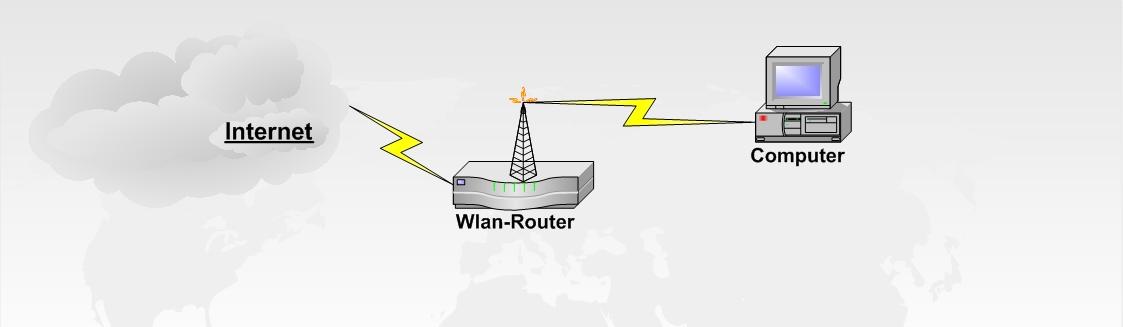

Aktuell sieht es bei mir so aus, das ich meinen Rechner via WLan-USB-Stick mit meinem WLan-Router kommunizieren lasse.
Das sieht dann ungefähr so aus:
Jetzt hab ich allerdings in unregelmäßigen Abständen (manchmal 2 mal pro Tag, oder auch nur mal alle 3 Tage ein mal) einen totalen Verbindungsabbruch.

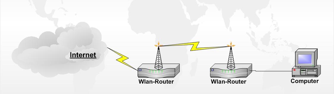

Jetzt habe ich mir überlegt, das ich einen zweiten WLan-Router ins Spiel bringe, der die Signale bei mir oben "fängt" und ich per Kabel mir die Pakete hole.
Platz für eine WLan-Karte habe ich nicht frei!
Meine Fragen daher sind
  • Kann ich irgendwie überprüfen, dass es am WLan-Stick liegt und nicht vllt. ein defekt am Router ist?
  • Ist dies eine Lösung für mein Problem, bei dem ich eine akzeptable Geschwindigkeit (Latenzen sollten möglichst nicht ansteigen) beibehalte?
