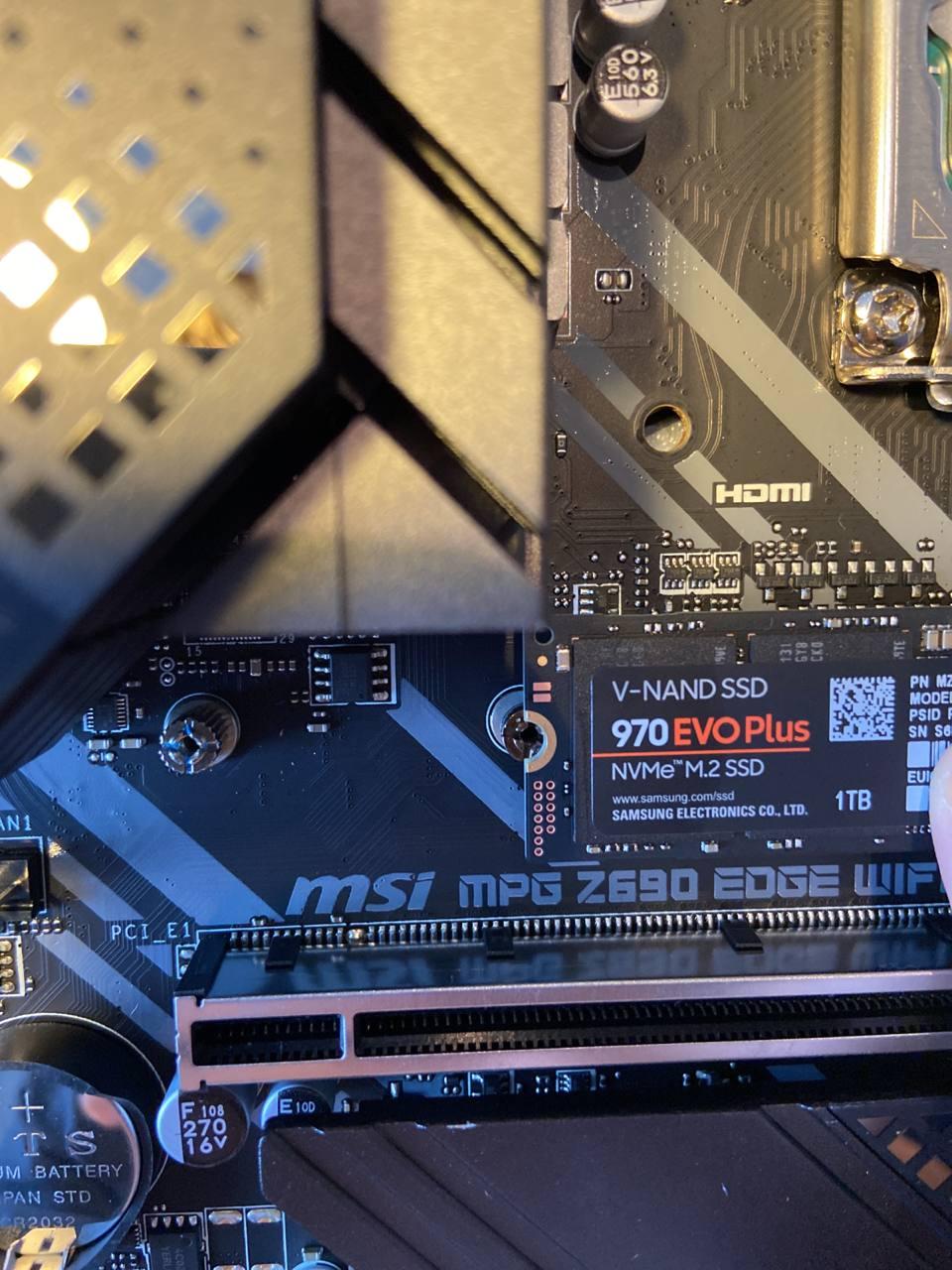

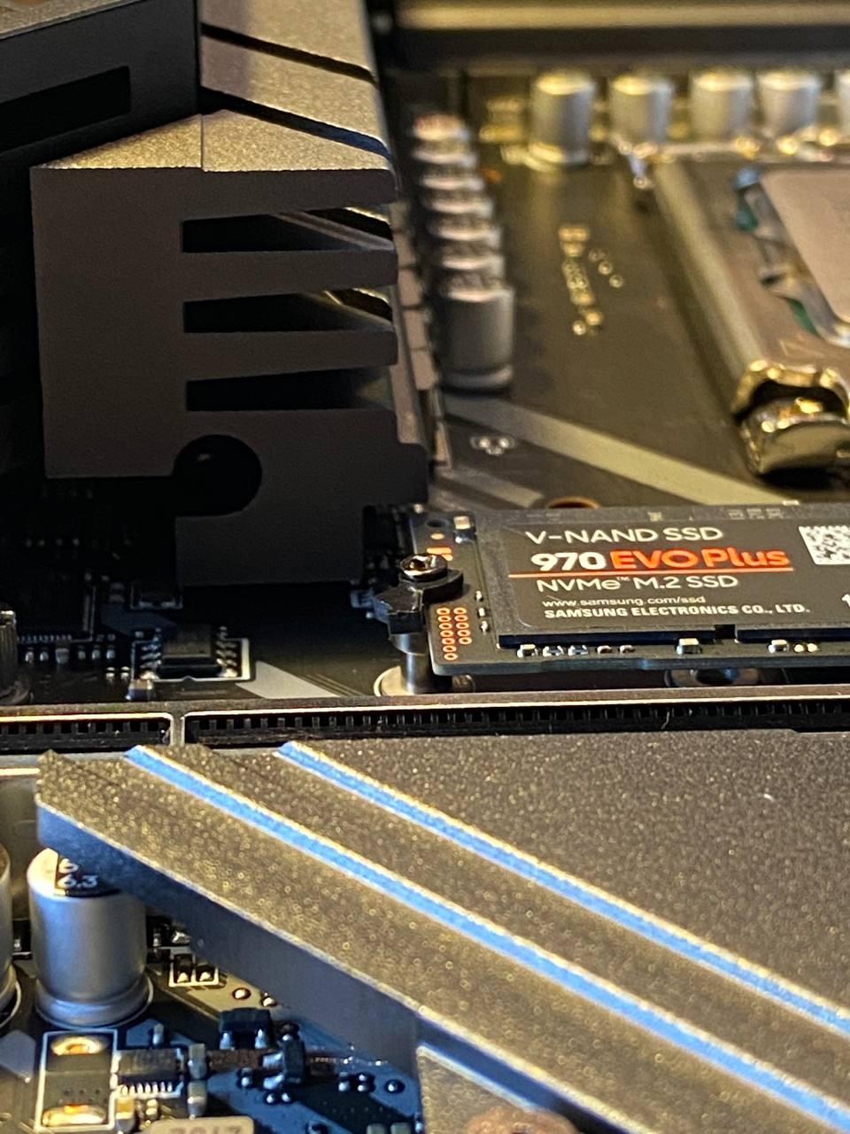

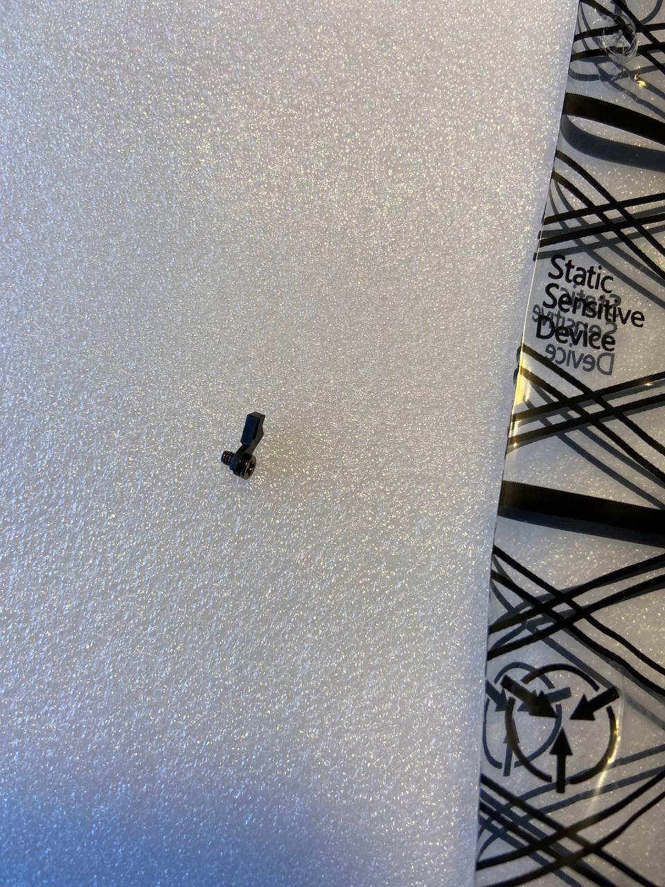

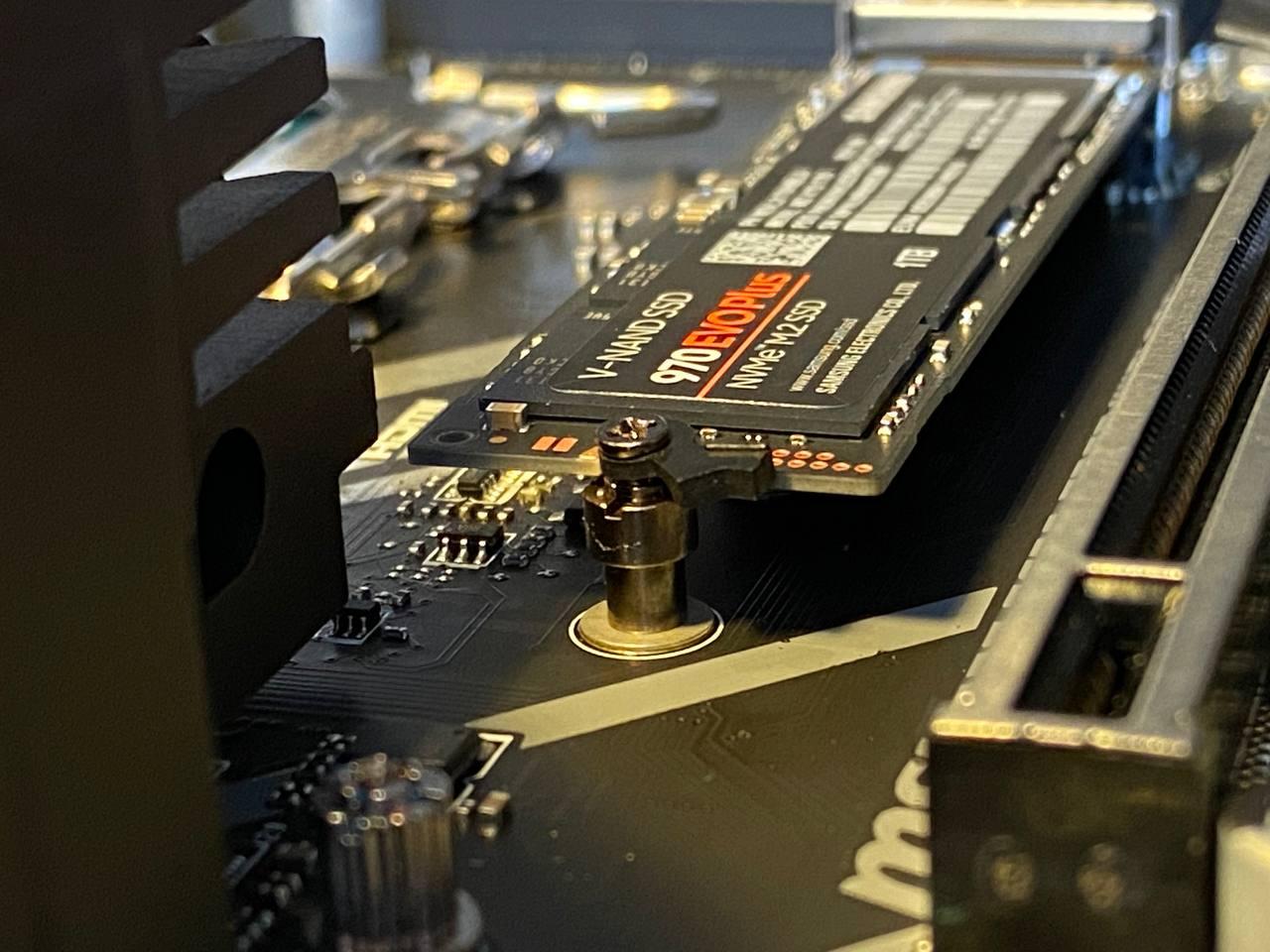

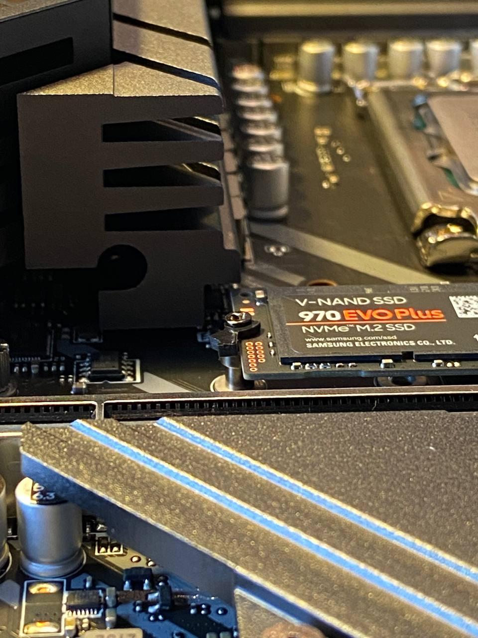

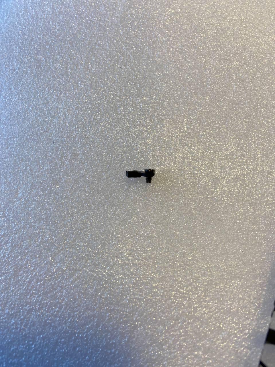

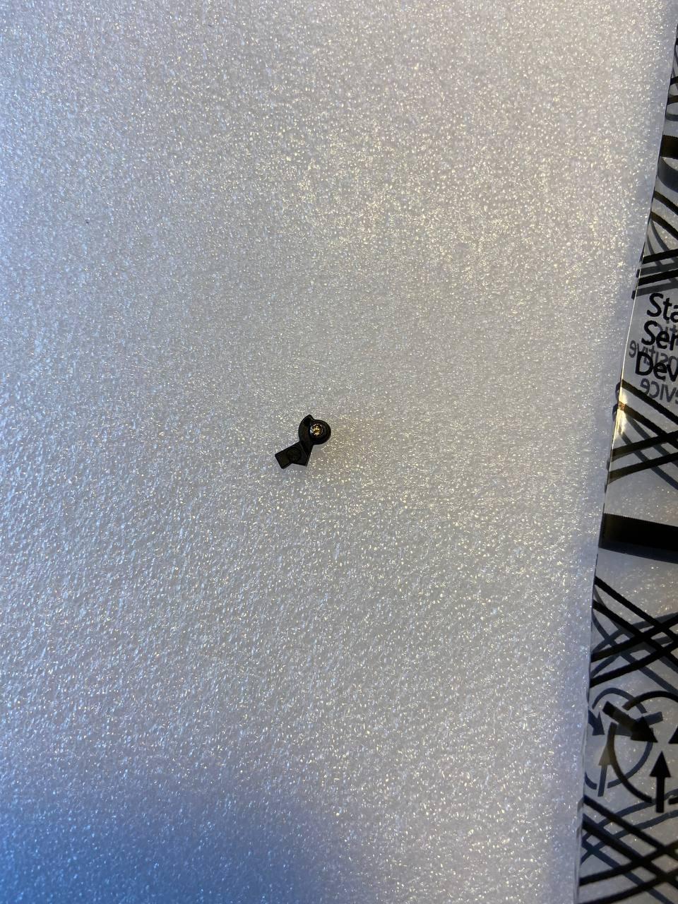

Hey, kennt jemand diesen Mechanismus von MSI? Ist ein Z690 Edge DDR4
Desto fester ich die Schraube anziehe, desto mehr verbiegt sich der Plastikflügel nach oben.
Hab sie jetzt so angezogen, dass er noch recht gerade ist und die SSD sitzt auch fest. Sollte das reichen?
die 3 grad scaffst du auch noch :)
Da muss doch garkeine Schraube reingedreht werden, du musst nur den Plasticlip umdrehen.
Reaktionen: Pulsar77, Questionmark und iSight2TheBlind
Soll da überhaupt eine Schraube rein? Ist der Flügel nicht als Ersatz für die Schraube gedacht?
Das is net zum festziehen-bis-Wasser-kommt gedacht ;)
Die SSD soll einfach nur am Platz gehalten werden, die muss net festgeschraubt werden.
Ja, ist ja nur dazu gedacht, dass die SSD nicht hochschnalzt, die Schraube soll ja nur den Flügel fixieren, dieser aber noch beweglich sein, ich denke nach Augenmaß, dass die SSD plan liegt reicht wirklich
Da soll doch gar keine Schraube rein ôO

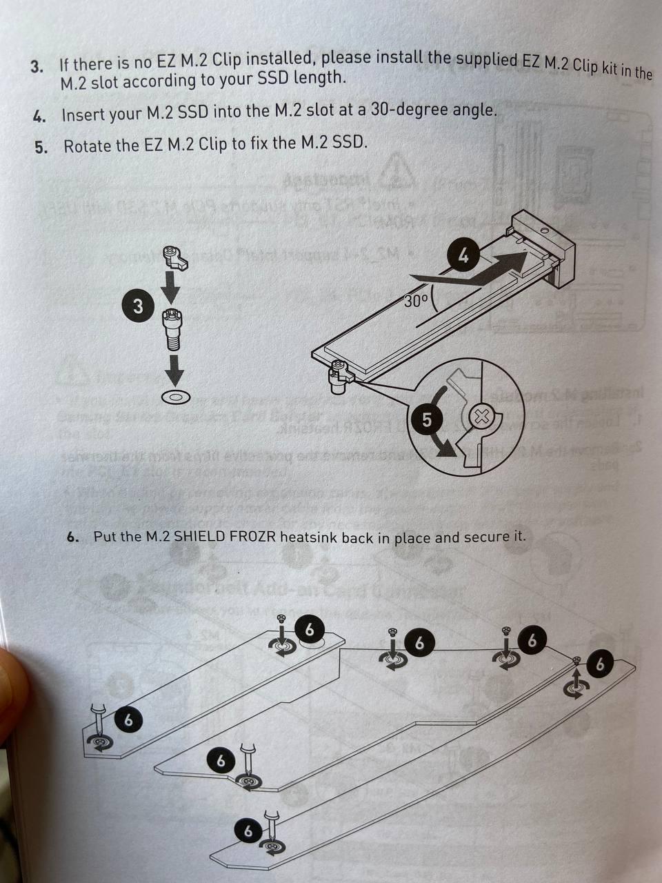

Die SSD wird mit dem Flügel fixiert und dann wird einfach der Kühlkörper (andere Löcher) drübergeschraubt...
Steht genau so auch in der Anleitung.

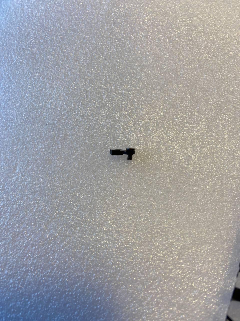

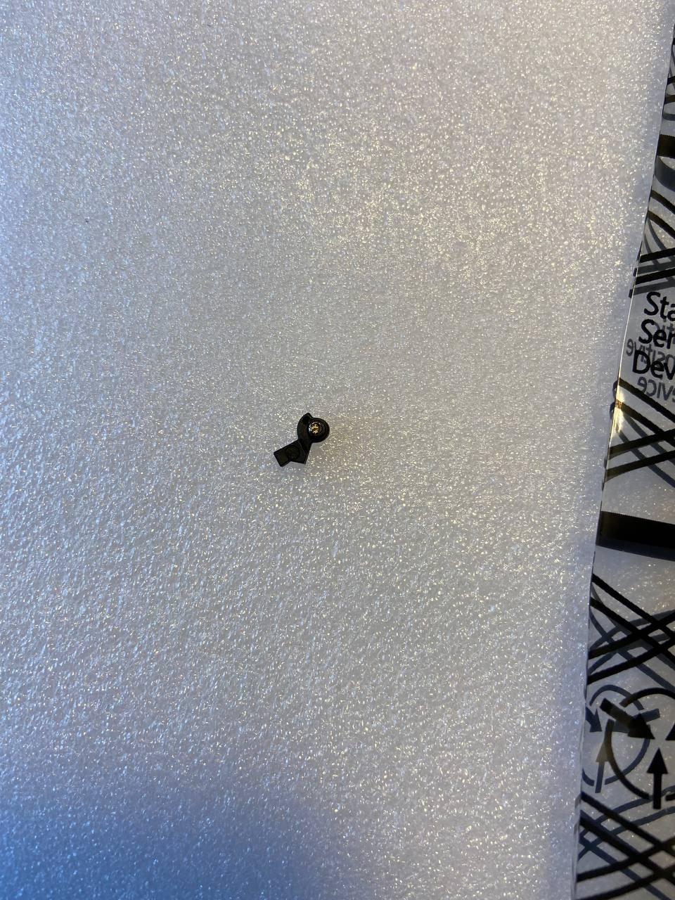

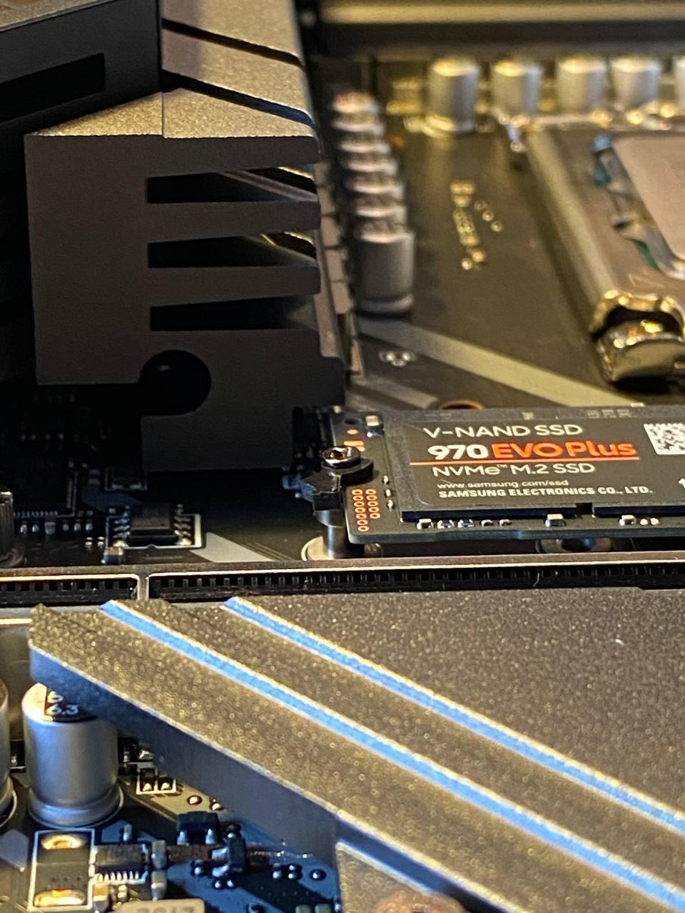

Moment ich bin verwirrt, wie soll das ohne Schraube rein? Der Clip hängt ja in der Schraube
Klar muss da ne Schraube rein, der Clip hält doch net von Geisterhand ;) siehe auch Abbildung in der Anleitung.
dann mach es wie in der anleitung, leicht rein drehen und den klipp als schnellverschluss nutzen oO

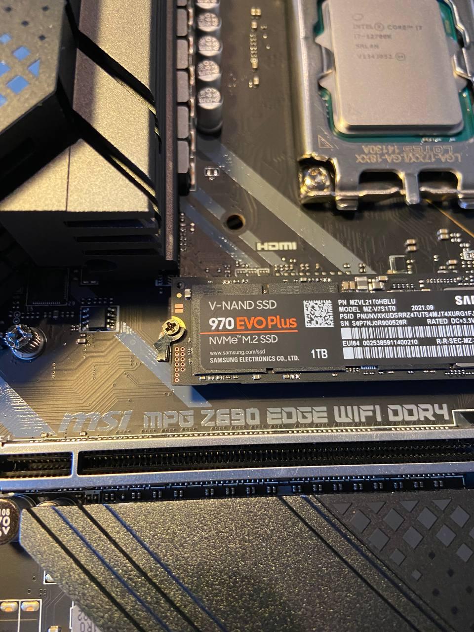

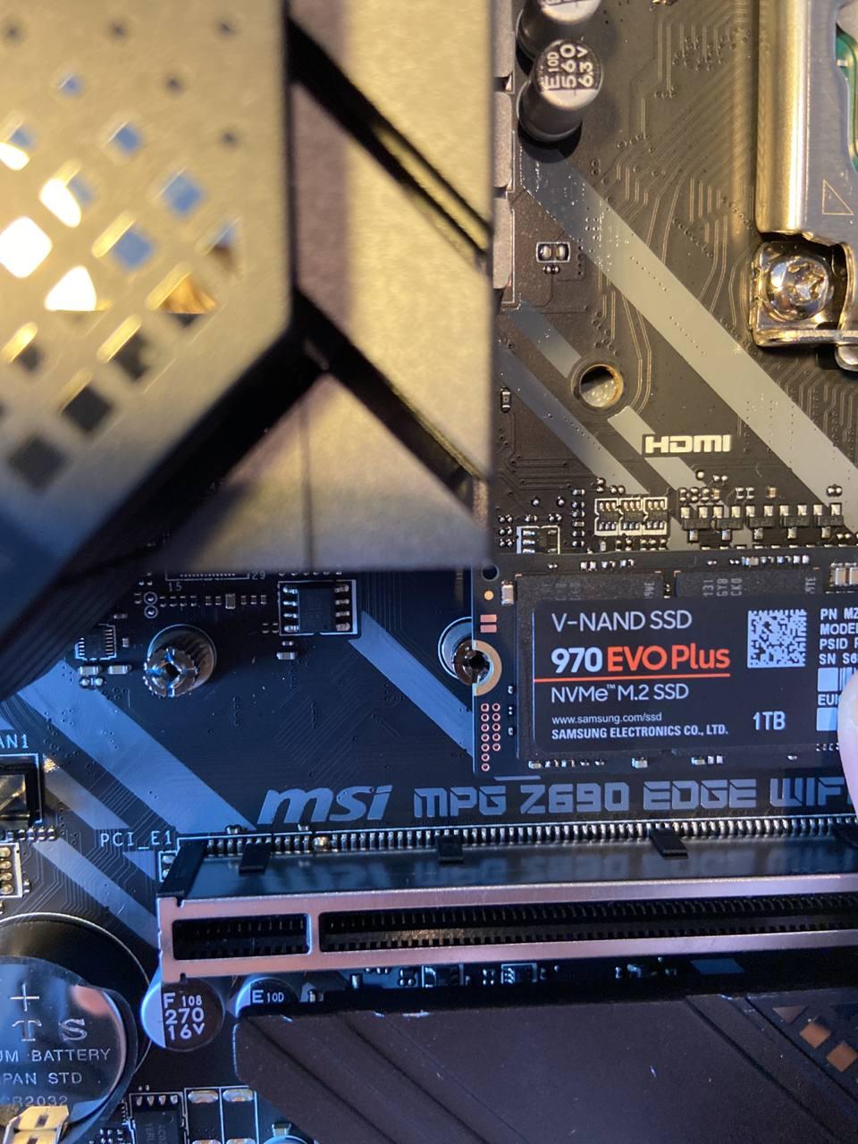

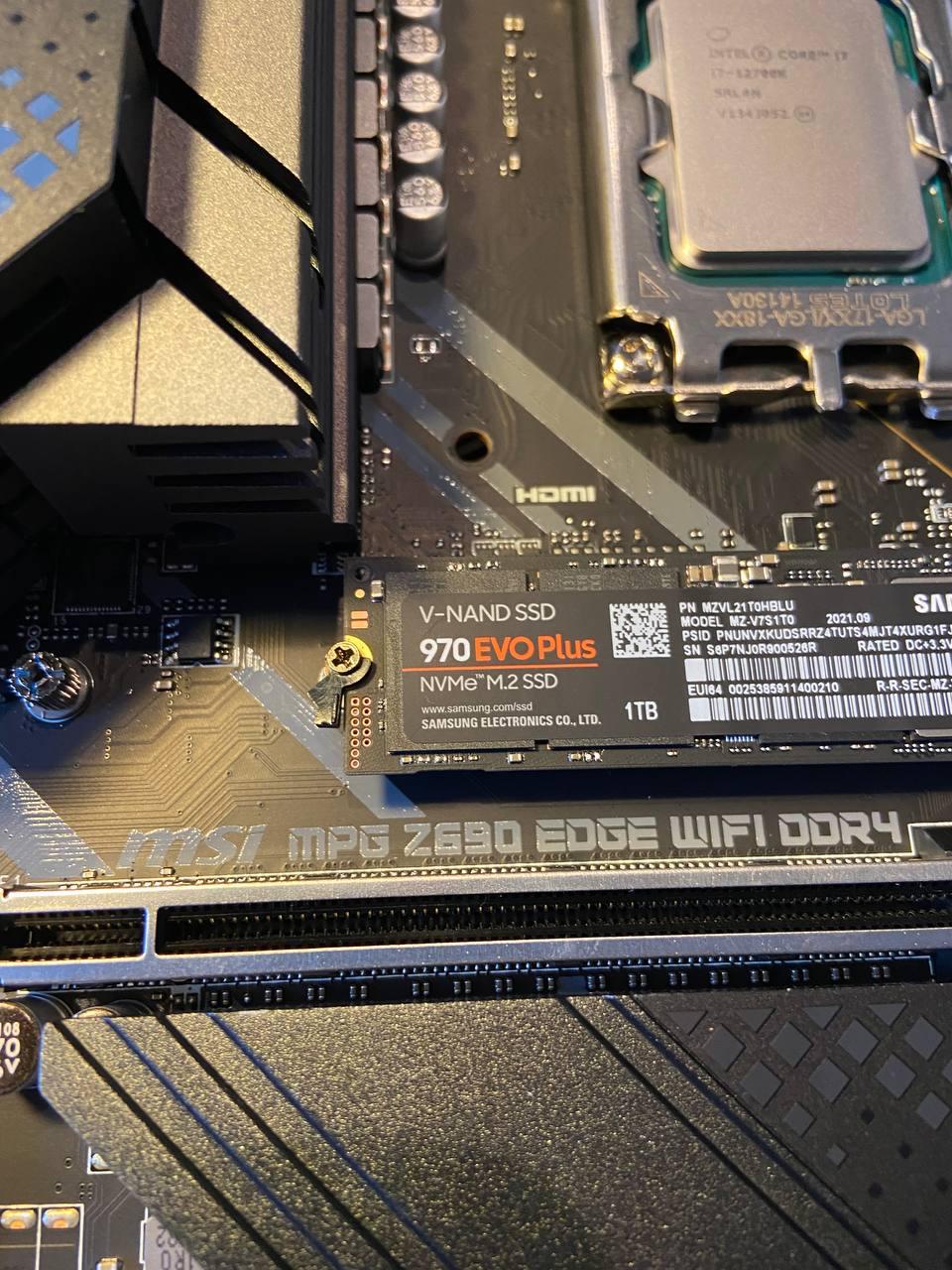

Ok, so siehts final aus:

Ist der nicht schon festgeschraubt? Das ist doch eigentlich der Sinn dieser Konstruktion: werkzeugloser Einbau
Sieht doch jetzt top aus. Nun passt es :daumen:
Habe die Vermutung, du hast die Reihenfolge vertauscht.
Sockel ins Board an der Stelle, wo du ihn brauchst.
Dann den Klipp in den Sockel "schrauben".
Und zum Schluss kommt die SSD rein, Klipp drehen.
Kühler drauf.
Fertig.
Sieht so aus, als ob du den Klipp erst installiert hast, als die SSD schon steckte.
