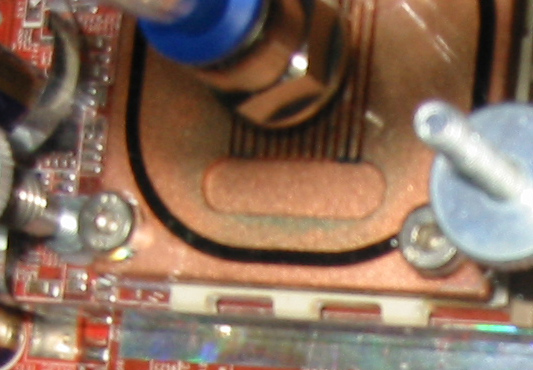

Hi,
ich hab ein Bild von meiner Wakü hochgeladen...
Leider musste ich am CPU Kühler nach einigen Tagen leichte verfärbungen feststellen...
Seit 4 Wochen läuft jetzt meine WaKü, aber seitdem haben sich die Flecken nicht weiter verändert.
Im Wasser ist AC-Fluid und Blue Motion. Konzentration liegt bei ca. 2% AC-Fluid und 1 - 1,5% Blue Motion.
An was könnte das liegen?
Korrosion? Wenn ja, warum und wie hoch müsste dann die Konzentration sein?
thx 4 help
Hi...
Mir ist hier jetzt nicht ganz ersichtlich, ob die Flecken aussen oder innen sind, kann ja ein transparenter Kühler sein.
