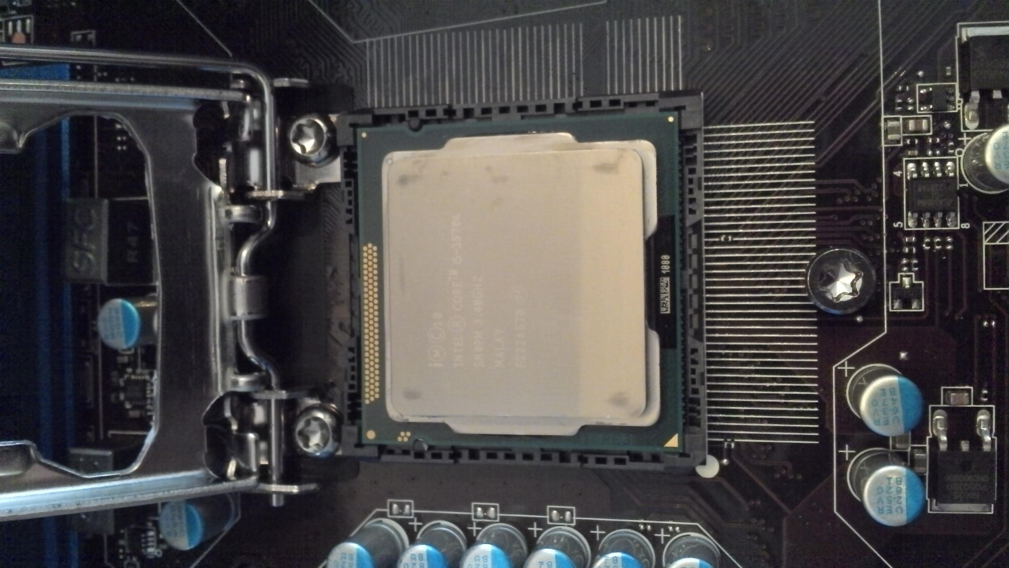

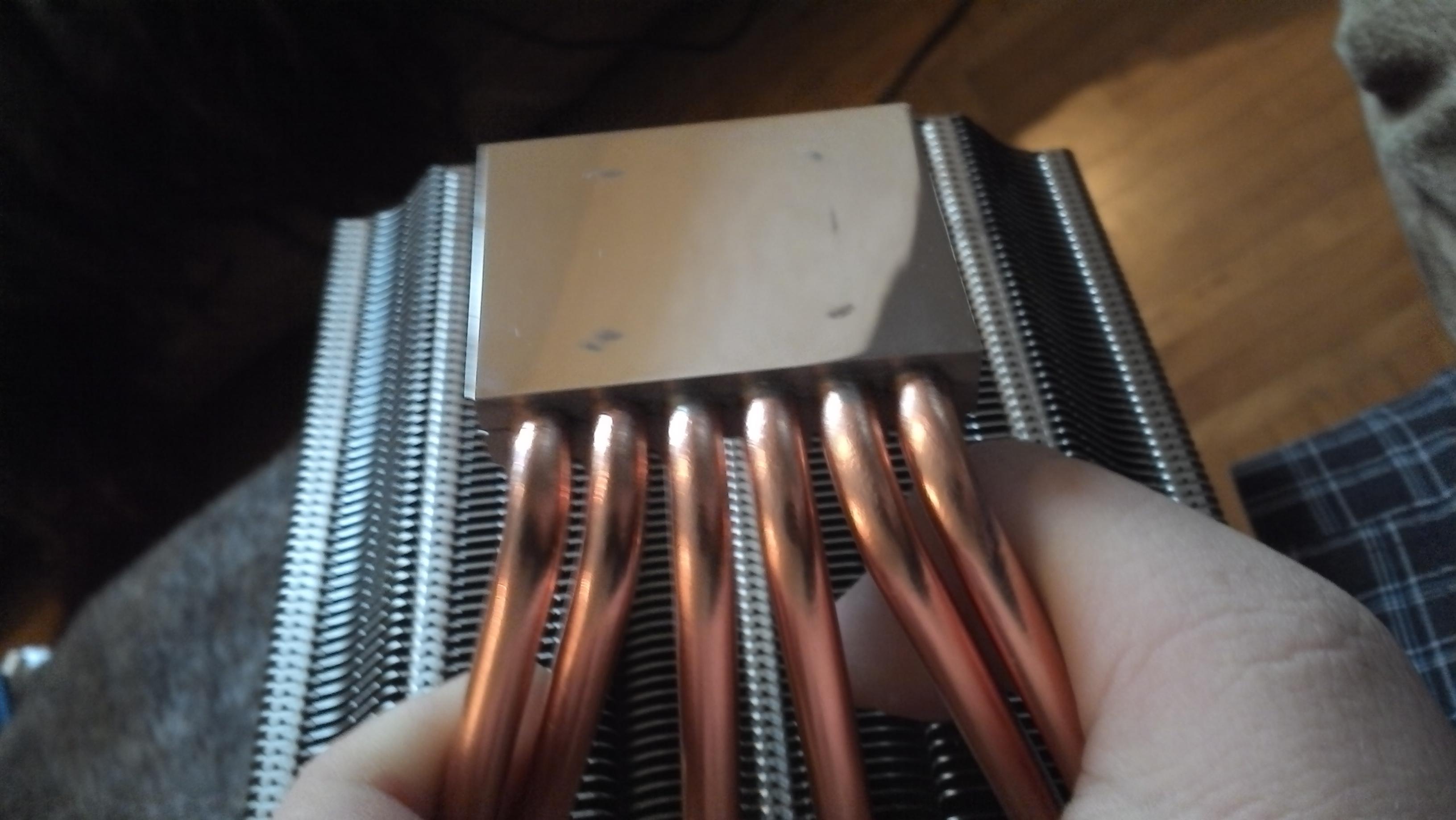

Daraufhin habe ich den Computer nochmal komplett auseinander genommen, wobei mir dunkle Verfärbungen an CPU und Kühlkörper aufgefallen sind. Diese sind recht klein und befinden sich ziemlich genau an den 4 Ecken des Prozessors.

Die Verfärbungen sind dunkelgrau etwas dunkler als die Wärmeleitpaste.
Auf der Auflagefläche des Kühlkörpers sind diese Stellen auch etwas raus. Fast als wäre das eingebrannt... Wundert mich jedoch sehr da

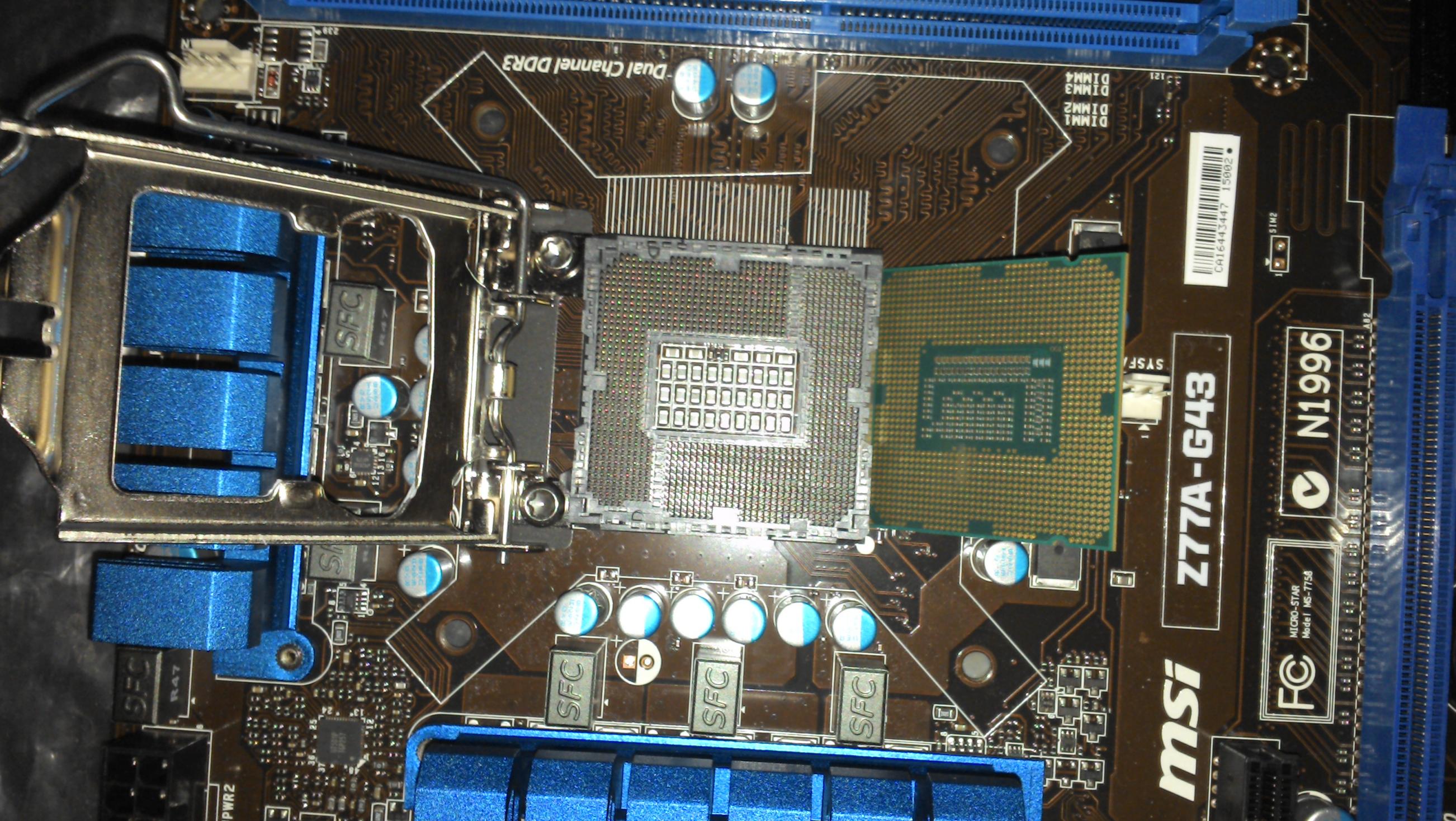

und auch mal ne Foto von dem CPu Sockel :D
Eventuell war da etwas Staub/Schmutz zwischen Kühler und DIE. Folge: Dreck verbrennt und brutzelt die CPU mit weg.

Hmm das Hauptproblem ist das mein PC nichtmehr geht. Ob das nun an diesen dunklen Flecken liegt oder nicht weiß ich nicht. Ist halt das einzige was mir zunächst aufgefallen ist. Der Sockel selbst sieht übrigens ganz normal aus. Mich würde es wie touchthesky auch wundern wenn bei solch einer neuen Technik so etwas zustande kommt... Aber ausschließen will ich es natürlich nicht.

Hmmm ...sieht mir ganz danach aus als ob zu viel druck ausgeübt wurde ?
für mich sieht das gar nicht wie Brandflecken aus , und ihr ?
das sind keine Brandflecken, eher flecken von der WLP. Sockel sieht auch gut aus. Ich bleibe dabei: MB defekt. Kann passieren, grad bei MSi!
zu viel Druck schafft er selbst normal auch nicht!

der fehlende IC in der MItte ist normal!
ne google mal bilder, sieht im Original exakt so aus.
