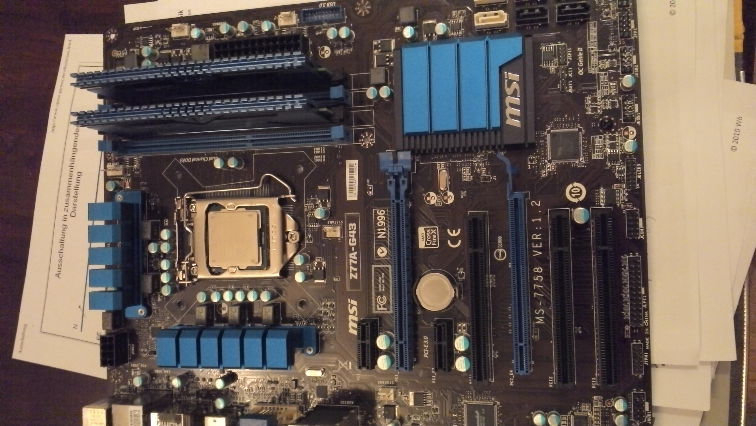

Okay waren die bilder unscharf?
Naja zu viel druck würde mich wundern die schrauben werden nämlich per Hand angeschraubt also vom kühler

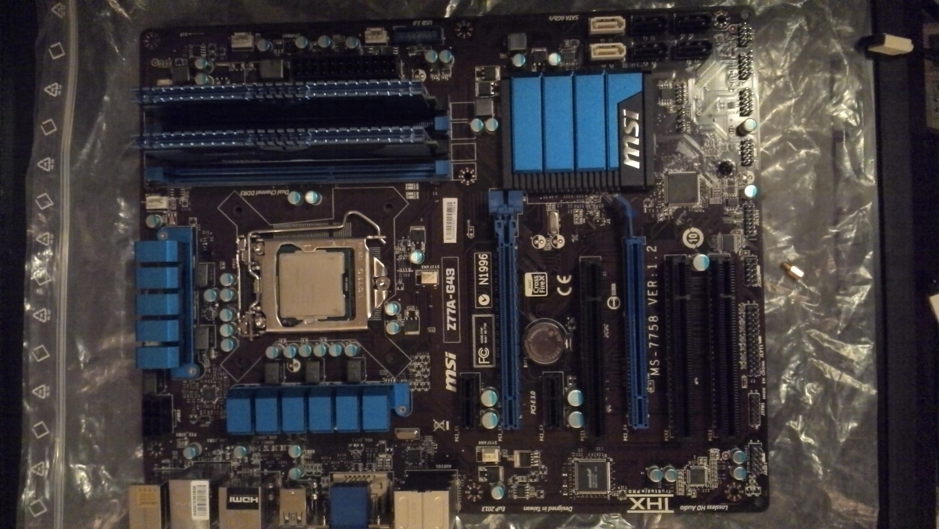

nein die bilder sind schon scharf, ich will nur das ganze board sehen, damit man sieht ob ggfs. noch was ist.
Hier ein Bild:
Naja wenn ich den PC starte passiert nichts...
Sry bild ist etwas schlecht geworden
Hoffe das hier ist etwas besser
