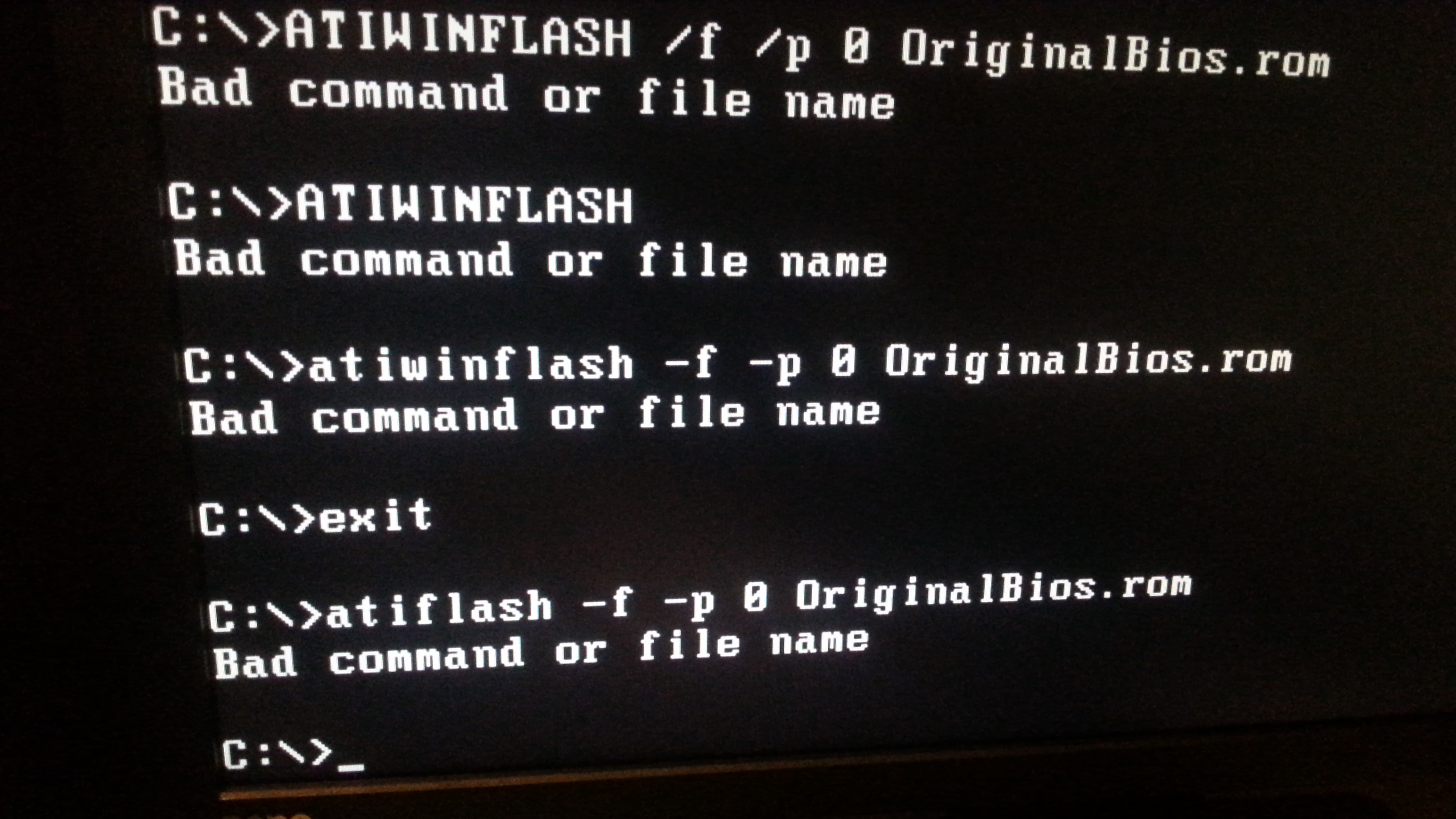

Von genau dem Tutorial hatte ichs. Nun hab ich es mit dos probiert nach der Anleitung hier: https://www.computerbase.de/forum/threads/anleitung-zum-bios-flashen-2013.1178612/
aber da kommt das hier:

Fehler gefunden -_-
ich habe eine ältere Version von ati winflash heruntergeladen... mit der neusten gehts natürlich...
