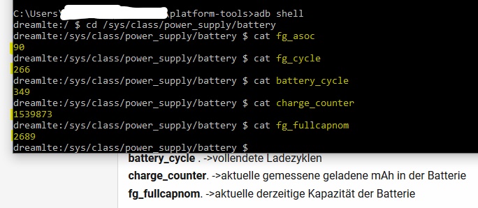

Um die richtigen, aufgezeichneten Werte des Ladecontrollers auszulesen, muss man sich Zugang zu den bereits erwähnten Dateien am Handy verschaffen. Ab Android 9.0 ist das nur noch über die Entwicklerschnittstelle und der ADB-Shell via PC möglich. Zu Versions 8.0 Zeiten war das aber noch sehr einfach zu lösen: Filebrowser der eigenen Wahl am Handy installieren, ab ins Rootverzeichnis und die Dateien öffnen.
In diesen Dateien findet man exakte Angaben zu den (Gesamt)Ladezyklen, Restkapazität. Die vom TE erwähnte App hat keinen Zugriff auf diese Dateien und verwendet nur (mehr oder eher weniger brauchbare) Schätzwerte die, die selbst App aufzeichnet.
Mit der ADB-Shell checke ich ab und zu die Werte meines Samsung S8, leicht umständlich aber sehr zuverlässige Werte.
