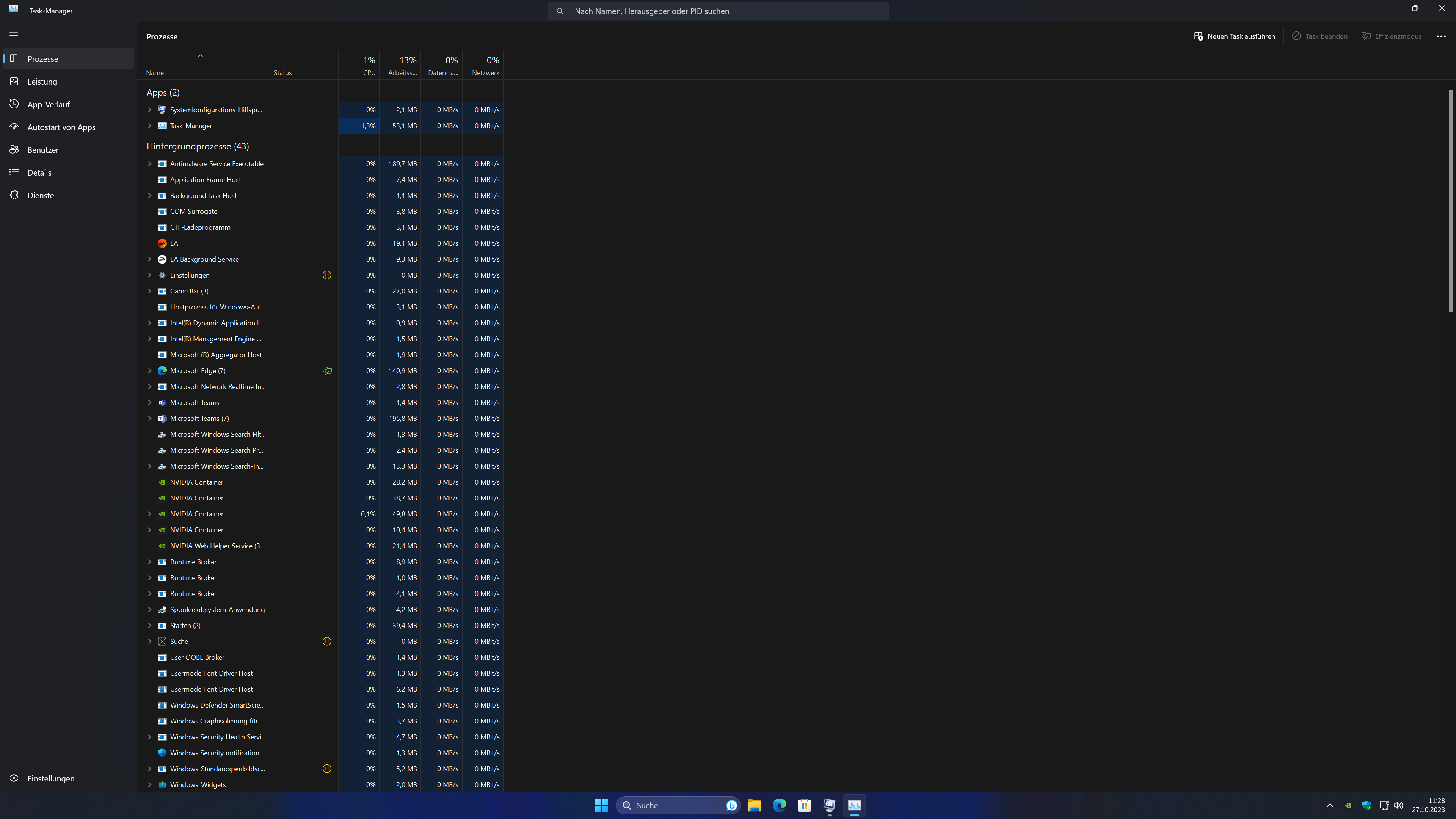

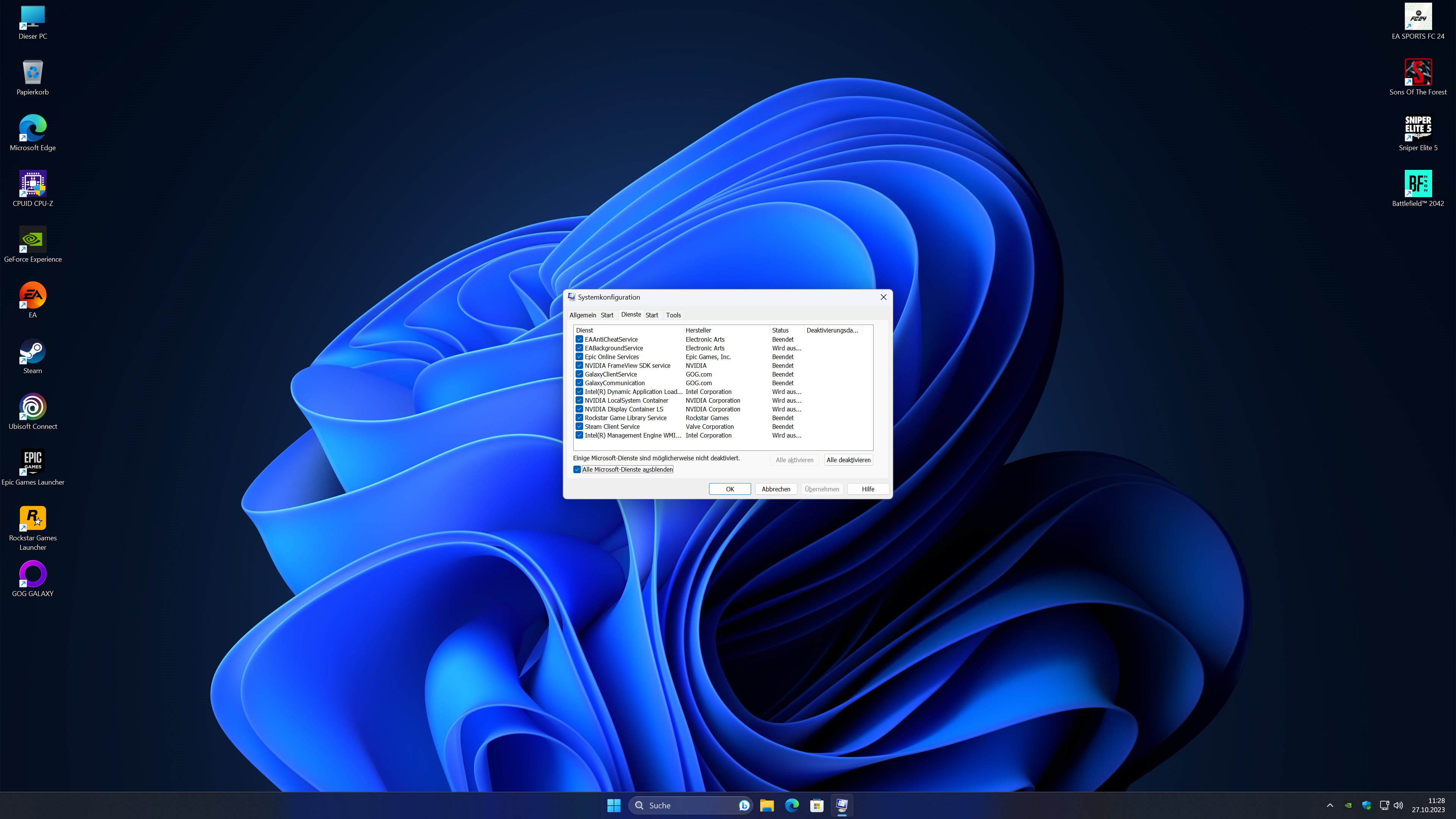

Was läuft im Autostart / Hintergrund:
Ausführen: msconfig - Reiter "Dienste" - Alle Microsoft-Dienste ausblenden ;
Taskmanager ?
Das sind die, die im Hintergrund laufen

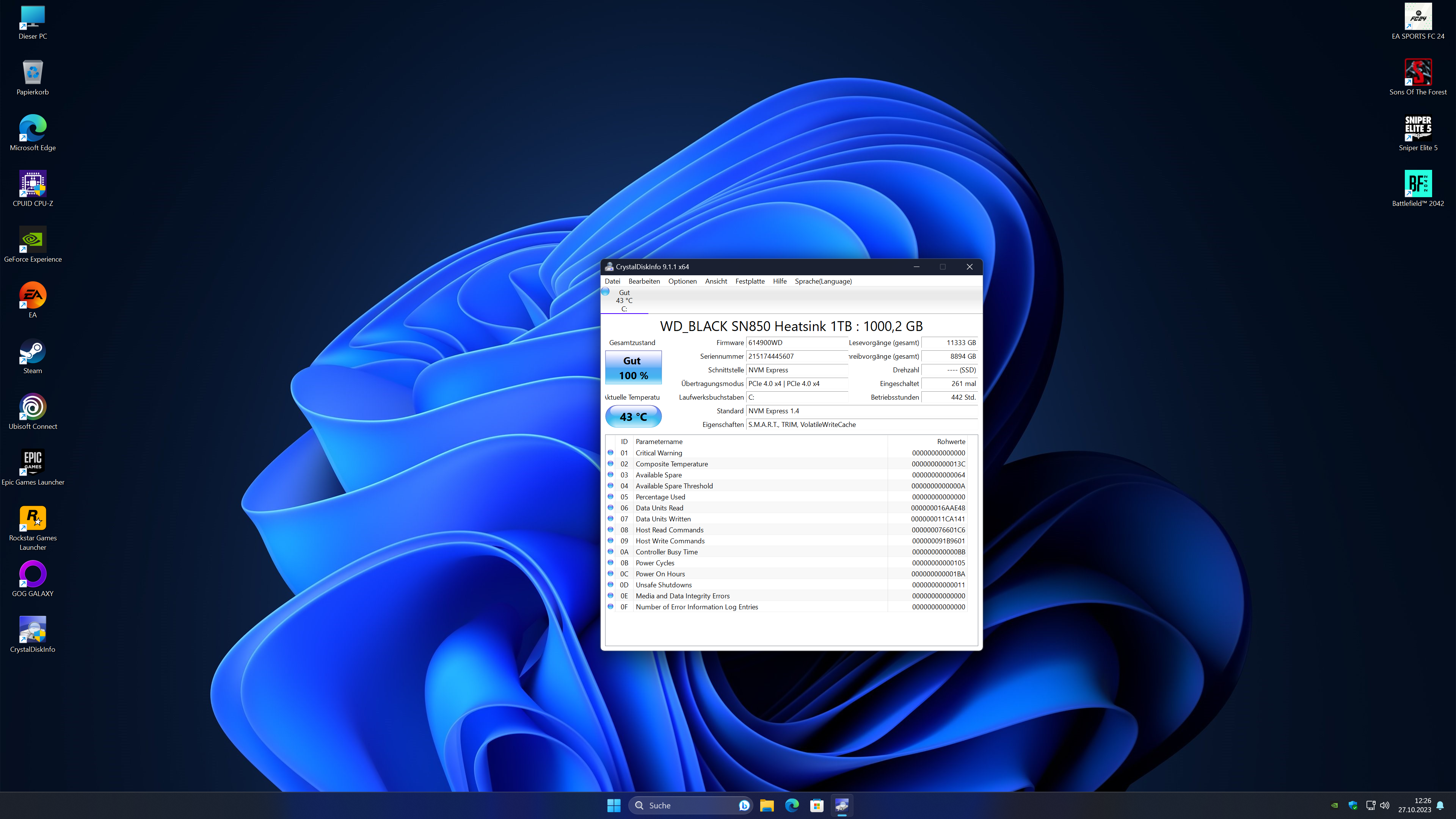

Sind die so in Ordnung? Ist eine M2.SSD

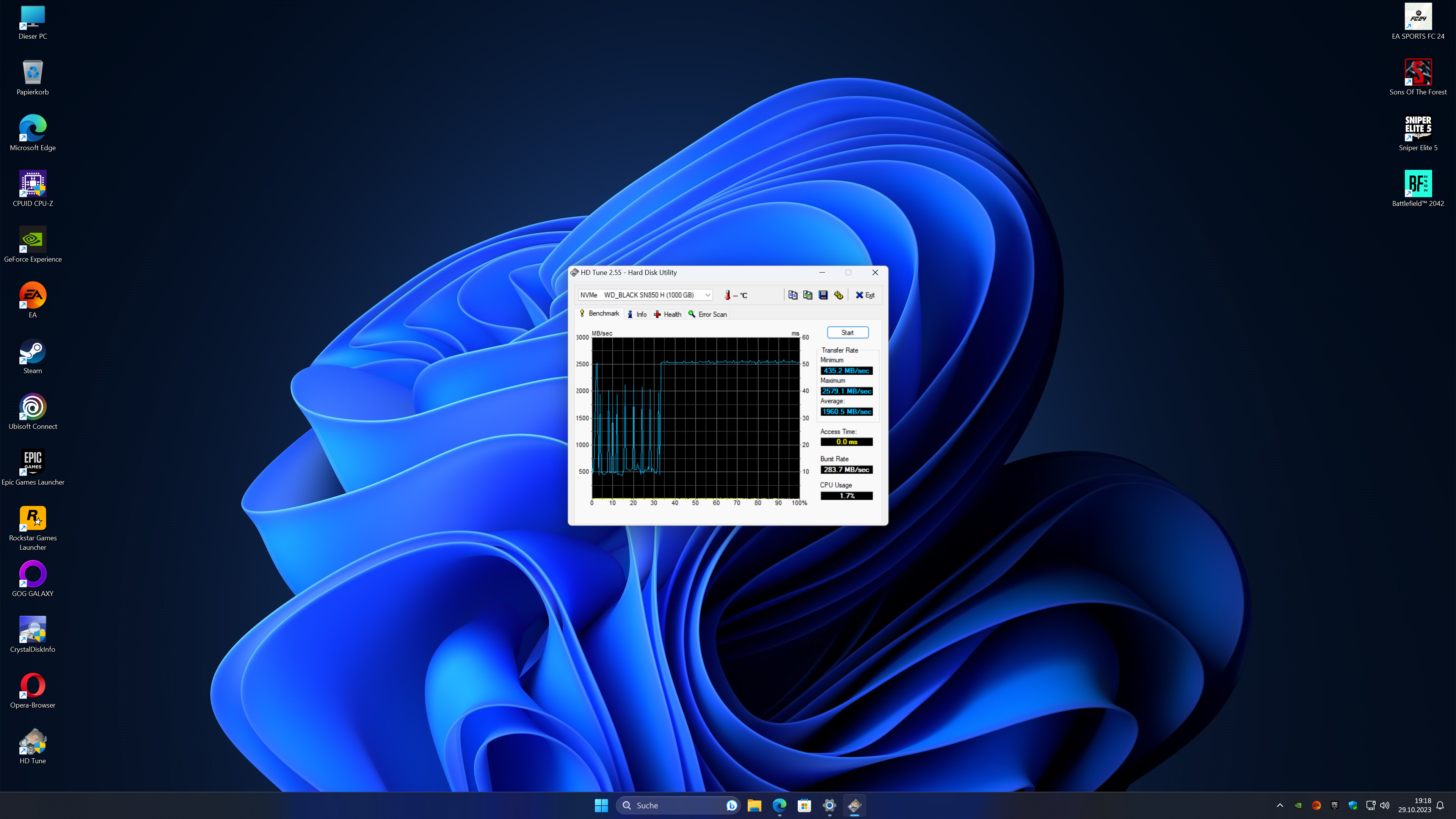

Habe ich erledigt
Die SSD hat bis 30% Kapazität sehr starke Einbrüche.
Das ist zwar bis zu einem gewissen Grad normal bei einer Systemplatte, aber hier ist das zu stark.
